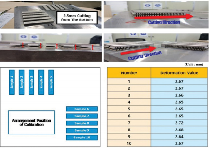

校核是一种依据实际物理测试获得的变形量,通过仿真不断自动修改应变量来获得与实际一致的仿真变形量的方法。在对部分切割后的悬臂梁试样的变形量进行测量并将变形结果输入软件后,软件会计算出与实际变形量相对应的固有应变值。

校核 说明: 在每个主方向(0°,90°)上打印悬臂梁试样块,切割试样并测量变形量,然后将变形量输入到Simufact增材制造仿真软件中,计算出与实际变形量相对应的固有应变值。

图 1. 切割试样并测得变形量(Source_Metal3D)
实际变形量如图1所示。 图1包括了实际打印工艺的许多组变量参数,从而有效指导增材过程的模拟。 通过切割试样块测量变形量,我们确定了试样置于0°时的变形量为2.14 mm,置于90°时为2.12 mm。

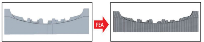

我们使用了有限元(FEM)方法预测了轮胎模具的变形和残余应力,并将Hexagon的Simufact Additive软件作为我们的有限元分析软件之一。 该软件使用体素网格方法进行网格划分,从而确保即使最复杂的形状也可以在短时间内可靠地进行网格划分,而无需大量的网格划分方面的知识和经验。 使用此FEM网格,我们生成了与实际轮胎相符的轮胎模具网格模型,并获得了准确的评估结果。 根据3D打印过程的特性可知,激光打印的零件模型会受到非常大的热变化。
因此,后续使用了更详细的网格(实体网格)(图2)。

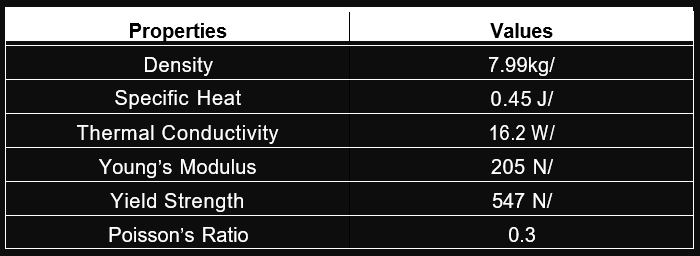

我们的仿真基于SUS 316L。 在基于校核变形量的力学仿真中,不需要热和温度相关的材料特性。 校核过程已经将所有热效都考虑在内。
相反,如果用户选择采用热仿真或者热力耦合仿真方法,那么需要考虑特定热量水平、传热系数、热膨胀系数、密度和力学性能特性的影响,以及温度变化对实际物理环境的依赖性。
表1和表2中展示了用于3D打印制造的轮胎模具材料,在22℃室温下的物理参数。3D打印后使用的冷却方法是自由冷却。热力耦合的校准将使用与实际3D打印过程相同的条件参数进行校核仿真。

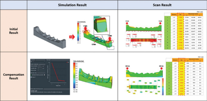

在去除支撑结构之后,对轮胎模具的热变形进行了评估。 图3显示了3D打印前后,轮胎模具热变形分析 的对比结果。
我们对轮胎模具的3D打印仿真结果进行了变形分析,并确认了模具在Z方向的两端都发生了变形。 最大变形出现在+Z方向,为1.1 mm,最小变形在–Z方向,为0.7 mm。 仿真结果(1.1毫米)与实际结果(1.5毫米)相比, 相差约0.4毫米,但能够确认的是仿真得到变形与实际变形位置及趋势相同(图3)。
案例分享 | 如何减少轮胎胎面模具在增材制造过程中的热变形?的图6
图. 3 轮胎模具热变形分析结果(Source_Metal3D)
打印完成后首先要检查的是后处理完成后最终3D打印产品的尺寸和形状是否准确反映了STL文件的原始设计数据。
我们使用3D扫描仪对打印的轮胎模具进行了检查验证,并得到模具在Z轴方向上产生约1.5毫米的变形(图3)。
在热变形分析时所使用的变形补偿方法,其目的是提高轮胎模具的精度。 我们生成了轮胎模具变形补偿后的STL文件,继续使用与真实3D打印工艺相同的条件,并对支撑进行了重新定位,然后对其进行了仿真分析,对使用3D打印变形补偿的模型所得到的热变形结果进行了研究。 如图3所示,可以确定,使用与目标模具几何相比,使用变形补偿后的模型进行打印,热变形降低到0.04 mm。
过使用变形补偿设计,能够显著减少变形,这也证明了变形补偿功能的重要性。 如图3所示,通过使用变形补偿方法,并对实际打印轮胎模具进行扫描,实测结果最大变形仅为0.03mm。 这意味着达到了要求的公差精度(这是比较好的结果)。
