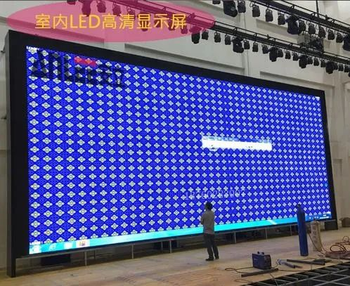

6、LED显示屏电源个数计算方法
电源是30A和40A;单色是8块单元板1个40A的电源,双色是6块单元板1个电源;
如果全彩的单元板就好按全亮时的最大功率来算。
a、一个电源能带几张单元板的个数=电源的电压*电源的电流/单元板的横向像素点数/单元板的纵向像素点数/0.1/2 例如:半户外P10:5V40A的电源可带:5*40/(32*16*0.1/0.5)=7.8 取大8个;
b.根据屏体总功率求出所需电源个数=平均总功率/一个电源的功率(电源电压*电源电流) 例如:一个条屏的长用12个P10模组,高用3个P10模组总共:36个模组 那么所需电源个数=32*16*0.1*36*0.5/5/40=4.6 取大(5个电源)
7、LED显示屏功率计算方法
功率的公式是P=UI
P代表功率,U代表电压,I代表电流,通常我们所用的电源电压是5V,电源是30A和40A;单色是8块单元板1个40A的电源,双色是6块单元板 1个电源;户外屏的功率参照网站上“产品参数”里,那边都很明确的,
下面将举1个例子
某单位要做9个平方米的户内5.0双色的电子屏,计算最大需要多少 功率。先要算出40A的电源个数=9(0.244*0.488)/6=12.5=13只电源(要整数,以大为标准)那么很简单,最大功率P=13 只*40A*5V=2600W。
单灯的功率=一颗灯功率5V*20mA=0.1W
LED显示屏单元板的功率=单灯的功率*分辨率(横向像素点数*纵向像素点数)/2
屏体的最大功率=屏体的分辨率*每分辨率灯数*0.1
屏体的平均功率=屏体的分辨率*每分辨率灯数*0.1/2
屏体的实际功率=屏体的分辨率*每分辨率灯数*0.1/扫描数(4扫,2扫,16扫,8扫,静态)
