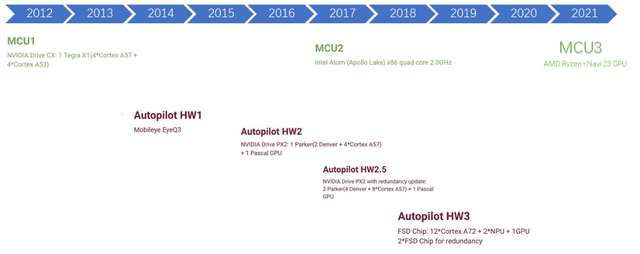

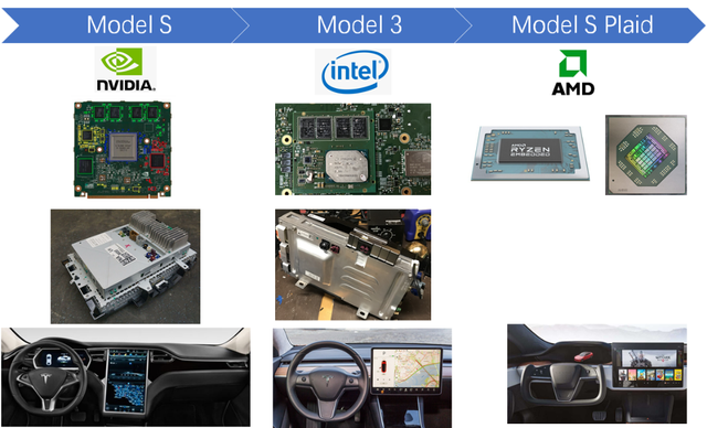

在智能座舱和自动驾驶两个大系统中,特斯拉的硬件迭代的速度也是非常快的。如下图所示,从时间轴来看,MCU1从2012年开始推出,采用的是Nvidia Drive CX,这个是基于Tera X1的处理器;2017年推出MCU2,从Nvidia切换到了Intel的Atom E3950;而到了Model S Plaid,采用了AMD Ryzen+Navi 23 GPU。在自动驾驶领域,从第一代Autopilot的HW1的Mobileye Eye Q3,迭代到第二代的Autopilot HW2主要采用了Nvidia的Drive PX2,这里采用了一颗Parker和Pascal GPU,在一年之后加入了2颗Parker和Pascal GPU,而到了第三代特斯拉进入了芯片领域,采用了自己的FSD芯片。
特斯拉智能座舱的迭代的图1
图1 特斯拉的迭代
从紧迫度来看,智能驾驶这块特斯拉花费的精力更大,而座舱这块的主芯片迭代的时间大概在4年左右。在较早的文章中,已经介绍了《Model 3 信息娱乐模块MCU更新》。

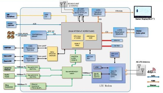

在天际汽车的一份材料中,对这个MCU2的框图做了一个比较完整的描绘,供各位参考。
特斯拉智能座舱的迭代的图3
图3 特斯拉的MCU2的框图

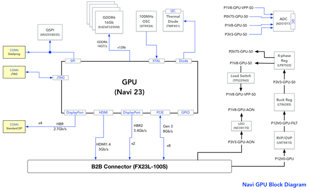

而在现有已知的特斯拉MCU3上面,使用的是17 寸 2200x1300 分辨率超大屏幕,使用 AMD 的 NAVI 23 GPU 芯片,从逻辑上来看,这里的几路视频输出(2.7Gb/s的HBR和5.4Gb/s的HBR2)也对应Model S Plaid的仪表盘;还有一路HDMI,对应的仪表盘、中控屏和后座的显示屏。在存储方面,采用了16Gb 的GDDR6内存。也就是说,从显示的能力来看,特斯拉是想要传统的功能之外做更多的储备,而处理的核心为AMD 锐龙处理器。
特斯拉智能座舱的迭代的图4
图4 特斯拉的MCU3的GPU芯片

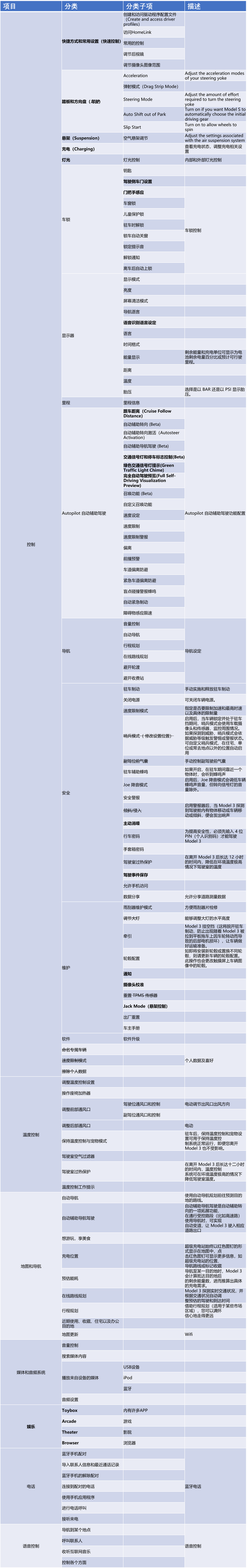

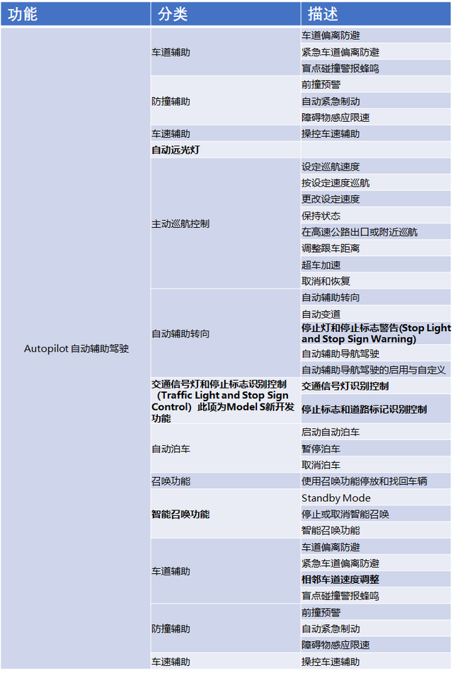

从Model S Plaid的User Manual里面可以把车机部分和Autopilot的基本功能做一个分类,如下图所示:
从目前的软件功能描述来看,在这台堪比消费主机的MCU3上,游戏功能更多一些。不过可以想象,在这个平台上,除了围绕车辆为中心,更多的用车环境的生态延伸功能可以进一步被挖掘出来,这套MCU3硬件的迭代更多的还是为了将来做铺垫。
特斯拉智能座舱的迭代的图5
表1 MCU3 所支持的功能

表2 Model S Plaid上的Autopilot的控制功能
