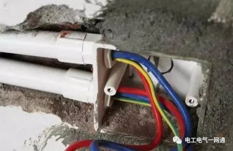

所有的装修中安全永远是考虑第一位的,家装中电路一般都是隐蔽工程,很多的漏洞如果装修师傅不负责很多就隐蔽了,会导致电线在管内扭结,造成用电隐患。那电线如何穿管呢?推荐给大家看看哦!

一、施工准备
(一)作业条件
根据现行国家标准《建筑电气工程施工质量验收规定》(GB50303-2002)的规定:管内穿线在建筑物抹灰、粉刷及地面工程结束后进行,穿线前应将电线保护管内的积水及杂物清理干净。但针对建筑电气安装项目逐渐增加,管内穿线的工程量随之增大,为配合工程整体同步竣工,管内穿线可以提前进行,但必须满足下列条件:
1、混凝土结构工程必须经过结构验收和核定。
2、砖混结构工程必须初装修完成以后。
3、作好成品保护,箱、盒及导线不应破损及被灰浆污染。
4、穿线后线管内不得有积水及潮气侵入,必须保证导线绝缘强度符合规范要求。

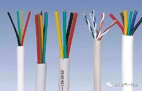

(二)材料要求
1、绝缘导线:导线的规格、型号必须符合设计要求,并应有出厂合格证、“CCC”认证标志和认证证书复印件及生产许可证。导线进场时要检验其规格、型号、外观质量及导线上的标识,并用卡尺检验导线直径是否符合国家标准。
2、镀锌铁丝或钢丝:应顺直无背扣、扭结等现象,并有相应的机械拉力。
3、护口:根据管子直径的大小选择相应规格的护口。
4、安全型压线帽:根据导线截面和根数正确选择使用压线帽,并必须有合格证。
5、连接套管:根据导线材质、规格正确选择相应材质、规格的连接套管,并有合格证。
6、接线端子(接线鼻子):根据导线的根数和总截面选择相应规格的接线端子。
7、辅助材料:焊锡、焊剂、绝缘带、滑石粉、布条等。

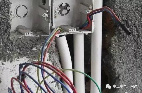

二、工艺流程
选择导线→穿带线→扫管→带护口→放线及断线→导线与带线的绑扎→管内穿线→导线连接→接头包扎→线路检查绝缘摇测。

(二)穿带线
1、带线用φ1.2~φ2.0mm的铁丝,头部弯成不封囗的圆圈,以防止在管内遇到管接头时被卡住,将带线穿入管路内,在管路的两端留有20cm的余量。
2、如在管路较长或转弯时,可在结构施工敷设管路的同时将带线一并穿好并留有20cm的余量后,将两端的带线盘入盒内或缠绕在管头上固定好,防止被其他人员随便拉出。
教你电线如何穿管! 电线穿管技术交底的图4
3、当穿带线受阻时,采用两端同时穿带线的办法,将两根带线的头部弯成半圆的形状,使两根带线同时搅动,使两端头相互钩绞在一起,然后将带线拉出。

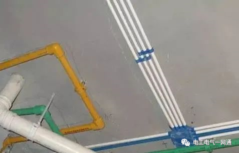

(三)扫管
将布条的两端牢固地绑扎在带线上,两人来回拉动带线,将管内的浮锈、灰尘、泥水等杂物清除干净。
(四)带护口
按管口大小选择护口,在管子清扫后,将护口套入管口上。在钢管(电线管)穿线前,检查各个管口的护口是否齐全,如有遗漏或破损均应补齐和更换。
