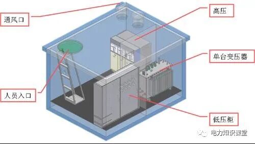

【安装】箱式变压器安装施工方案

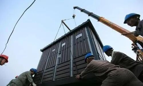

3、变压器安装就位
(1) 将变压器槽钢基础安装在预埋件上,注意找平、找正,槽钢基础与埋件焊接牢固,焊接部位打掉药皮后涂刷防腐油漆。
(2) 在风机吊装完后,吊装变压器直接就位于基础上,利用千斤顶进行找平、找正。
(3) 按厂家规定的固定方式(螺接或焊接)进行变压器与基础之间的连接。
(4) 若为分体到货,在变压器安装找正后,进行外壳的安装。
