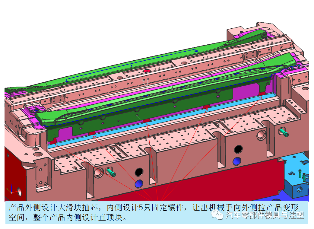

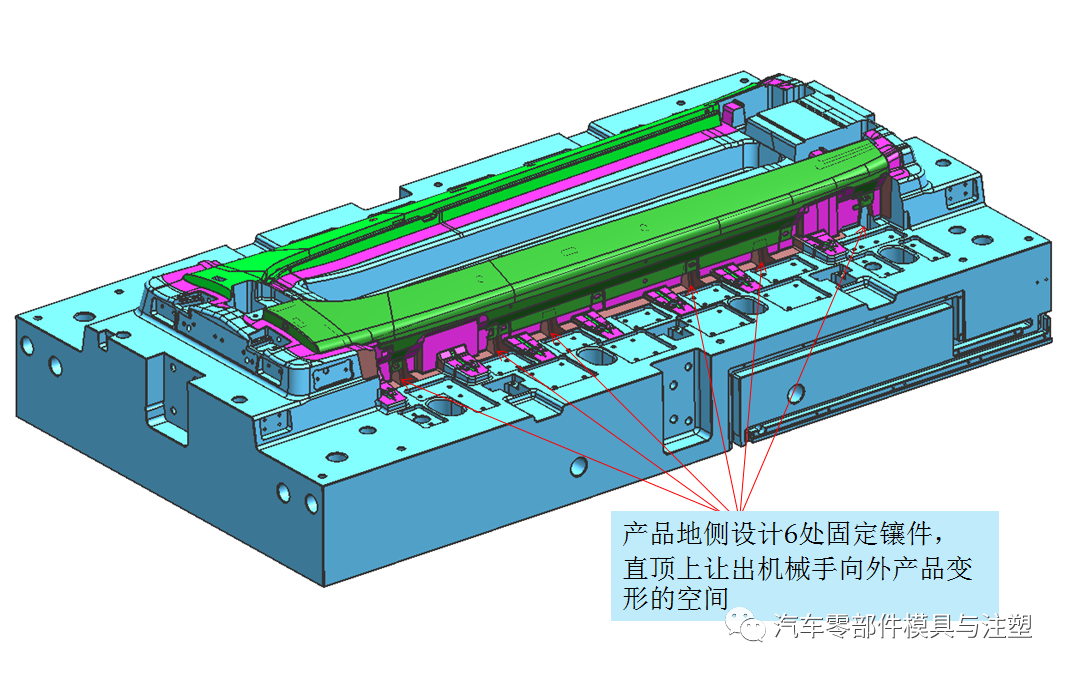

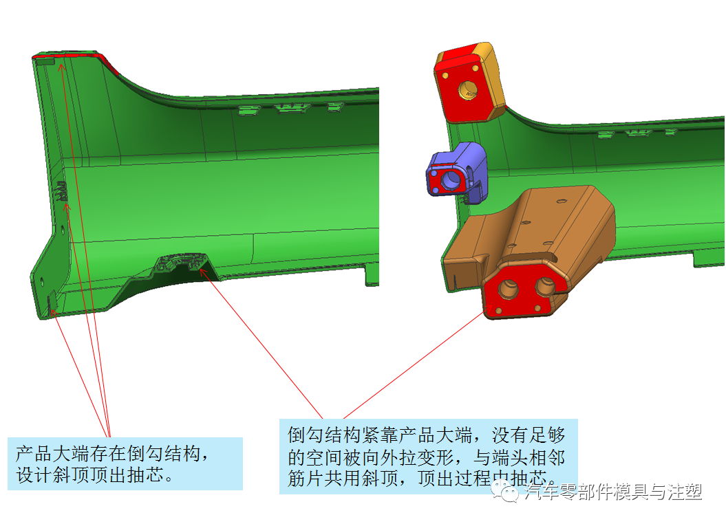

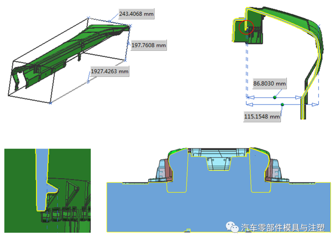

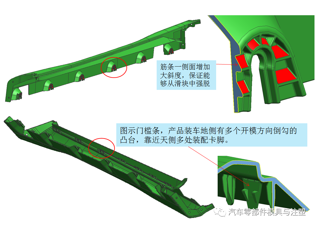

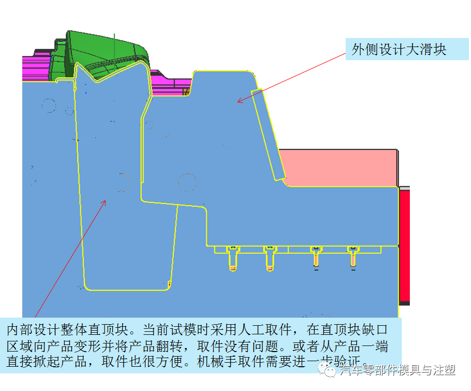

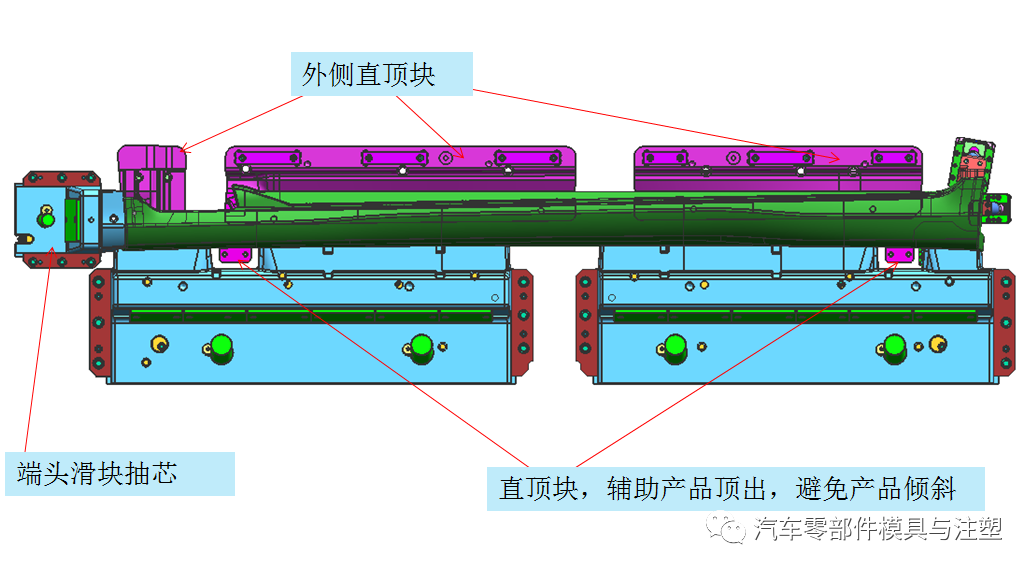

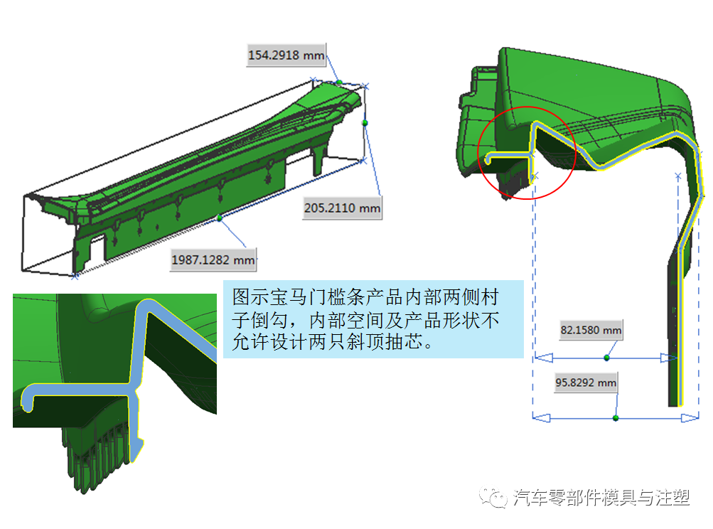

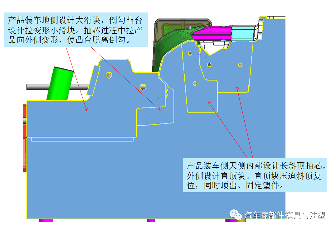

图示门槛条产品内部天地侧都存在倒勾,由于空间限制,同时为了避免产品外观面上产生顶块印,产品内部没有设计两只斜顶,整个内部设计一只直顶块。产品顶出后,机械手先将产品地侧向外拉变形脱离倒勾,然后沿开模方向取件。产品地侧设计大滑块抽芯。

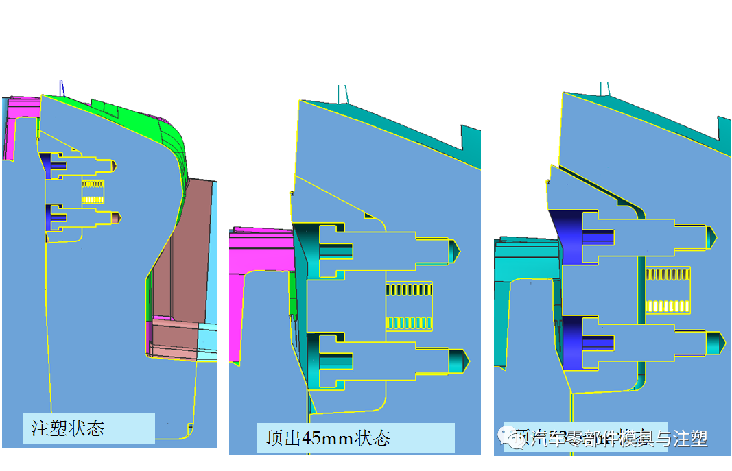

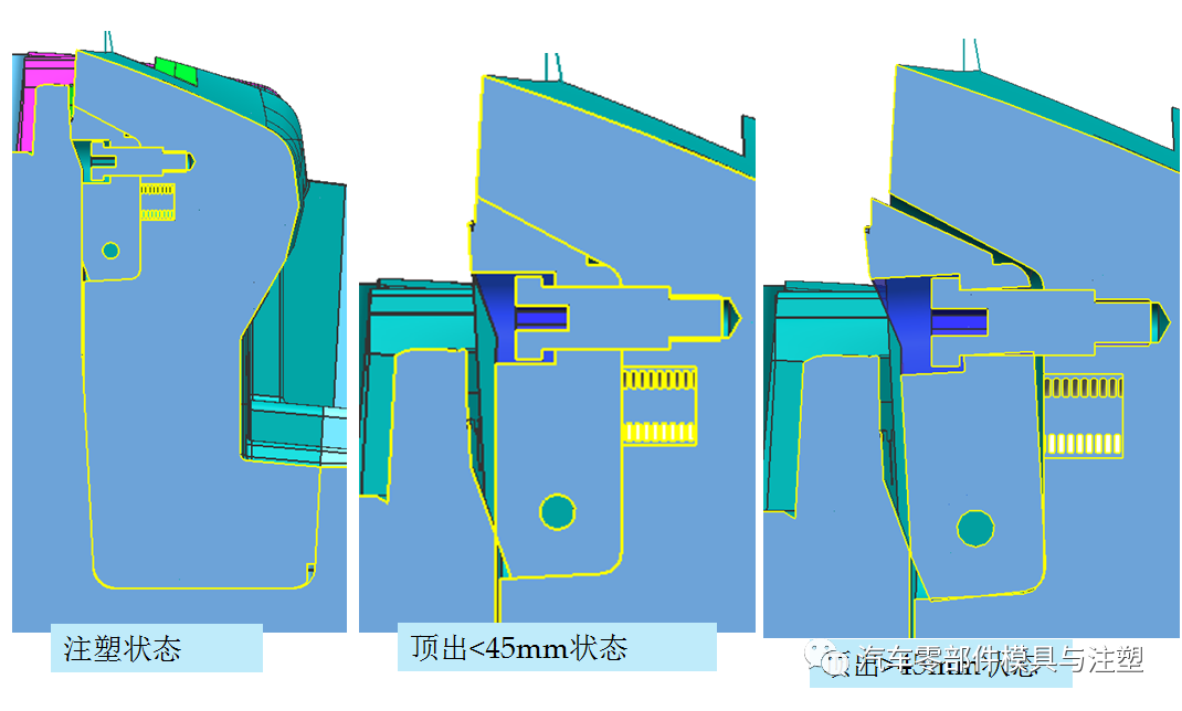

为了方便取件,希望顶出过程中时卡脚脱离直顶。当前模具直顶块内部增加多个小弹顶设计。为了保护分型面不摩擦,弹顶块前端设计四段斜面,小斜度封胶面-过渡斜度面-保持直面-压复位斜面,动作如下图所示。此结构对加工精度要求很高,由于导向长度比较短,弹簧在中间,压紧面在一端。如果导向不佳,弹顶块在顶出或复位过程中存在卡死风险。如果顶出时卡死,造成机械手无法取件,如果复位时卡死,可能损坏模具,潜在风险较高。
原创——汽车门槛条直顶+弹块结构剖析的图3
弹顶块平移时存在卡死的风险。改变弹顶块运动方式,一端增加转轴设计,平移运动改变为旋转运动。显著降低了弹顶块配合精度要求,消除了弹顶块卡死的风险。
