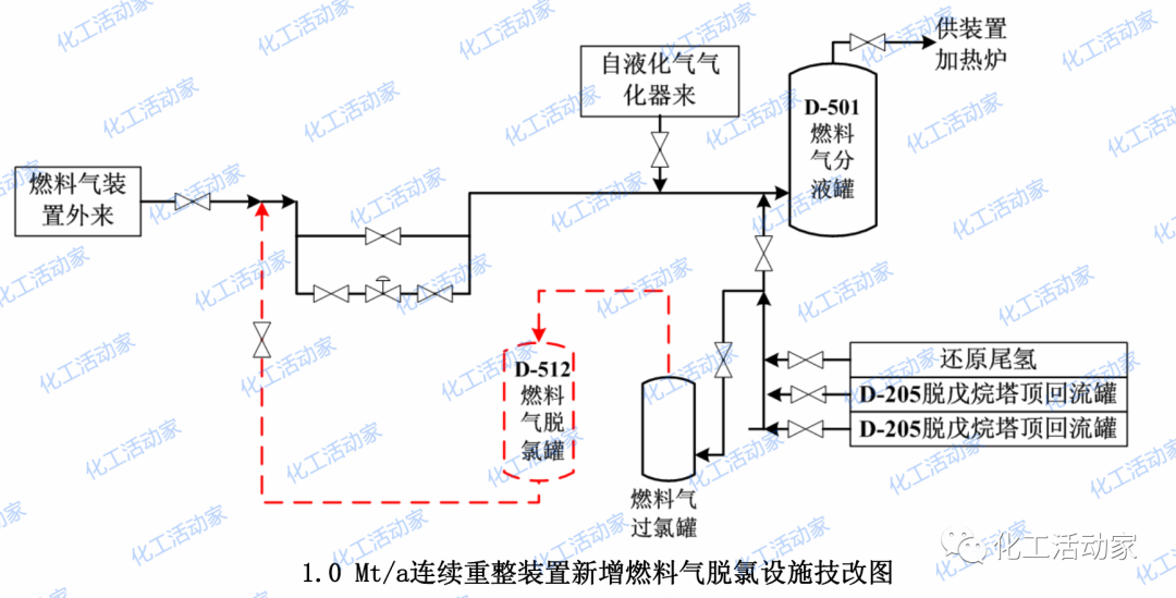

加热炉火嘴堵塞
该连续重整装置自投运以来,先后出现过10次加热炉火嘴堵塞问题,经分析调查,主要原因为:重整单元内管网燃料气和还原尾氢含氯、含水量较高,对重整循环氢微水指标控制及系统腐蚀均影响较大,同时该部分燃料气、氢气回收至燃料气管网,所以容易对加热炉火嘴产生堵塞
因此针对以上问题,采取以下改造措施:
新增燃料气脱氯设施,选用停用装置脱硫罐、过滤器及其附属管线,选择合适的脱氯剂,确定装填数量,同时根据技改流程,选择现场位置、管线等,完成技改配置,将还原尾氢和装置内燃料气引至脱氯罐进行脱氯后,回收至D-501(燃料气分液罐),进行利用。
连续重整装置实现长周期运行技术改造,十分有借鉴意义的图3
改造效果:技术改造实施后,通过对内管网燃料气、还原尾氢管线增加脱氯设施,每小时回收500Nm3燃料气,每年回收利用燃料气500立方米/小时*24小时*30天*12月=432万立方米,同时也有效控制了加热炉火嘴堵塞、系统腐蚀及循环氢微水,延长重整催化剂及氢气脱氯剂的使用周期。

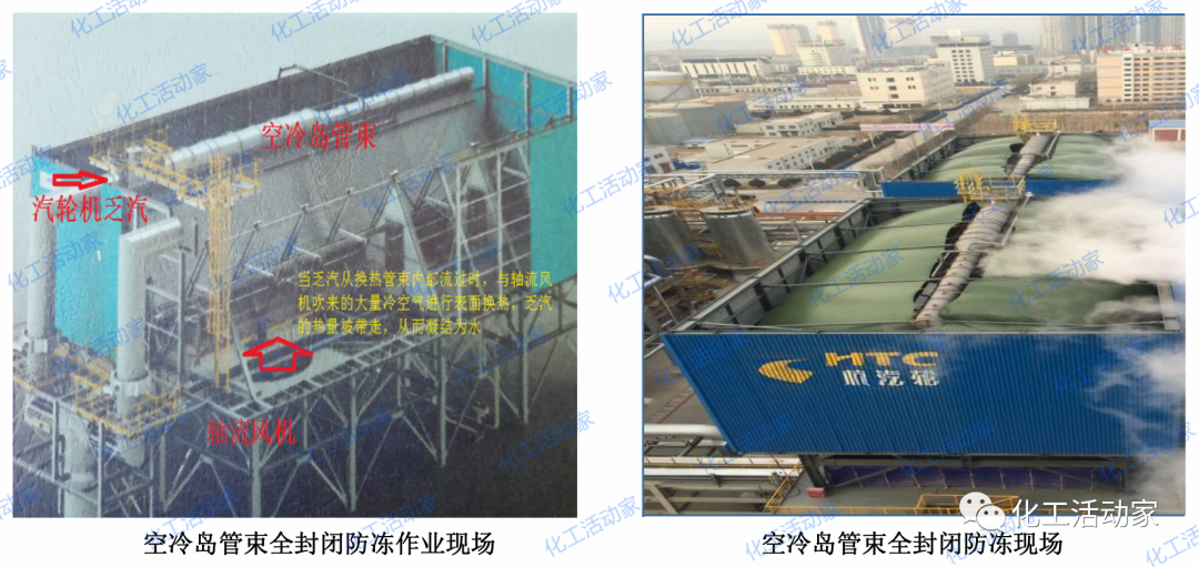

汽轮机组空冷岛管束冻裂
该连续重整装置在2015年冬季空冷岛管束共冻裂8根(其中下游逆流风机内管束7根,上游顺流风机内管束1根),导致汽轮机背压超标,引发机组停机和装置停车。究其原因在由于K-201、K-202空冷岛原始设计问题,空冷岛管束内的乏汽存在严重偏流现象,所以在冬季严寒天气下K-201、K-202空冷岛存在冻裂泄漏安全隐患,其中严重威胁了机组及装置的安全平稳运行。
因此针对以上问题,采取以下改造措施:
空冷岛管束全封闭防冻
在K-201、K-202空冷岛管束百叶窗外侧盖挡风帆布,单块帆布尺寸为12米*30米左右,防水不透风,厚度为2mm有很好的保暖作用,将空冷岛管束整体覆盖全封闭,从整体上进行防冻。
空冷岛管束辅助防冻改进措施
一是控高空冷器冷凝液温度、抽气温度、汽轮机排汽压力,从而提高整体管束温度;
二是尽量关小上游顺流风机变频及百叶窗以减少热损失,使更多热量进入下游逆流风机管束;
三是对逆流风机内的管束,通过内侧贴保温棉、外侧盖棉被、关小百叶窗,抑制偏流、弥补温度分布严重不均现象,从而实现防冻;
四是投用减温减压蒸汽及减温水,增大空冷岛管束进汽流量;
五是投用启动抽汽器,以增大逆流管束的蒸汽流量、温度。
连续重整装置实现长周期运行技术改造,十分有借鉴意义的图4
改造效果:K-201、K-202空冷岛通过全封闭防冻改进后,管束温度得到大幅度改善,根据现场实际测量,空冷岛管束最低温度整体提高了20℃左右,均控制到了零度以上正常范围。防冻效果非常明显,2016年以来冬季再没有出现管束冻裂问题。

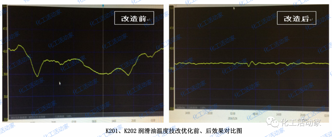

压缩机润滑油温控波动大
润滑油温度是机组安全平稳长周期运行的最关键参数之一。油温过高过低都会使油膜不好建立,轴承旋转阻力增加,工作不稳定,可能造成轴承油膜振荡或轴颈与轴瓦产生干摩擦,甚至导致机组发生强烈振动,润滑油温度直接影响着机组的安全平稳运行。

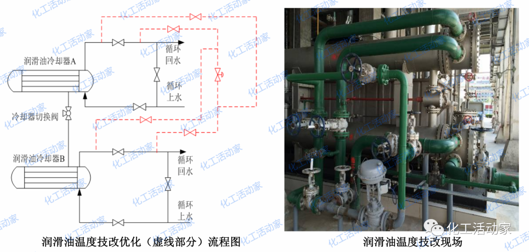

重整循环氢压缩机K201、重整氢增压机K202分别独立设有一个润滑油站,润滑油温度设计指标40±2℃,通过油站的油冷却器(两台一用一备)来调节,油冷却器为管壳体式换热器,壳程介质为润滑油,管程介质为循环水,壳程中的润滑油温度较高,与管程中的循环冷却水进行热交换,油冷却器循环水回水闸阀(手动)开大,油温降低,循环水回水闸阀(手动)关小,油温相应升高。
技改前润滑油温度只能用油冷却器循环水回水闸阀现场手动调节,操作人员现场频繁调整,平均每一小时需调整3次,但主要受环境温度变化、循环水管网温度和压力变化,同时闸阀本身调节特性差等因素影响,润滑油温度仍然在35-45℃波动较大,无法控制平稳。
连续重整装置实现长周期运行技术改造,十分有借鉴意义的图5
改造内容:针对润滑油温波动大的原因,经过现场核对和设计院核算,最终确定在润滑油冷却器的回水管线技改增加气动调节阀,压缩机K201两台油冷却器共用一台调节阀,压缩机K202两台油冷却器也共用一台调节阀,共增加气动调节阀2台。
改造效果:技改后,操作人员无需现场频繁调整,润滑油温的调节打自动控制并控在40度,调节阀通用后油温波动幅度在0.3℃范围内有效延长了润滑油使用周期。
连续重整装置实现长周期运行技术改造,十分有借鉴意义的图6
在油冷却器冷却水回水管线上增加2台调节阀后,压缩机K201、K202油温运行平稳无波动。
