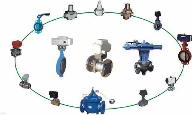

2021年8月6日 13:18阀门是用来开闭管路、控制流向、调节和控制输送介质的参数(温度、压力和流量)的管路附件。阀门有很多不同的类型,每种类型都有其独特的功能。
阀门的型号应依据国标编号要求。若是企业标准,应注明型号的相关说明。今天主要为大家介绍一下阀门型号编制方法及表示方法。
