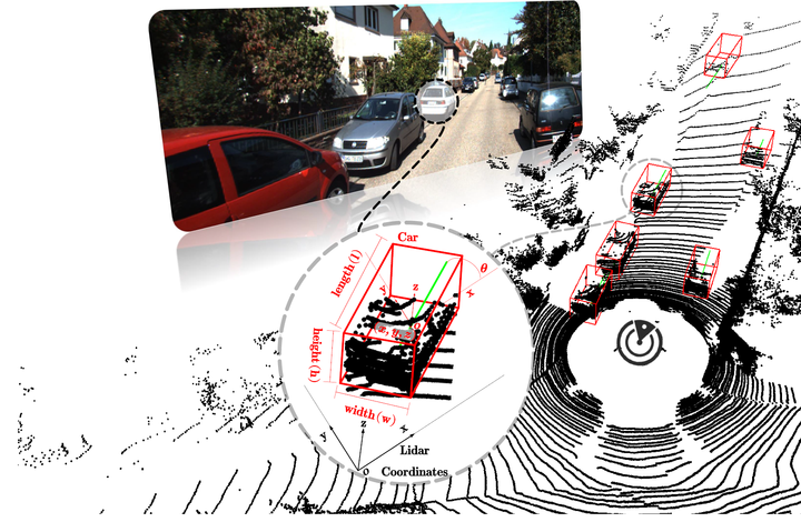

在进入具体的介绍之前,还是有必要简单说一下一些基本的概念。LiDAR 的输出数据是 3D 点云,每一个点除了包含 X,Y,Z 坐标,还包含一个反射强度 R,类似与毫米波雷达里的 RCS。3D 物体检测的目标是要根据点云数据来找到场景中所有感兴趣的物体,比如自动驾驶场景中的车辆,行人,静态障碍物等等。
下图以车辆为例,来说明输出结果的格式。简单来说,检测算法输出多个 3D 矩形框(术语称为 3D BoundingBox,简称 3D BBox),每个框对应一个场景中的物体。3D BBox 可以有多种表示方法,一般最常用的就是用中心点 3D 坐标,长宽高,以及 3D 旋转角度来表示(简单一些的话可以只考虑平面内旋转,也就是下图中的 θ)。
检测算法输出的 3D BBox 与人工标注的数据进行对比,一般采用 3D IoU (Intersection over Unoin)来衡量两个 BBox 重合的程度,高于设定的阈值就被认为是一个成功的检测,反之则认为物体没有被检测到(False Negative)。如果在没有物体的区域出现了 BBox 输出,则被认为是一个误检(False Positive)。评测算法会同时考虑这两个指标,给出一个综合的分数,比如 AP(Average Precision)以此为标准来评价算法的优劣。由于不是本文的重点,具体的细节这里就不做赘述了。

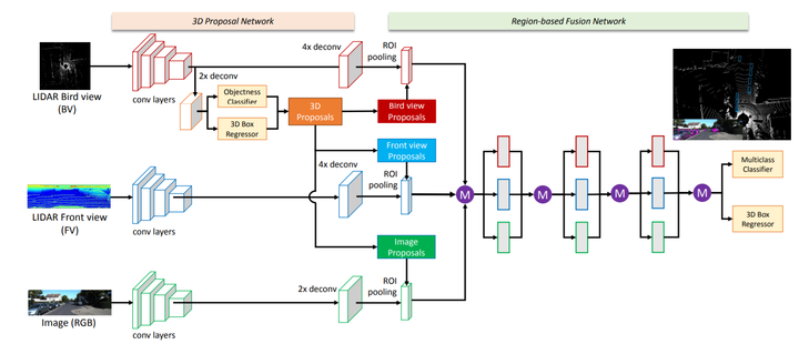

那么,在做点云中的物体检测时,人们自然的就会想到要借鉴视觉领域的成功经验。VeloFCN 就是其中的代表性方法。它将 3D 点云转换到与图像相似的正视图(Front View),得到一个「点云伪图像」。
这种数据在格式和性质上与图像非常类似,自然的也就可以照搬图像上的物体检测算法。但是这种表示的缺陷也很明显,首先多个点可能映射到图像坐标的同一个位置,这样会造成信息的丢失。更为重要的是,将 3D 的点映射到 2D 平面,丢掉了深度信息,而这个信息对 3D 物体检测来说是非常重要的。
因此,人们又想到可以把 3D 点云映射到俯视图(也称作鸟瞰视图,Bird's Eye View, 简称 BEV)。这种映射是非常直观的,你可以简单的认为把 3D 点的高度坐标忽略(将其看作点的特征),从而得到 2D 平面上的数据表示。MV3D 就是将 3D 点云同时映射到正视图和俯视图,并与 2D 图像数据进行融合。以上说的都是数据构建和特征提取,至于后端的检测算法,一般来说这个时期都是采用基于 R-CNN 或者类似的方法。这里就不做解释了,网上可以找到很多介绍性文章。
基于 LiDAR 点云的 3D 物体检测算法 | 焉知课堂的图4
MV3D 的多种视图融合

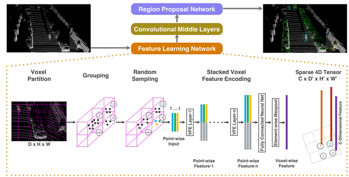

VoxelNet 这个工作是 2017 年由苹果公司的两位研究人员提出的,并且发表在了 CVPR 2018 上(计算机视觉和模式识别领域的顶会)。
其思路并不复杂,首先将点云量化到一个均匀的 3D 网格中(下图中的 grouping)。每个网格内部随机采样固定数量的点(不足的就重复),每个点用 7 维特征表示,包括该点的 X,Y,Z 坐标,反射强度 R,以及该点相对网格质心(网格内所有点位置的均值)的位置差 ΔX,ΔY 和 ΔZ。全连接层被用来提取点的特征,然后每个点的特征再与网格内所有点的特征均值进行拼接,得到新的点特征。
这种特征的优点在于同时保留了单个点的特性和该点周围一个局部小区域(网格)的特性。这个点特征提取的过程可以重复多次,以增强特征的描述能力(下图中的 Stacked Voxel Feature Encoding)。最终网格内的所有点进行最大池化操作(Max Pooling),以得到一个固定长度的特征向量。
以上这些步骤称为特征学习网络,其输出是一个 4D 的 Tensor(对应 X,Y,Z 坐标和特征)。这与一般的图像数据不同(图像是 3D Tensor,只有 X,Y 坐标和特征),因此还没法直接采用图像物体检测的方法。
VoxelNet 中采用 3D 卷积对Z维度进行压缩(比如 stride=2)。假设 4D Tensor 的维度为 HxWxDxC,经过若干次 3D 卷积后,Z 维度的大小被压缩为 2(也就是 HxWx2xC'),然后直接将 Z 维度与特征维度合并,生成一个 3D 的 Tensor(HxWx2C')。这就和标准的图像数据格式相似了,因此可以接上图像物体检测网络(比如 Region Proposal Network,RPN)来生成物体检测框,只不过这里生成的是 3D 的检测框。
从上面的介绍可以看出,VoxelNet 的框架非常简洁,也是第一个可以真正进行端对端的学习的点云物体检测网络。实验结果表明,这种端对端的方式可以自动地从点云中学习到可用的信息,比手工设计特征的方式更为高效。
基于 LiDAR 点云的 3D 物体检测算法 | 焉知课堂的图5
VoxelNet 网络结构

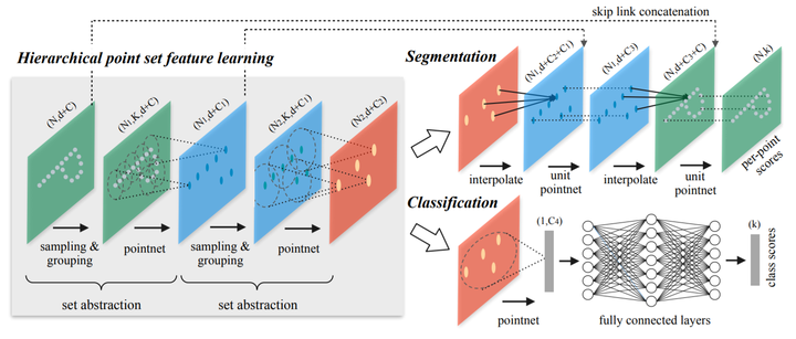

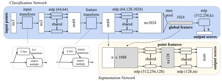

PointNet++ 该方法的前身是 PointNet,由斯坦福大学的研究者在 2017 年发表,这也是点云处理领域的开创性工作之一。PointNet 处理的是点云分类任务,其主要思路是直接处理原始的点云。除了一些几何变换之外,PointNet 主要有两个操作:MLP(多个全连接层)提取点特征,MaxPooling 得到全局特征。物体分类网络采用全局特征作为输入,而分割网络则同时采用全局特征和点特征。
简单来说,你可以把 PointNet 分类网络看做一个分类器,比如可以理解为传统方法中的 SVM。但是要进行物体检测的话,就还需要一个类似于 Sliding Window 的机制,也就是说在场景内的各个位置应用 PointNet 来区分物体和背景,以达到物体检测的效果。当然对于相对稀疏的点云数据来说,这种做法是非常低效的。因此,PointNet 的作者同年就提出了升级版本,也就是 PointNet++。
其主要思路是用聚类的方式来产生多个候选区域(每个区域是一个点集),在每个候选区域内采用 PointNet 来提取点的特征。这个过程以一种层级化的方式重复多次,每一次聚类算法输出的多个点集都被当做抽象后的点云再进行下一次处理(Set Abstraction,SA)。这样得到的点特征具有较大的感受野,包含了局部邻域内丰富的上下文信息。最后,在多层 SA 输出的点集上进行PointNet分类,以区分物体和背景。同样的,这个方法也可以做点云分割。
基于 LiDAR 点云的 3D 物体检测算法 | 焉知课堂的图6
PointNet 网络结构

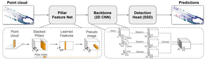

PointPillar 的思路也是 3D 转 2D,也就是将点 3D 云量化到 2D 的 XY 平面网格。但是与 PIXOR 手工设计特征的方式不同,PointPillar 把落到每个网格内的点直接叠放在一起,形象的称其为柱子(Pillar),然后利用与 PointNet 相似的方式来学习特征,最后再把学到的特征向量映射回网格坐标上,得到与图像类似的数据。这样做一来避免了 VoxelNet 中的 3D 卷积和空白区域的无效计算(运行速度达到 62 FPS),二来避免了手工设计特征导致信息丢失和网络适应性不强的问题,可以说是很巧妙的思路。不好的方面是,点特征的学习被限制在网格内,无法有效的提取邻域的上下文信息。
基于 LiDAR 点云的 3D 物体检测算法 | 焉知课堂的图8
PointPillar 网络结构

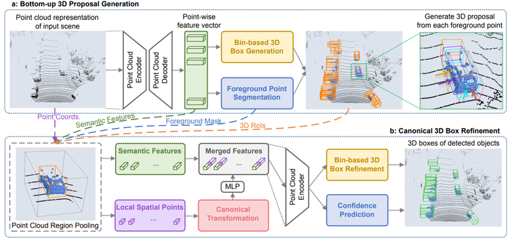

Point-RCNN 首先在这个方向了进行了探索,可以称得上 3D 物体检测领域的又一个里程碑式的工作。
从名字上就能看出,这个方法将点云处理和 2D 物体检测领域的开山之作 Faster RCNN 结合了起来。首先,PointNet++ 被用来提取点特征。点特征被用来进行前景分割,以区分物体上的点和背景点。同时,每个前景点也会输出一个 3D 候选 BBox。接下来就是将候选 BBox 内的点再做进一步的特征提取,输出 BBox 所属的物体类别,并且对其位置,大小进行细化。
看到这里,熟悉 2D 物体检测的朋友肯定会说,这不就是一个典型的两阶段检测模型嘛。没错,但不同的是,Point-RCNN 只在前景点上生成候选,这样避免了 3D 空间中生成稠密候选框所带来的巨大计算量。尽管如此,作为一个两阶段的检测器,加上 PointNet++ 本身较大的计算量,Point-RCNN的运行效率依然不高,只有大约13FPS 。Point-RCNN后来被扩展为Part-A2[11],速度和准确度都有一定的提升。

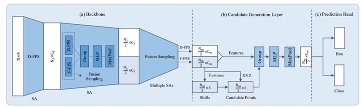

3D-SSD 通过对之前 Point-based 方法的各个模块进行分析,得出结论:FP(Feature Propagation)层和细化层(Refinement)是系统运行速度的瓶颈。
FP 层的作用是将 SA 层抽象后的点特征再映射回原始的点云,可以理解为上图中 Point-RCNN 的 Point Cloud Decoder。这一步非常必要,因为 SA 输出的抽象点并不能很好的覆盖所有的物体,会导致很大的信息丢失。3D-SSD 提出了一种新的聚类方法,同时考虑点与点之间在几何空间和特征空间的相似度。通过这种改进的聚类方法,SA 层的输出可以直接用来生成物体 Proposal,避免了 FP 层带来的大计算量。
同时,为了避免 Refinement 阶段的 Region Pooling,3D-SSD 直接采用 SA 输出的代表点,利用前面提到了改进聚类算法找到其邻域点,用一个简单的 MLP 来预测类别和物体框 3D BBox。3D-SSD 可以认为是一个 Anchor-Free 的单阶段检测器,这也符合整个物体检测领域的发展趋势。通过以上改进,3D-SSD 的运行速度可以达到 25FPS。

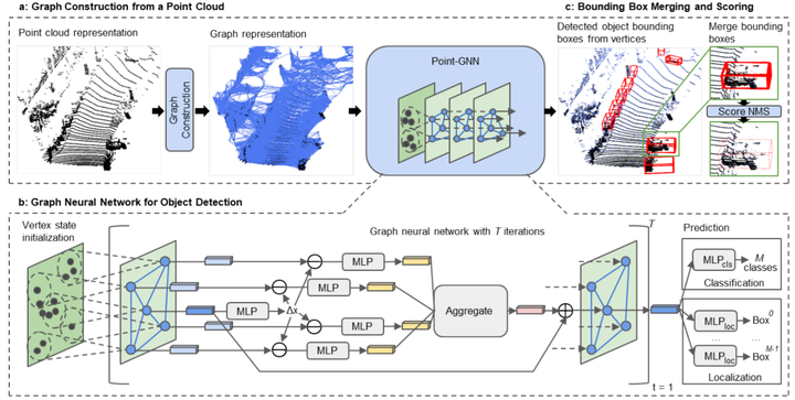

对于非结构化的点云数据,用图模型来表示也是一种很自然的想法。但是图神经网络相对比较复杂,虽然近些年发展也很快,但是在 3D 物体检测上的工作并不多。
PointGNN 是其中一个比较典型的工作。其流程主要分为三步:首先根据一个预设的距离阈值来建立图模型;然后更新每个顶点以获取邻域点的信息,用来检测物体类别和位置,最后融合多个顶点输出的 3D 物体框,作为最终的检测结果。
这种基于图模型的方法在思路上非常新颖,但是训练和推理过程的计算量太大。论文中指出完成一次训练需要花费将近一周的时间,这大大降低了该类方法的实用性。

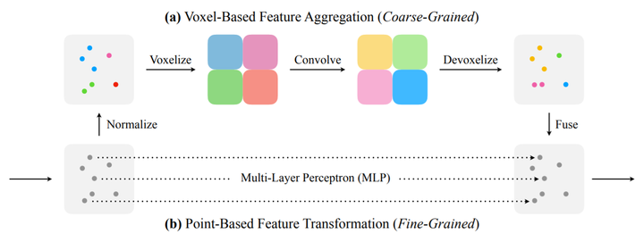

那么再来回顾一下 Voxel 和 Point 的主要问题。前者非常依赖于量化的参数:网格大的话信息损失比较大,网格小的话的计算量和内存使用量又非常高。后者很难提取邻域的上下文特征,并且内存的访问是不规则的(大约 80% 的运行时间都耗费在数据构建,而不是真正的特征提取上)。
因此,两者融合的基本思路是:利用较低分辨率的 Voxel 来提取上下文特征(比如 PV-CNN )或者生成物体候选(Fast Point RCNN ),或者二者兼有(比如 PV-RCNN,SA-SSD),然后再与原始的点云结合,这样单个点的特征和点点之间的空间关系也可以同时保留。
在 PV-CNN 中,一个分支采用低分辨率的 Voxel 来提取具有邻域信息的特征,然后再通过插值的方法映射回每个点上。另一个分支直接从原始点出发,利用MLP来提取点特征,这时虽然没有邻域信息,但是单个点的特征提取是相对精确的。最后把两个分支的特征进行拼接,作为下一步的输入。
基于 LiDAR 点云的 3D 物体检测算法 | 焉知课堂的图12
PV-CNN 网络结构

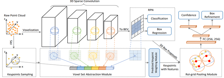

类似的,PV-RCNN 的一个分支将点云量化到不同分辨率的 Voxel,以提取上下文特征和生成 3D 物体候选。另外一条分支上采用类似于 PointNet++ 中 Set Abstraction 的操作来提取点特征。这里比较特别的是,每个点的领域点并不是原始点云中的点,而是 Voxel 中的点。由于 Voxel 中的点具有多分辨率的上下文信息,点特征提取也就同时兼顾了单个点以及邻域信息,这与 PV-CNN 中的思路是类似的。值得一提的是,PV-RCNN 和 Fast Point RCNN 都属于两阶段的检测方法,有一个 ROI Pooling 的步骤,因此运行速度会收到影响(PV-RCNN 只有 12.5 FPS,Fast Point R-CNN 也只有 16.7 FPS)。

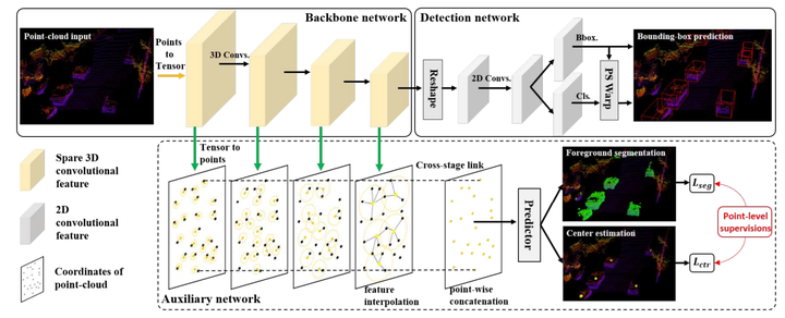

SA-SSD 通过附加的前景分割和物体中心点估计任务引导 Voxel 分支去更好的学习点特征和利用点之间的空间关系,同时也避免了 3D 物体候选框和 ROI Pooling 步骤。作为一个单阶段的检测器,SA-SSD 可以达到 25 FPS,准确度也仅比 PV-RCNN 略低(79.79% vs. 81.43%)。

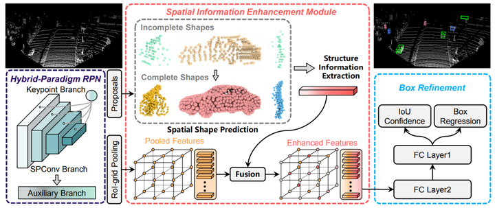

SIENet 是一个基于 Voxel 和 Point 融合的两阶段检测方法,其融合策略与 PV-RCNN 相似。为了解决远处物体点云相对稀疏的问题,SIENet 采用了一个附加分支,将 Voxel 的网格看做额外的点,以此来对远处物体进行补全。SIENet 在 KITTI 车辆检测上的 AP 为 81.71%,但是速度只有 12.5 FPS,基本上与 PV-RCNN 相当。

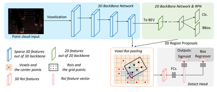

Voxel R-CNN 也是一个两阶段检测器,但是只采用了 Voxel 来做特征提取,其结构更加简洁。通过一个特别设计的 Voxel ROI Pooling 模块,该方法可以进一步提高物体检测的精确度。其余的部分与一般的基于 Voxel 方法非常相似,这里就不详细描述了。Voxel RCNN 在 KITTI 车辆检测上的 AP 为81.62%,与 SIENet 相当,但是速度提升了一倍,达到 25.2 FPS。
基于 LiDAR 点云的 3D 物体检测算法 | 焉知课堂的图16
Voxel R-CNN 网络结构

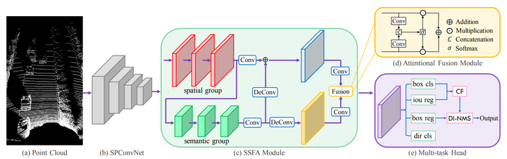

CIA-SSD 是一个基于 Voxel 的单阶段检测方法。其特征提取阶段与 SECOND 类似,都是采用稀疏 3D 卷积。不同的是 CIA-SSD 将网格内点的均值作为起始特征(没有采用 VoxelNet 中的多阶段 MLP),而且通过不断降低空间分辨率来进一步减少计算量,最后将Z方向的特征拼接以得到 2D 特征图(类似 VoxelNet 中的做法)。
作为一个单阶段的检测器,CIA-SSD 借鉴了图像物体检测领域的一些技巧。比如,为了更好的提取空间和语义特征,CIA-SSD 采用了一种类似于 Feature Pyramid Network (FPN)的结构,当然这里的细节设计稍微复杂一些。此外,为了解决单阶段检测器分类置信度和定位准确度之间的差异问题,CIA- SSD 采用了 IoU 预测分支,以修正分类的置信度和辅助 NMS。结合以上这些策略,CIA-SSD 在 KITTI 车辆检测的 AP 达到 80.28%,速度为 33 FPS。CIA-SSD 之后被扩展为 SE-SSD,速度不变,AP 提升到 82.54%,这其实已经超越了基于 Voxel 和 Point 融合的两阶段检测器。
