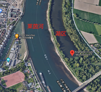

德国蒙斯特洛科湖水深约14米,全年少雨,几乎没有进水流量。此外,该湖泊与莱茵河仅一坝相隔,由于莱茵河需要满足航运的需求且水深仅4米,因此不能轻易的向湖内补水,避免沉积物堆积影响正常航运。以上原因导致湖泊垂直方向的水体混合不足。2016年至2019年期间蒙斯特洛科湖多次发生因水体中溶解氧含量下降导致水生生物死亡的事件。
下图是蒙斯特洛科湖 的地理位置
【EDF开源CAE】使用TELEMAC-MASCARET研究德国蒙斯特洛科湖的热分层现象的图2

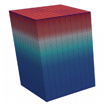

立方温跃层模型
在构建真实的湖泊模型之前,需要通过简单的模型确定参数的设置。无外流场驱动的热分层模型敏感性极高,对于算法参数设置的要求严格。具体地说,模拟求得的温度场存在误差噪声。当噪声较大时,会因温度差生成驱动流,模拟足够的时长后,虚假的流场会搅浑整个水域,而这并不是真实的物理现象。
为了消除误差噪声的影响,需要测试不同的算法。在这一阶段采用最简单的10*10*14米的55层立方水体模型,初始温度均匀,在最顶部设置温度边界条件为30摄氏度,实现对湖泊温跃层的模拟。
设置不同的对流算法,经测试验证“弱特征形式”对流算法的温度噪声最小,“强特征形式”次之。
下图是立方模型,使用“弱特征形式”求解的温度分布
【EDF开源CAE】使用TELEMAC-MASCARET研究德国蒙斯特洛科湖的热分层现象的图3
【EDF开源CAE】使用TELEMAC-MASCARET研究德国蒙斯特洛科湖的热分层现象的图4

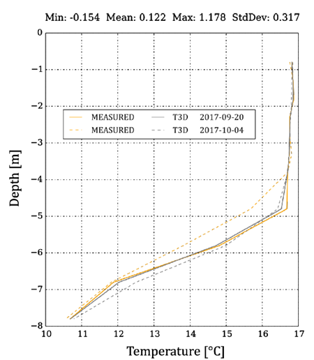

蒙斯特洛科湖模型
纵向设置55层,采用“强特征形式”算法,结合在湖泊内的两个监测点测量的垂直温度数据对湖泊模型进行校准,模拟14天内的温度变化。
【EDF开源CAE】使用TELEMAC-MASCARET研究德国蒙斯特洛科湖的热分层现象的图6
经过校准,模拟与测量的曲线相对比,吻合度良好。

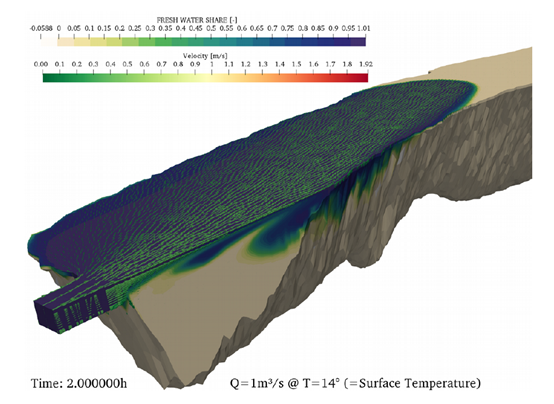

为了进一步检验校准后湖泊三维水动力模型的敏感性,在湖泊的左端设置14度的水流从湖的表面流入,流量为1m³/s,模拟水体在2小时内的混合过程。
下图展示了14度的暖水在湖面上缓慢流过的过程。直到水流到达对岸,深层的水也没有被搅动。
【EDF开源CAE】使用TELEMAC-MASCARET研究德国蒙斯特洛科湖的热分层现象的图7
入水流速为1m³/s,2小时后水体混合情况

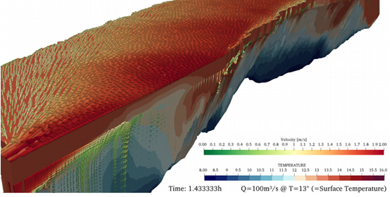

当表面的入水流量增大到100 m³/s后,某些区域的深层的水体被搅动,温度分层也因为搅动而变得均匀。
【EDF开源CAE】使用TELEMAC-MASCARET研究德国蒙斯特洛科湖的热分层现象的图8
入水流速为1m³/s,1.4小时后水体温度分布情况
