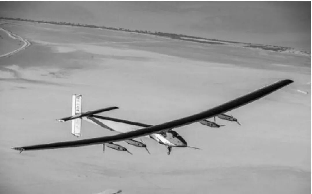

近年来无人机由于其有体积小、造价低、使用方便、对作战环境要求低、战场生存能力较强等优点,发展迅速(见图1)。因此更高性能的无人机开始出现,遇到的气动弹性问题也越来越突出,在进行无人机外形与结构设计时,解决或减少气动弹性带来的负面影响,成为了航空工程师们越来越迫切解决的难题。尤其非线性问题,包括无人机结构非线性和空气动力非线性等,加大了无人机设计时气动弹性方面的难度。气动弹性力学需要考虑空气动力的同时还需考虑材料结构的特性,因此气动弹性力学是一门具有很高难度和复杂度的交叉科学。
无人机气动弹性与控制综述的图1
图1 太阳能无人机

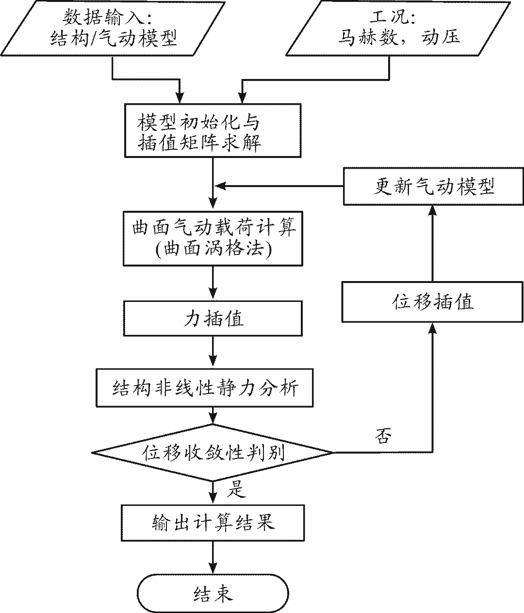

涡格法建模容易,计算是效率比较高,气动力计算不会受到工程经验带来的影响,在静气动弹性分析有比较明显的优势,刘燚等[6]采用涡格法对无人机进行气动力建模,并考察了可压缩情况下涡格法载荷的计算精度,涡格法在可压缩情况下载荷计算精度较好且气动力建模优势明显,可用于工程复杂模型的气动力计算。与传统线性静气动弹性计算相比,考虑结构几何非线性及气动力效应的非线性静气动弹性分析更符合真实物理情景,载荷计算更为准确,结构变形结果更为可靠。具体实现过程如图2所示。

无人机气动弹性与控制综述的图2
图2 机翼静气动弹性分析流程

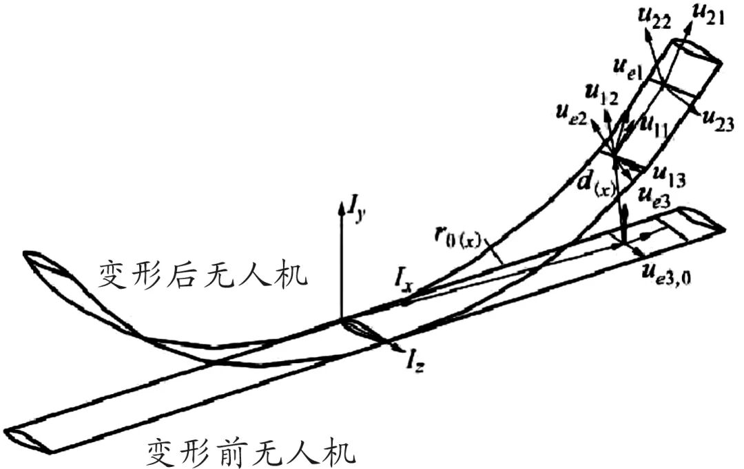

太阳能无人机成为目前的研究热点问题,因为其大柔性大展弦比的结构特点,会产生较大的结构变形,同时引起气动载荷的重新分布以及方向的改变,如图3所示,王伟[10-12]团队针对这一热点问题,进行了深入研究,取得了比较大的进展,首先利用软件Fluent计算空气动力,结合推导出的结构变形前后的刚度矩阵和质量矩阵,建立了太阳能大柔性机翼结构动力学模型,提出了改善气动载荷在展向的分布,合理地增加机翼扭转刚度、前移机翼弹性轴、前移机翼截面质心等,均可以有效改善无人机几何大变形引起的不利影响,有利于机翼结构设计。研究工作对大柔性大展弦比太阳能无人机的分析具有一定的参考意义。
无人机气动弹性与控制综述的图3
图3 柔性机翼结构变形示意图

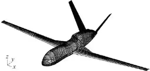

结构非线性和气动非线性二者满足之一,或者两个都是非线性的,对应的气动弹性问题就是非线性气动弹性问题。MJ Patil等[13-14]提出使用完整飞机模型的气动弹性特性以及整体飞行动态特性的分析中获得结果,由于机翼的灵活性,飞机整体的飞行动态特性也会发生变化,并用严格的非线性气动弹性分析来解释这种行为。进一步将CFD技术应用于气动弹性非线性分析,对无人机表面进行网格划分,如图4所示,发现当靠近表面的计算空气动力学网格聚集时,为提高翼尖和前缘附近的精确度需要额外的增加网格密度。
无人机气动弹性与控制综述的图4
图4 无人机CFD仿真分析

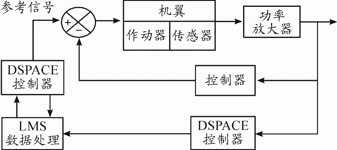

随着现代控制科学的发展,王囡囡等[21]提出了基于动柔度法的颤振主动控制研究,该方法无需提前知道机翼的刚度、阻尼等参数,可根据反馈控制率来实现系统的稳定性。控制系统的建立如图5所示,根据极点控制理论来确定系统反馈控制增益,所的系统具有较好的稳定性和鲁棒性。
无人机气动弹性与控制综述的图5
图5 控制系统流程

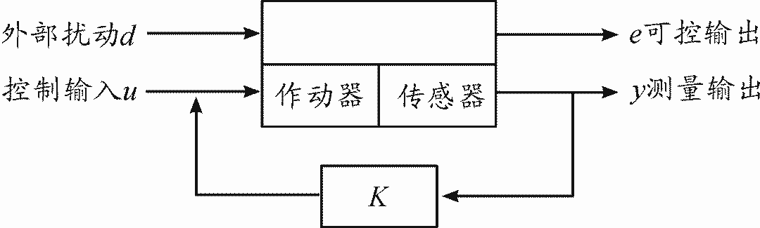

如图6所示,气动弹性控制系统的结构单元包括:气动弹性系统、传感器、作动器、控制器。d为外部干扰输入,可以是真实信号也可以是方便系统设计的虚拟信号,e为可控输出或性能输出,反映系统的设计目标,u为控制输入,y为测量输出。
无人机气动弹性与控制综述的图6
图6 气动弹性主动控制主要构成单元
