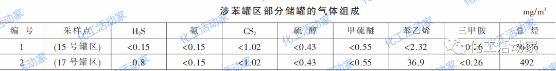

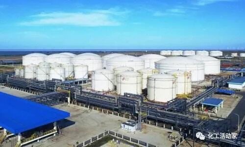

某炼厂的涉苯罐区有两个,分别是15号罐区、17号罐区,其中,15号罐区有9台储罐,储罐结构均为内浮顶,储存介质为苯、对二甲苯、重芳烃,储存温度30℃±10℃,正常收、发油量为30m3/h、30m3/h,最大收、发油量为140m3/h、140m3/h;17号罐区有14台储罐,储罐结构均为内浮顶,储存介质为邻二甲苯、回炼芳烃、歧化原料等,储存温度为常温,正常收、发油量为50m3/h、40m3/h,最大收、发油量为120m3/h、150m3/h。
罐区部分储罐呼吸阀处的恶臭气体监测数据见下表。
炼化企业涉苯罐区VOCs解决方案及对策的图2
由上表可知,15号、17号罐区在储运过程中挥发产生了大量油气,如果不对其进行有效地回收利用,一是会造成较大的油气损失、减少经济效益;二是部分储罐油气中的苯、二甲苯、乙基苯及其他碳氢化合物被工作人员吸入后,可对人体健康构成较大威胁;三是储罐挥发出来的芳烃蒸气被紫外线照射以后,会与空气中其他有害气体发生一系列光化学反应,形成毒性更大的污染物,带来更严重的环境问题。

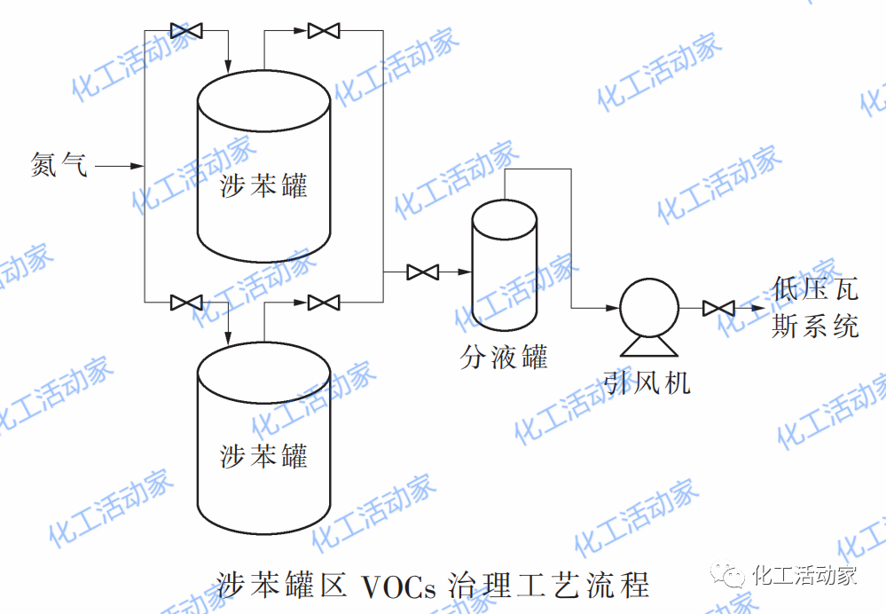

为满足相关要求,按照“资源化、无害化”的原则,充分利用炼油厂现有瓦斯回收系统的优势,通过增上引风机收集各储罐罐顶气,将收集到的油气进行分液后送至低压瓦斯系统,再到气柜增压后送入高压瓦斯系统,最终作为加热炉燃料进行焚烧。
炼化企业涉苯罐区VOCs解决方案及对策的图3
其中,氮封系统的控制方案是:当罐内压力降至200Pa时,氮封阀开启向罐内补充氮气;当罐内压力升至500Pa时,氮封阀关闭停止补充氮气。油气回收系统的控制方案是:每个罐组油气汇总线上的气动阀与该罐组油气回收汇总线上的压力远传及每个罐上的压力远传信号联锁,即一个罐组中N个储罐压力中有一个达到1100Pa(900Pa)时,且汇总线压力同时达到该值时,切断阀打开(关闭),即单罐压力N选一,然后互与总管压力二选二。
变频风机的控制方案是:风机出口切断阀(DN150)与电机联锁,风机电机与风机入口氧含量检测仪表、压力远传、风机出口压力远传、远传温度计信号联锁,具体过程为:
①当风机出口的压力升至80kPa时,先风机停运,再风机出口切断阀关闭。
②当风机出口温度达90℃时,先风机停运,再风机出口切断阀关闭。
③当风机入口氧含量≥2%时,先风机停运,再风机出口切断阀关闭。
④其他事故状态下,先风机停运,再风机出口切断阀关闭。
⑤当风机进口压力高于900Pa时,变频电机为最大电流状态;当风机进口压力低于500Pa时,变频电机为最小电流状态。
