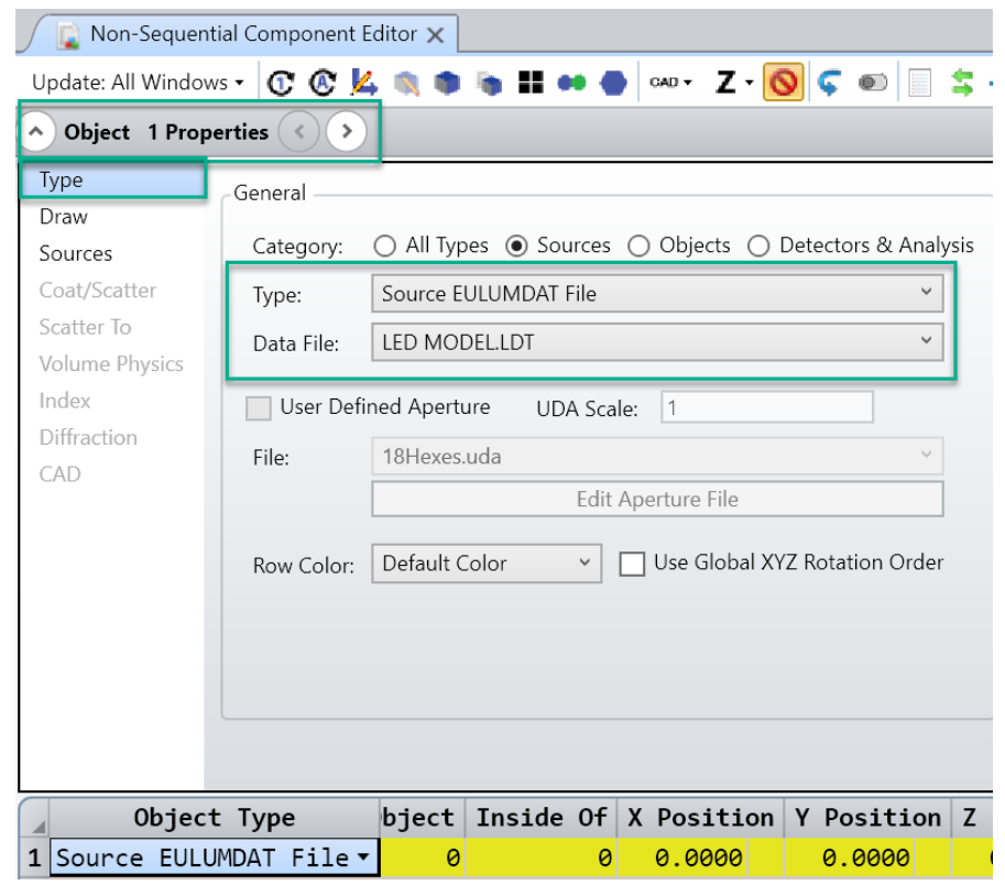

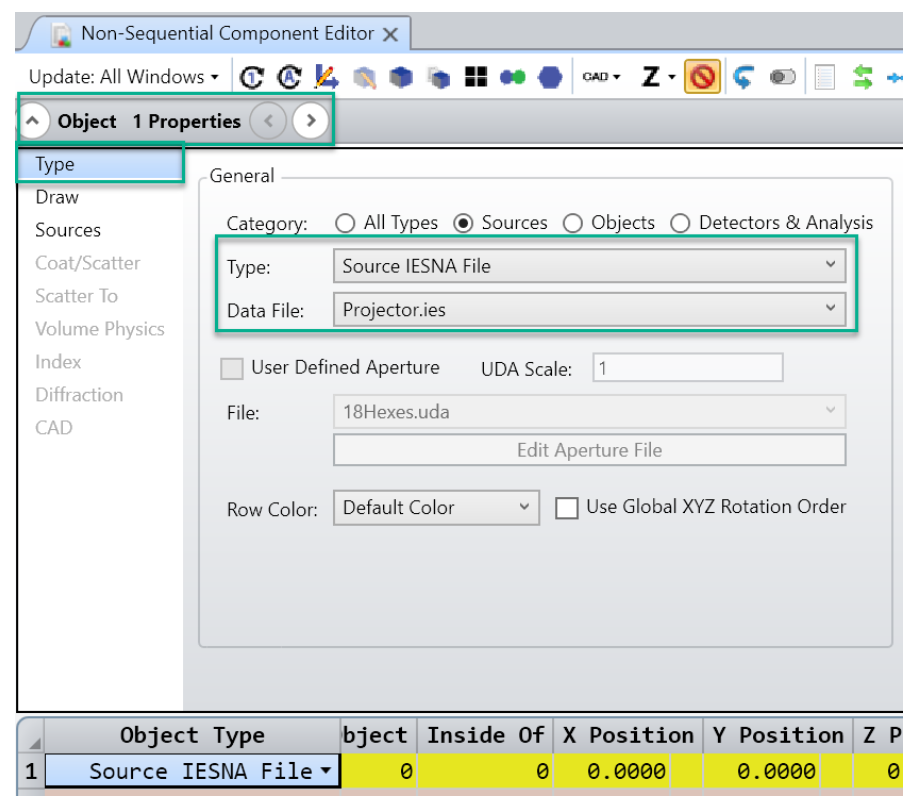

OpticStudio 有两种光源类型可以将 IESNA 和 EULUMDAT 文件导入到非序列系统中。“IESNA 文件光源 ( Source IESNA File ) ”和“ EULUMDAT 文件光源 ( Source EULUMDAT File )”,分别为 IESNA 和 EULUMDAT 格式。IES 文件必须放在{Zemax}\Objects\Sources\IESNA目录中,LDT文件必须放在{Zemax}\Objects\Sources\EULUMDAT  目录中。一旦将文件保存在这些目录中,它们将作为选项出现在物体属性对话框中。

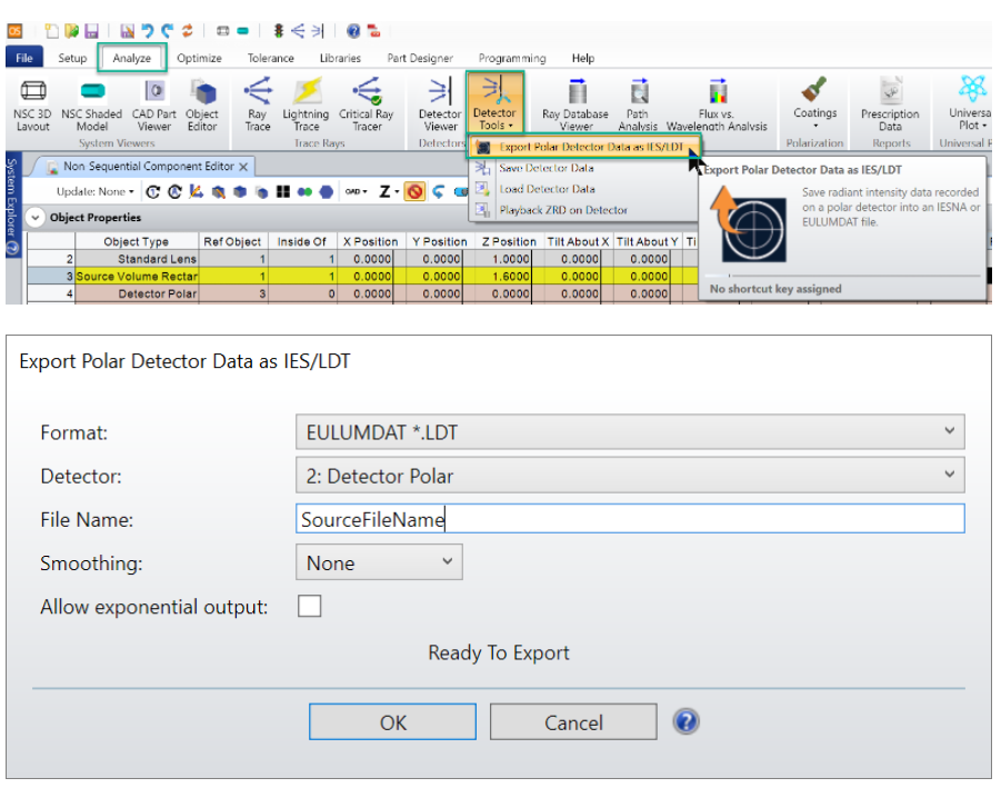

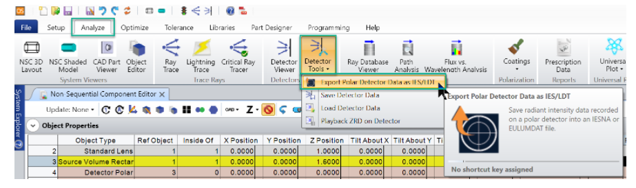

在极探测器上记录的任何辐射强度数据都可以导出为 IES 或 LDT 文件。运行光线追迹并在探测器接收到能量之后,可以使用导出光源数据工具创建IES或LDT光源文件。导出工具可以通过点击:分析 (Analyze) > 探测器工具  (Detector Tools) > 保存极坐标探测器数据为 IES/LDT 光源文件 打开。
ZEMAX | 如何使用极探测器和 IESNA / EULUMDAT 光源数据的图4
导出工具有以下几个选项:
  • 格式 ( Format ):导出为 IESNA 或 EULUMDAT 格式
  • 探测器 ( Detector ):导出数据的极探测器
  • 文件名称 ( File Name ):要保存的光源文件的名称(没有扩展名)
  • 平滑度 ( Smoothing ):在保存之前将平滑因子应用于数据
根据格式将该文件保存到 {Zemax}\Objects\Sources\IESNA 或 {Zemax}\Objects\Sources\EULUMDAT 目录。如果有完整的路径名,则将文件保存到该目录。

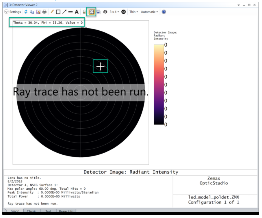

将探测器查看器定义为显示极探测器数据时,OpticStudio 自动显示极坐标图,能够直观地查看辐射强度数据。除了以极坐标绘图标记外,探测器查看器还能够以极坐标,而不是笛卡尔坐标显示窗口光标。

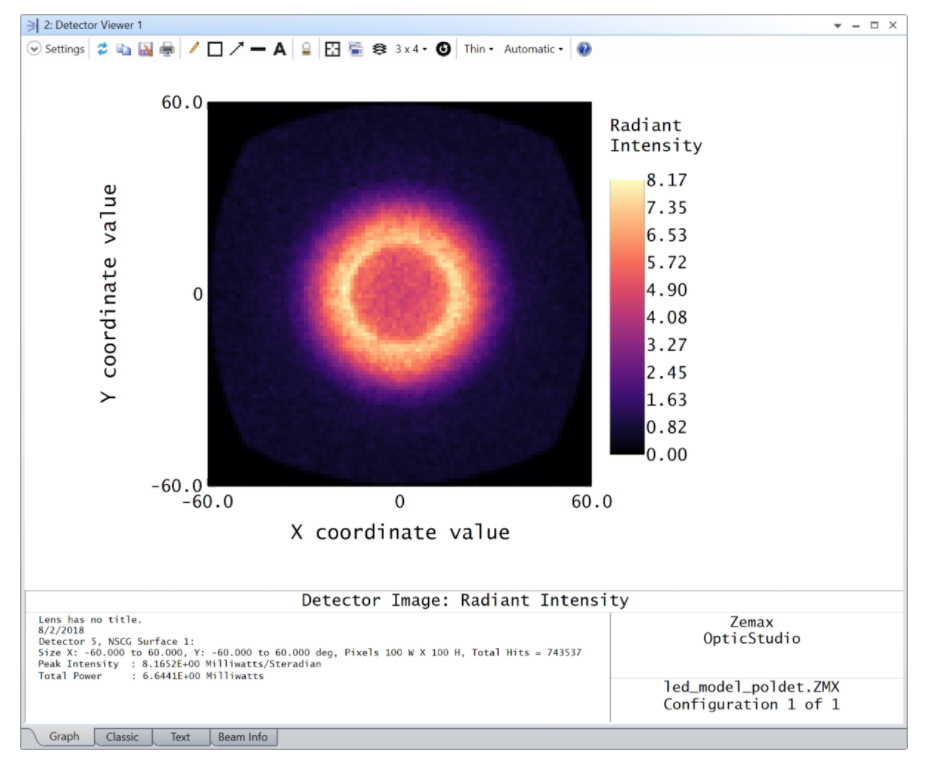

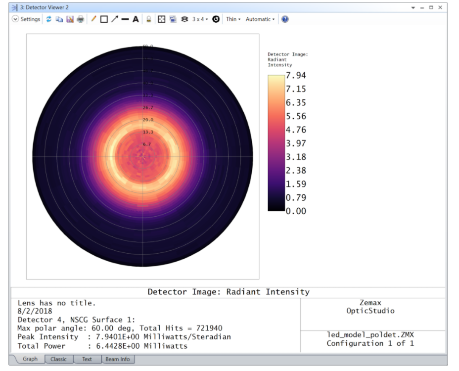

进行光线追迹,并比较矩形探测器和极探测器上的辐射强度结果。
ZEMAX | 如何使用极探测器和 IESNA / EULUMDAT 光源数据的图7
ZEMAX | 如何使用极探测器和 IESNA / EULUMDAT 光源数据的图8
两幅图中显示的辐射强度分布基本一致。请注意,极探测器像素实际上是三角形区域,最终组合像素得到大致相同的尺寸。矩形探测器具有面积相等的矩形像素。这种差异会引起能量分布的变化。

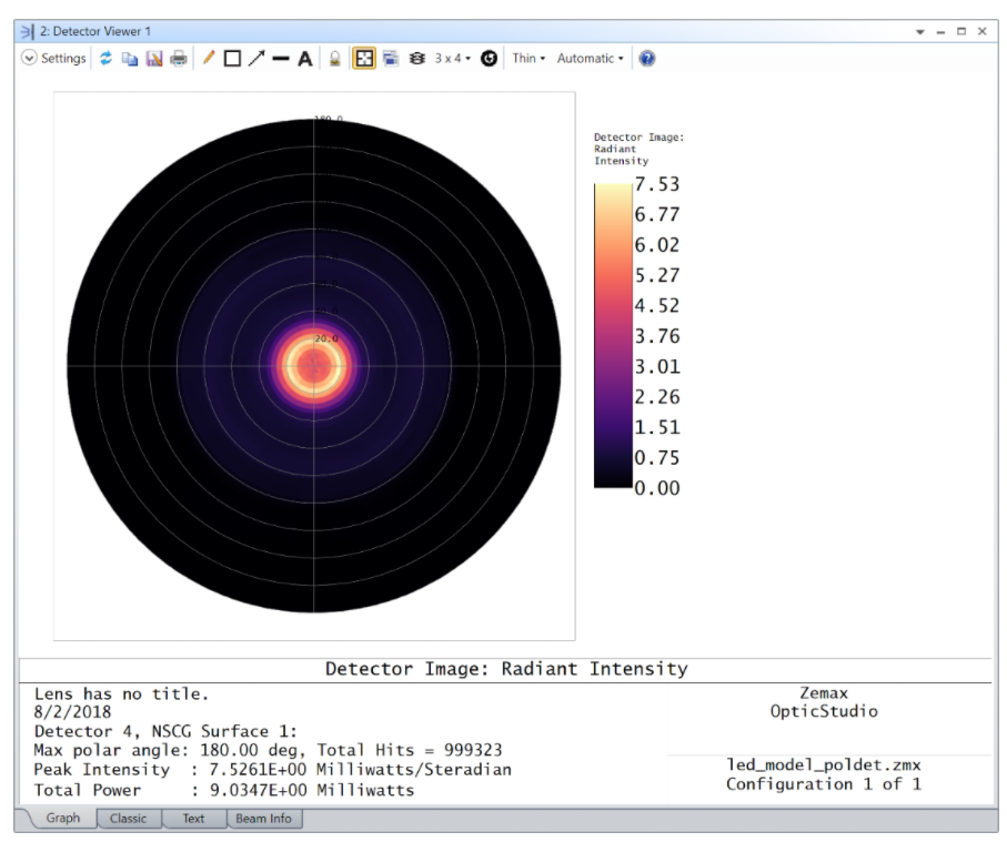

当对这两种类型的探测器进行比较时,以极坐标图显示辐射强度的好处是显而易见的。除了极坐标绘图标记和极坐标外,极探测器还可以捕获任何角度(甚至超过90度)的光线,而矩形探测器不能,因为它是平面的。
两种探测器都没有收集到从 LED 发出的所有能量。单个平面探测器无法探测到光源发出的90度以上的全部能量,这就是极探测器真正的优势。在极探测器上可以定义的最大角度为180度,此时探测器变成了完整的球体,理想情况下,所有的能量都应该到达探测器上。在此示例中,来自 PMMA 封装和反射元件的菲涅耳反射导致一些能量丢失/被吸收。

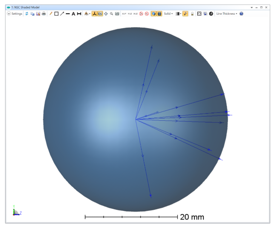

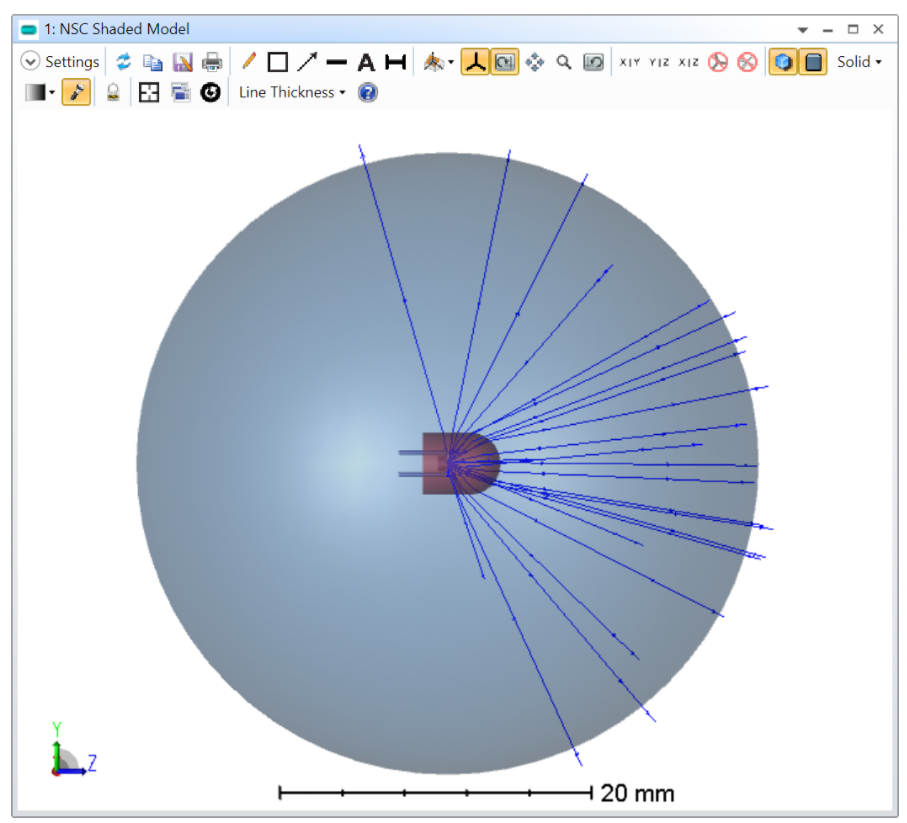

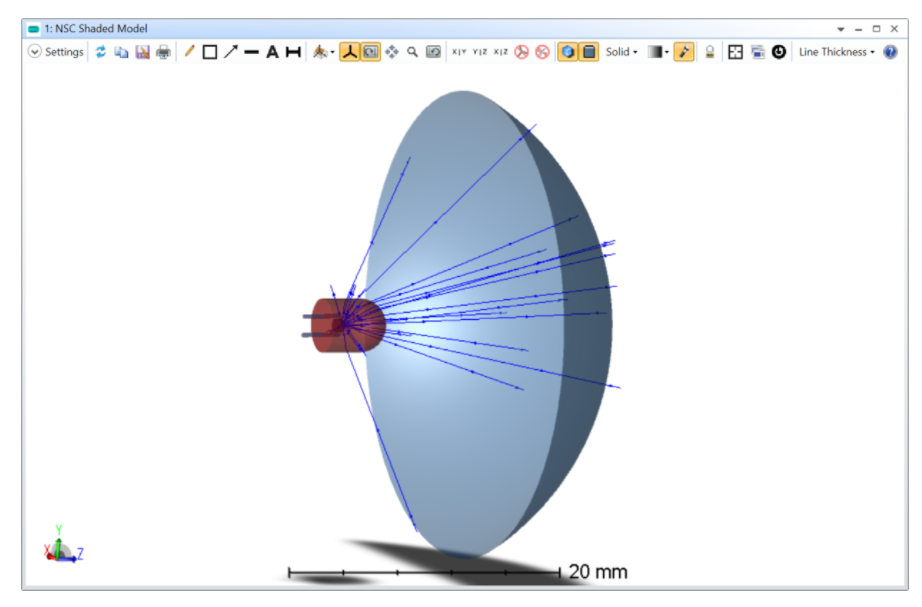

实体模型图显示了球面极探测器和其捕获发射到实心球体光线的能力。

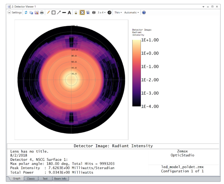

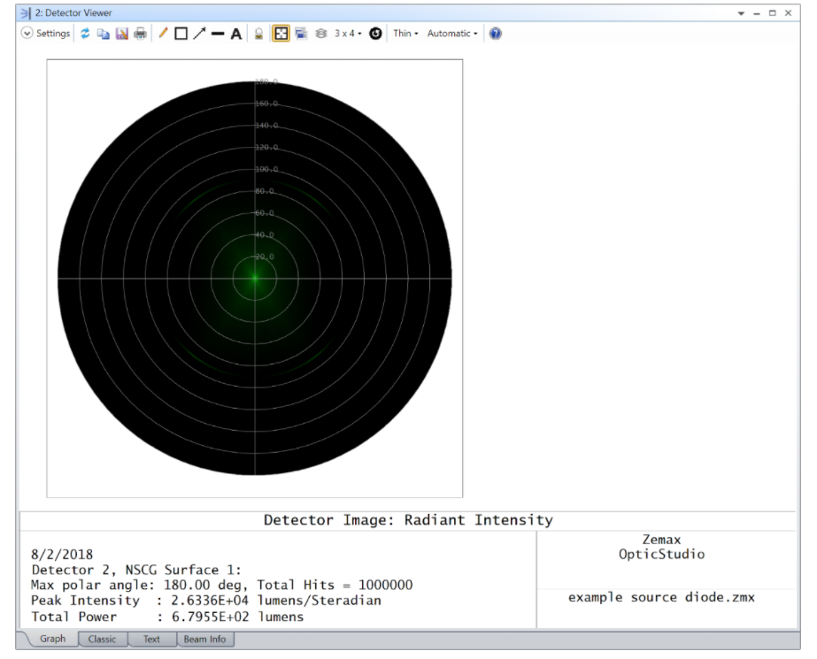

极坐标图显示超过100°时入射能量很少。
ZEMAX | 如何使用极探测器和 IESNA / EULUMDAT 光源数据的图10
将图进行 log-5 显示:在180°范围内有少量的能量。

导出光源数据工具用于将存储在极探测器上的辐射强度数据转换为 IES 或 LDT 格式。为确保能量分布仍然存储在探测器上,点击:分析 ( Analyze ) >探测器工具 ( Detector Tools ) >输出极性探测器数据作为 IES/LDT ( Export Polar Detector Data as IES/LDT ) ,打开导出光源数据工具。

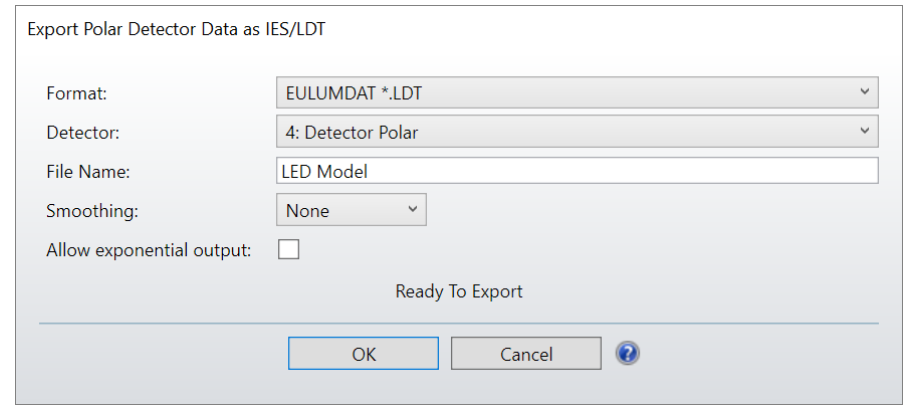

按照下图进行设置并点击 “OK”。
ZEMAX | 如何使用极探测器和 IESNA / EULUMDAT 光源数据的图13
 这就是创建 IESNA 或 EULUMDAT 光度数据文件的全部内容!任何非序列光源或光源的组合都可以用来创建光源文件,只需简单地进行极探测器定义和光线追迹。

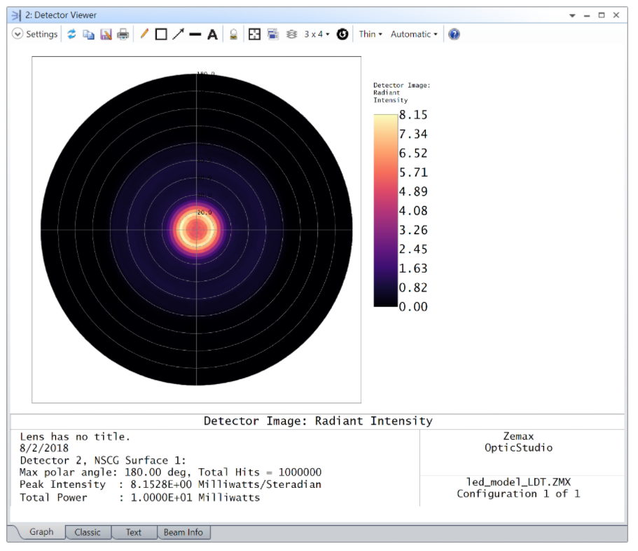

要验证导出的强度文件,可以使用 EULUMDAT 文件光源 ( Source EULUMDAT File )类型导入 LDT 文件。本文附件中的另一个文件   “led_model_LDT.zar”  中只包含此光源和极探测器,现在打开它。
ZEMAX | 如何使用极探测器和 IESNA / EULUMDAT 光源数据的图14
 请注意,将 EULUMDAT 文件光源建模为点光源,而不是原始光源那样的椭圆体。根据极探测器记录的辐射强度文件来选择光线方向。进行光线追迹,并将辐射强度文件与原系统进行比较。
ZEMAX | 如何使用极探测器和 IESNA / EULUMDAT 光源数据的图15
像刚才那样比较结果,请记住,EULUMDAT 文件光源放置的位置,与初始时相对于极探测器的位置一样,并且光源和极探测器的属性应该与记录数据时相同。
