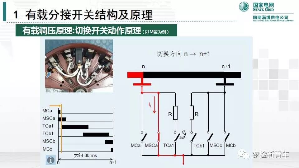

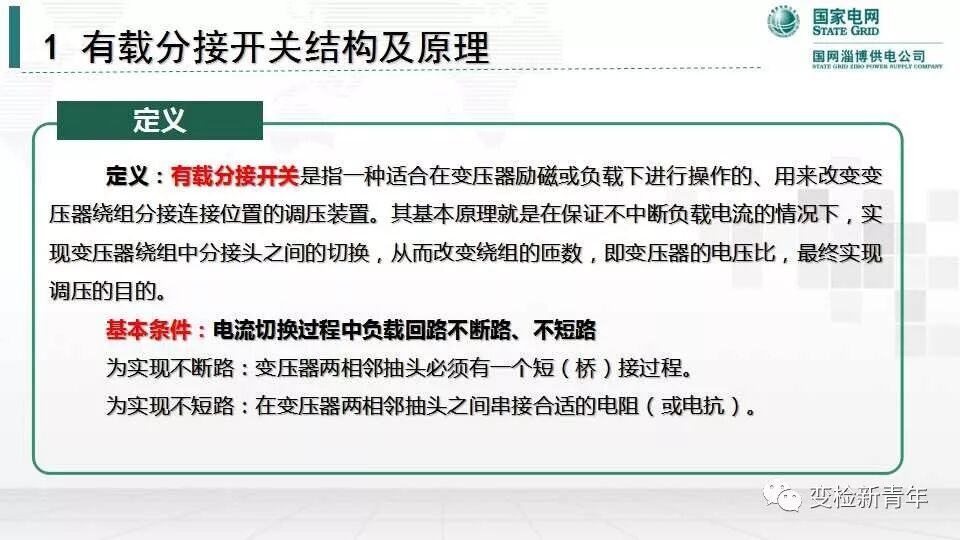

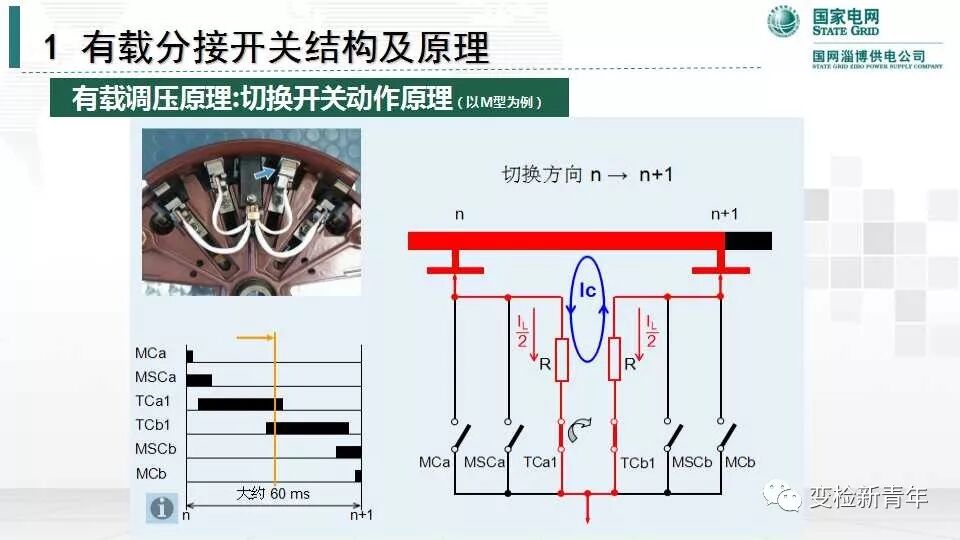

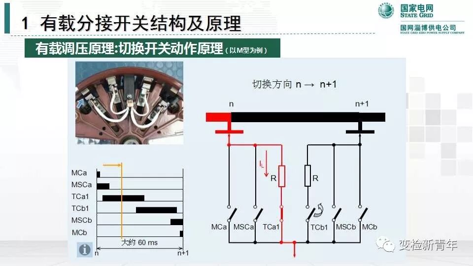

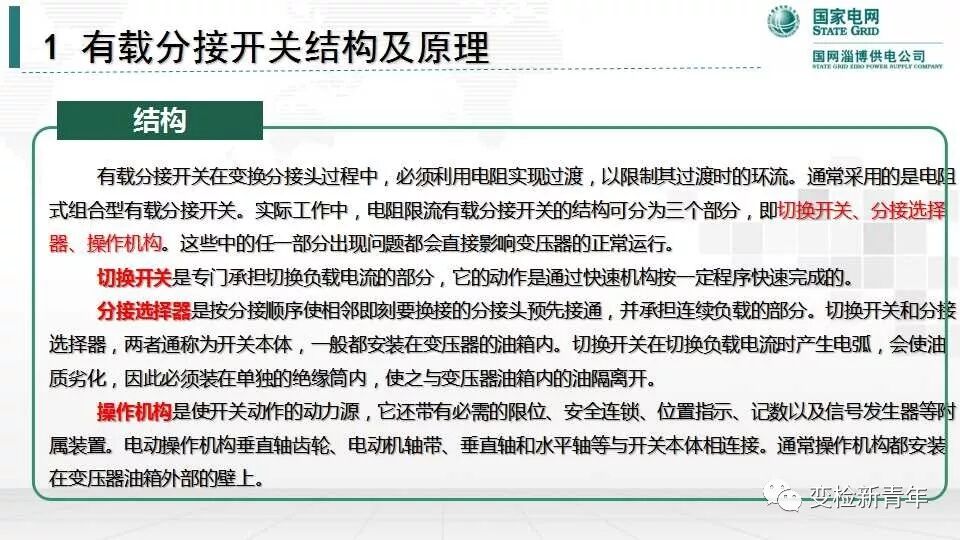

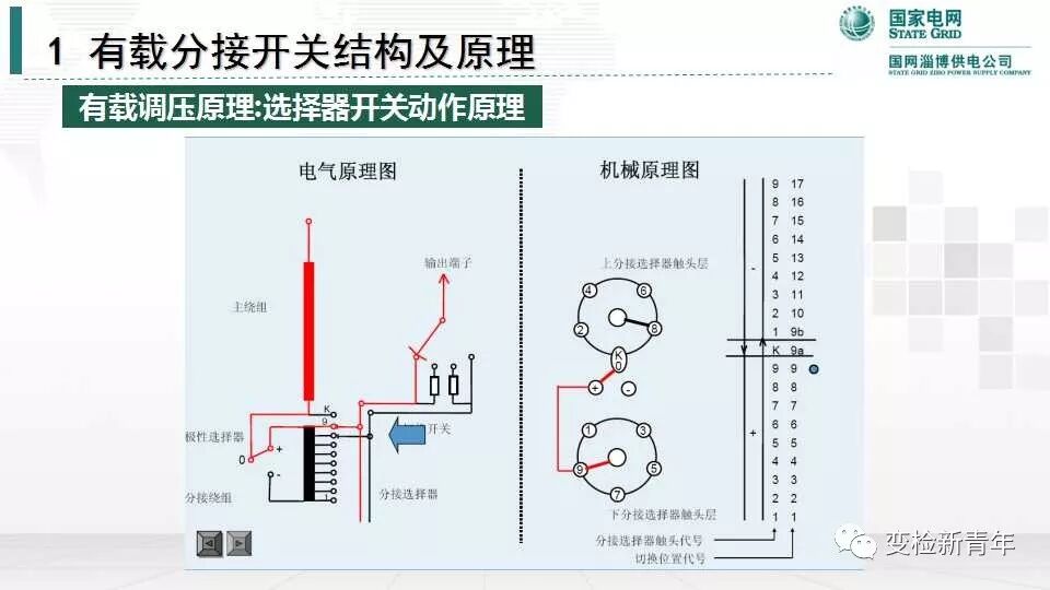

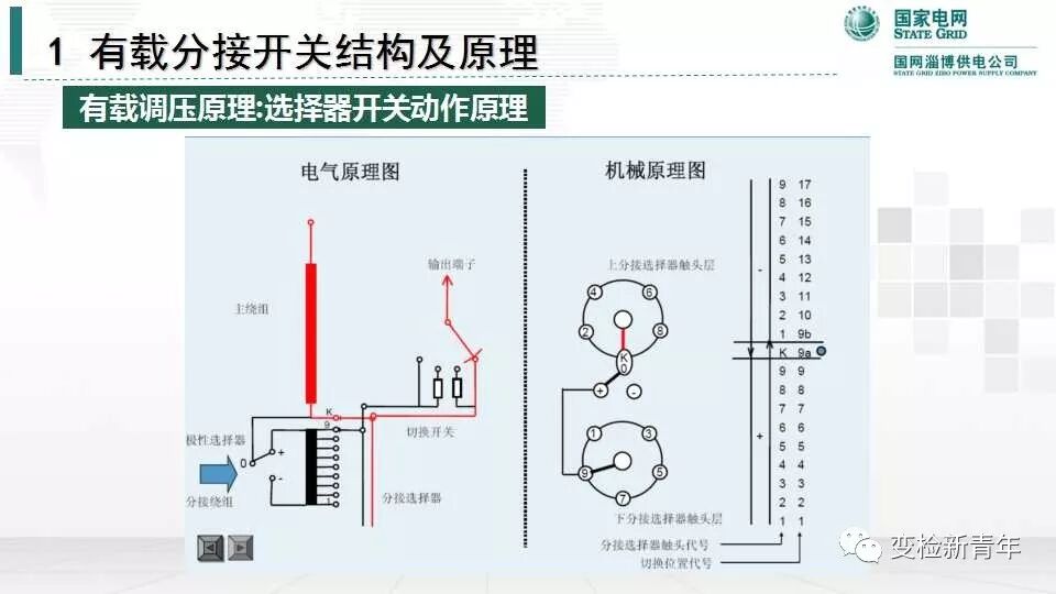

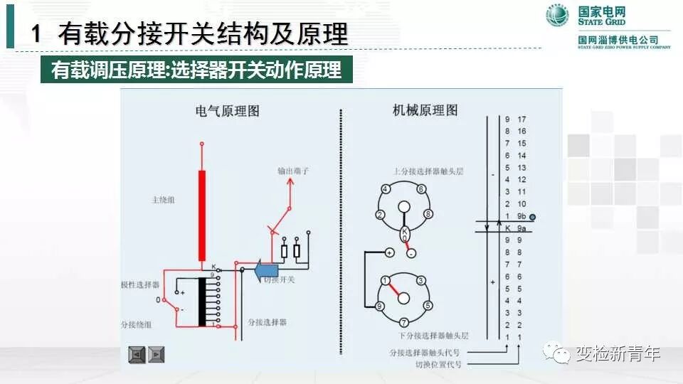

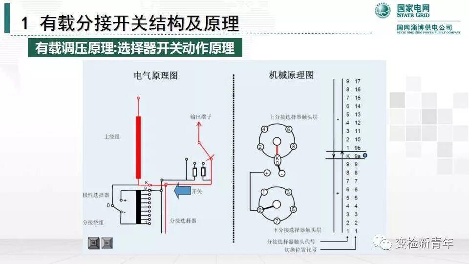

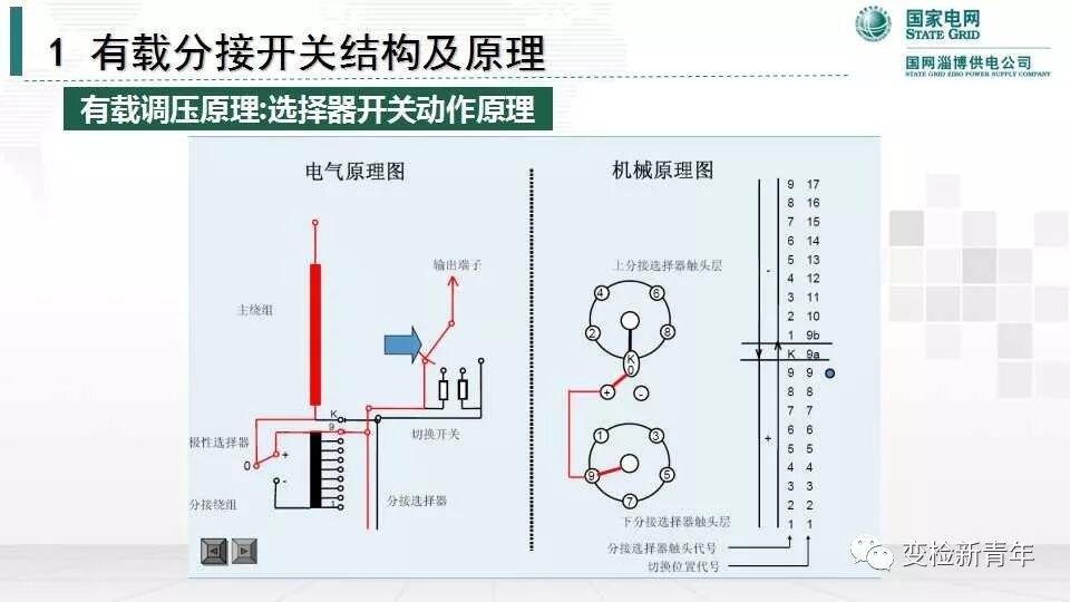

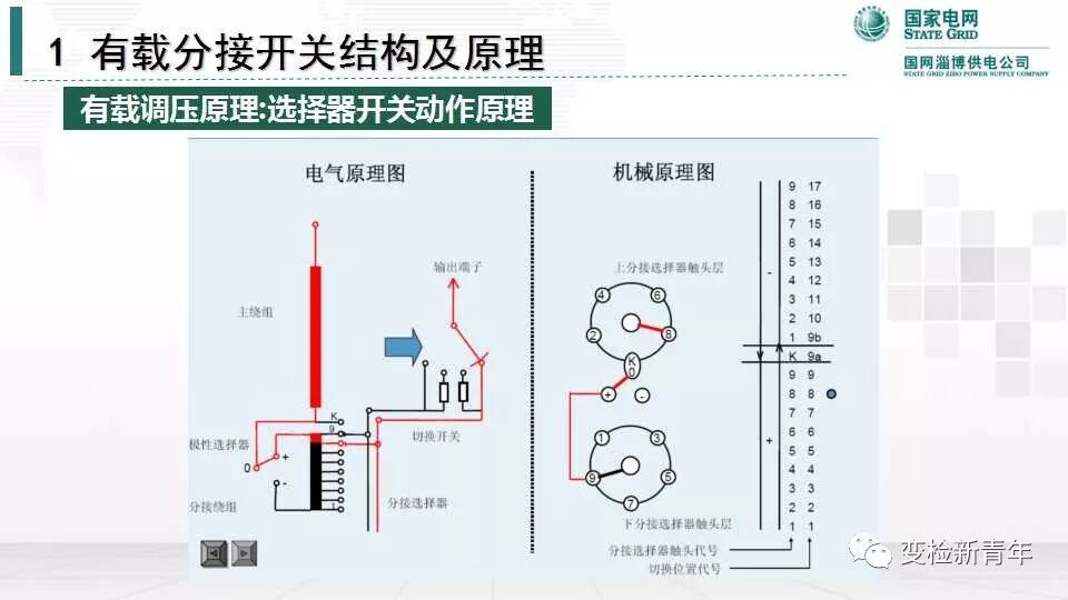

变压器有载分接开关是在不断电的情况下,通过改变绕组匝数比进行电压调整,是变压器调压的主要装置。它主要用于电力系统中稳定负载电压、联络电网、挖掘设备无功和有功出力以及调节负荷潮流,还用于工业所用的特种变压器上调节电压、电流和功率。

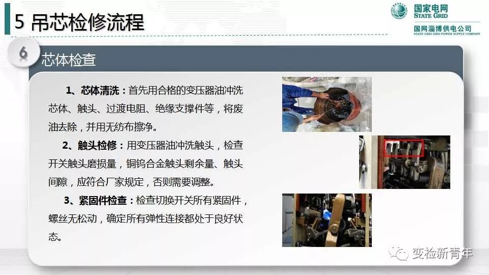

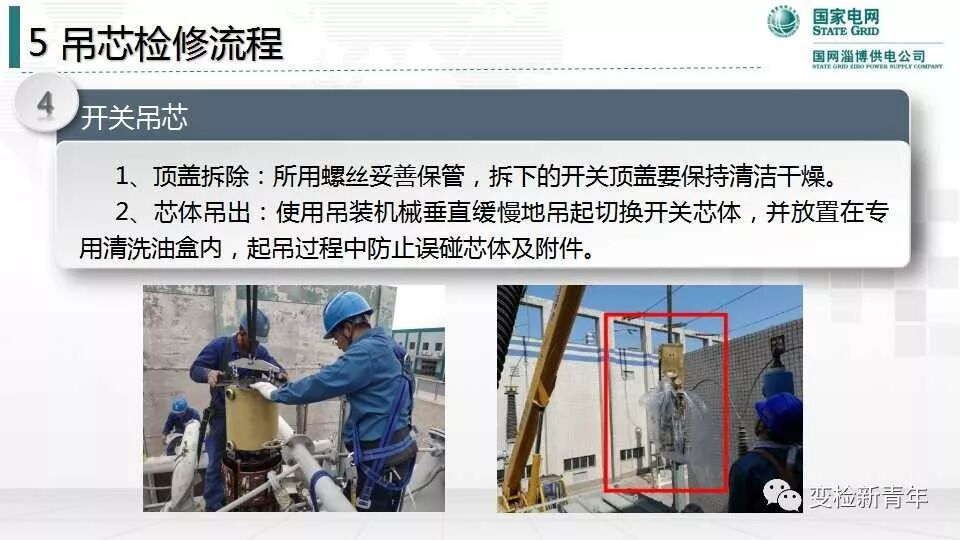

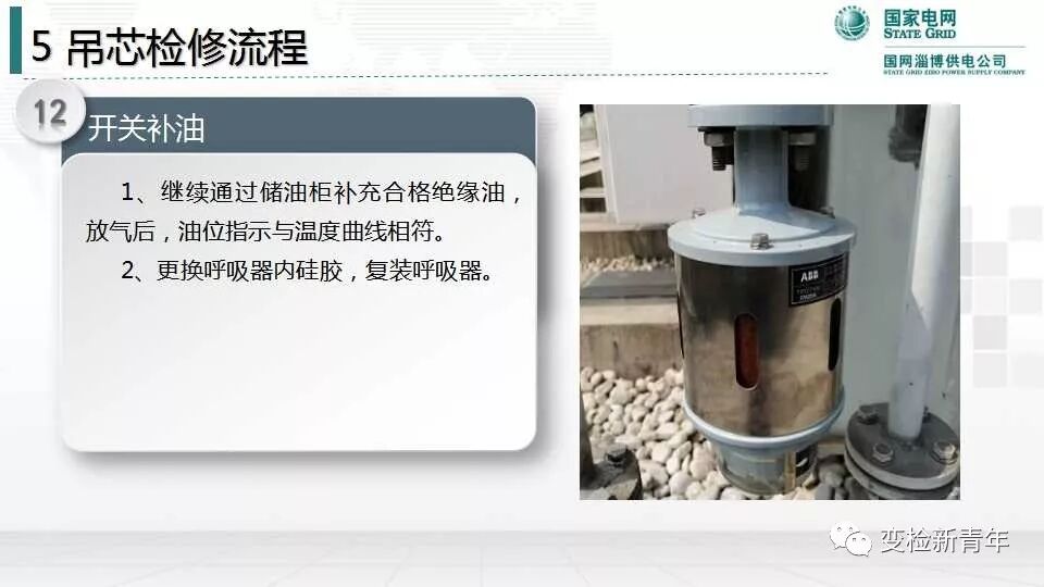

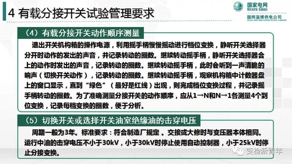

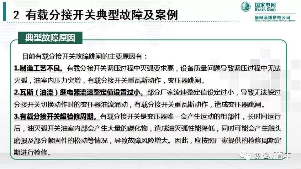

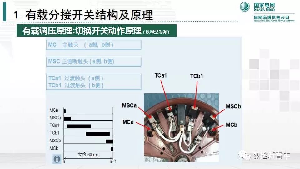

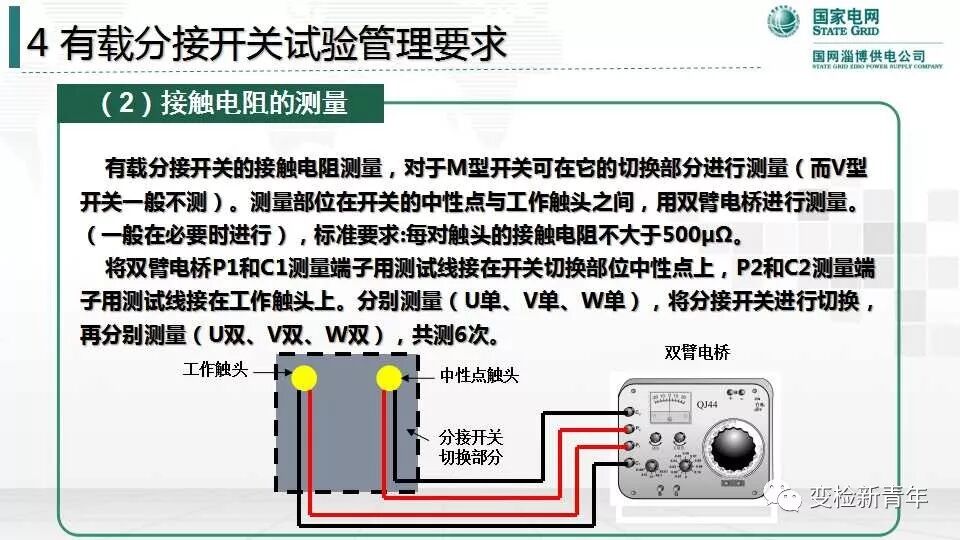

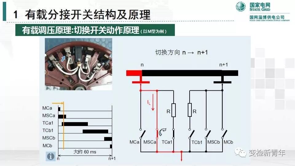

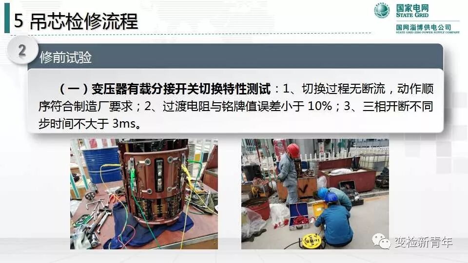

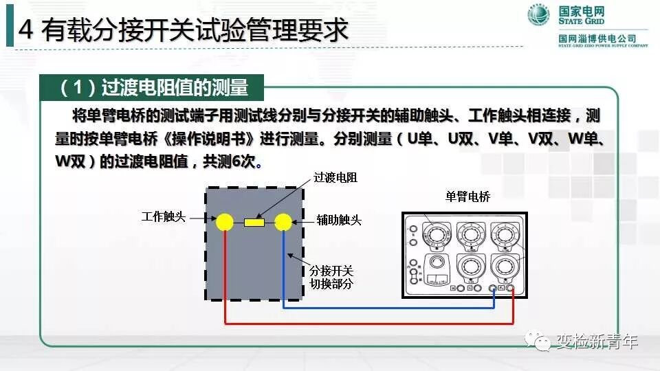

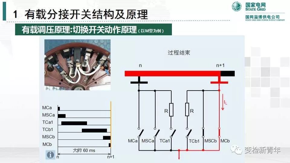

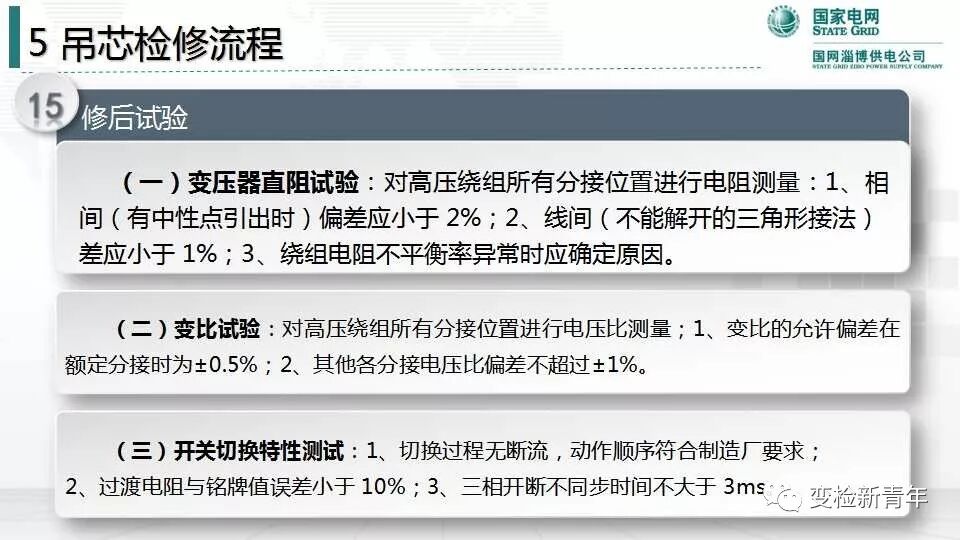

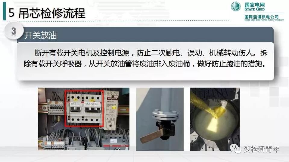

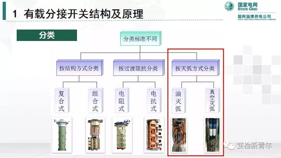

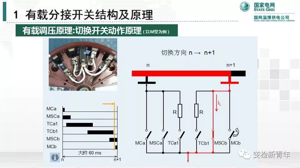

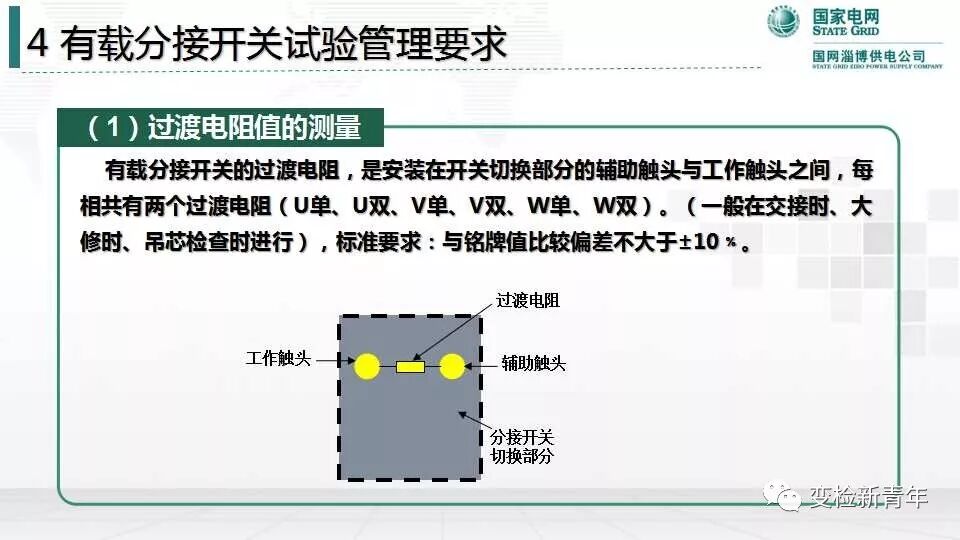

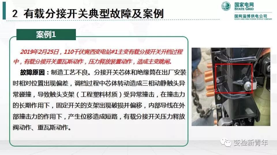

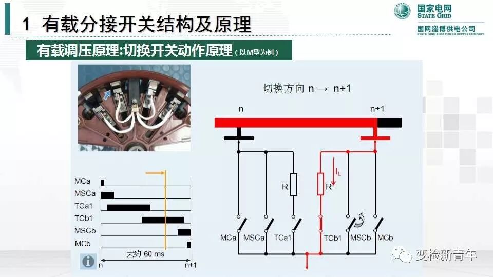

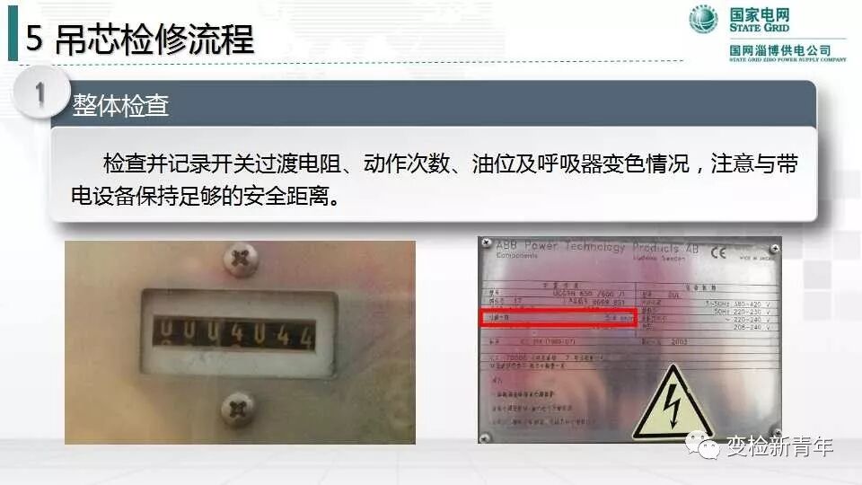

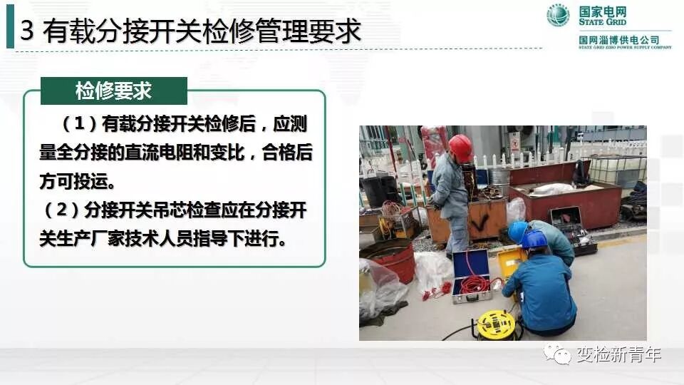

变压器有载分接开关结构原理及吊芯检修流程的图1 载分接开关是变压器在高压回路中唯一的运动部件,其运动特性导致了高不下的故障率,对电网安全运行也产生越来越大的影响。 在运行过程中,常由于制造工艺不良、检修超周期等原因,导致出现连动、拒动、卡涩、触头烧损等问题。 为加强分接开关设备管理,近期淄博公司结合停电检修计划,对多台220kV变压器的有载分接开关开展了专项治理工作,确保设备可靠运行。 本篇将主要针对M型有载分接开关的结构原理、典型故障、检修试验和吊芯流程进行探讨,便于各位青工开展理论学习和现场工作。
