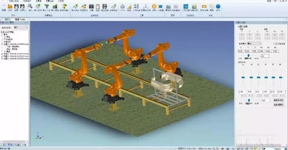

1.Robot Art
Robot Art来自帝都北京,是目前离线编程软件国内品牌中的顶尖的软件。软件根据几何数模的拓扑信息生成机器人运动轨迹,之后轨迹仿真、路径优化、后置代码一气呵成,同时集碰撞检测、场景渲染、动画输出于一体,可快速生成效果逼真的模拟动画。广泛应用于打磨、去毛刺、焊接、激光切割、数控加工等领域。
Robot Art教育版针对教学实际情况,增加了模拟示教器、自由装配等功能,帮助初学者在虚拟环境中快速认识机器人,快速学会机器人示教器基本操作,大大缩短学习周期,降低学习成本。
下图为RobotArt离线编程仿真软件的界面:
【行业知识】关于机器人离线编程,需要了解的一些行业知识的图2
优点:
1)支持多种格式的三维CAD模型,可导入扩展名为step、igs、stl、x_t、prt(UG)、prt(ProE)、CATPart、sldpart等格式;
2)支持多种品牌工业机器人离线编程操作,如ABB、KUKA、Fanuc、Yaskawa、Staubli、KEBA系列、新时达、广数等);
3)拥有大量航空航天高端应用经验;
4)自动识别与搜索CAD模型的点、线、面信息生成轨迹;
5)轨迹与CAD模型特征关联,模型移动或变形,轨迹自动变化;
6)一键优化轨迹与几何级别的碰撞检测;
7)支持多种工艺包,如切割、焊接、喷涂、去毛刺、数控加工;
软件不支持整个生产线仿真,对外国小品牌机器人也不支持,不过作为机器人离线编程,还是相当给力的,功能一点也不输给国外软件。

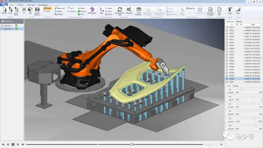

2.Robot Master
Robotmaster来自加拿大,由上海傲卡自动化代理,是目前离线编程软件国外品牌中的顶尖的软件,几乎支持市场上绝大多数机器人品牌(KUKA,ABB,Fanuc,Motoman,史陶比尔、珂玛、三菱、DENSO、松下……)。
下图为Robot Master软件界面:
【行业知识】关于机器人离线编程,需要了解的一些行业知识的图3
功能:Robotmaster在Mastercam中无缝集成了机器人编程、仿真和代码生成功能,提高了机器人编程速度。
优点:可以按照产品数模,生成程序,适用于切割、铣削、焊接、喷涂等等。独家的优化功能,运动学规划和碰撞检测非常精确,支持外部轴(直线导轨系统、旋转系统),并支持复合外部轴组合系统。
缺点:暂时不支持多台机器人同时模拟仿真,基于MasterCAM做的二次开发,价格昂贵,企业版在20W左右。

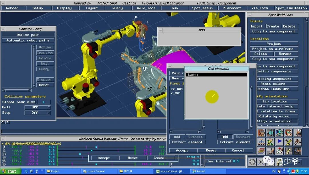

4.ROBCAD
ROBCAD是西门子旗下的软件,软件较庞大,重点在生产线仿真,价格也是同软件中顶尖的。软件支持离线点焊、支持多台机器人仿真、支持非机器人运动机构仿真,精确的节拍仿真,ROBCAD主要应用于产品生命周期中的概念设计和结构设计两个前期阶段,其主要特点包括:
(1)与主流的CAD软件(如NX、CATIA、IDEAS)无缝集成。
(2)实现工具工装、机器人和操作者的三维可视化。
(3)制造单元、测试以及编程的仿真。
ROBCAD的主要功能包括:
(1)Workcelland Modeling:对白车身生产线进行设计、管理和信息控制。
(2)Spotand OLP:完成点焊工艺设计和离线编程。
(3)Human:实现人因工程分析。
(4)Application中的Paint、Arc、Laser等模块:实现生产制造中喷涂,弧焊,激光加工,绲边等等工艺的仿真验证及离线程序输出。
(5)ROBCAD的Paint模块。喷漆的设计、优化和离线编程,其功能包括:喷漆路线的自动生成、多种颜色喷漆厚度的仿真、喷漆过程的优化。
缺点:价格昂贵,离线功能较弱,Unix移植过来的界面,人机界面不友好。

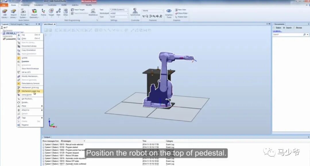

6.RobotStudio
RobotStudio是瑞士ABB公司配套的软件,是机器人本体商中软件做的最好的一款。。RobotStudio支持机器人的整个生命周期,使用图形化编程、编辑和调试机器人系统来创建机器人的运行,并模拟优化现有的机器人程序。Robot Studio包括如下功能:
(1)CAD导入。可方便地导入各种主流CAD格式的数据,包括IGES、STEP、VRML、VDAFS、ACIS及CATIA等。机器人程序员可依据这些精确的数据编制精度更高的机器人程序,从而提高产品质量。
(2)Auto Path功能。该功能通过使用待加工零件的CAD模型,仅在数分钟之内便可自动生成跟踪加工曲线所需要的机器人位置(路径),而这项任务以往通常需要数小时甚至数天。
(3)程序编辑器。可生成机器人程序,使用户能够在Windows环境中离线
开发或维护机器人程序,可显著缩短编程时间、改进程序结构。
(4)路径优化。如果程序包含接近奇异点的机器人动作,RobotStudio可自动检测出来并发出报警,从而防止机器人在实际运行中发生这种现象。仿真监视器是一种用于机器人运动优化的可视工具,红色线条显示可改进之处,以使机器人按照最有效方式运行。可以对TCP速度、加速度、奇异点或轴线等进行优化,缩短周期时间。
(5)可达性分析。通过Autoreach可自动进行可到达性分析,使用十分方便,用户可通过该功能任意移动机器人或工件,直到所有位置均可到达,在数分钟之内便可完成工作单元平面布置验证和优化。
(6)虚拟示教台。是实际示教台的图形显示,其核心技术是Virtual Robot。
从本质上讲,所有可以在实际示教台上进行的工作都可以在虚拟示教台
(QuickTeach™)上完成,因而是一种非常出色的教学和培训工具。
(7)事件表。一种用于验证程序的结构与逻辑的理想工具。程序执行期间,可通过该工具直接观察工作单元的I/O状态。可将I/O连接到仿真事件,实现工位内机器人及所有设备的仿真。该功能是一种十分理想的调试工具。
(8)碰撞检测。碰撞检测功能可避免设备碰撞造成的严重损失。选定检测对象后,RobotStudio可自动监测并显示程序执行时这些对象是否会发生碰撞。
(9)VBA功能。可采用VBA改进和扩充RobotStudio功能,根据用户具体需要开发功能强大的外接插件、宏,或定制用户界面。
(10)直接上传和下载。整个机器人程序无需任何转换便可直接下载到实际机器人系统,该功能得益于ABB独有的Virtual Robot技术。
缺点,就是只支持本公司品牌机器人,机器人间的兼容性很差。
