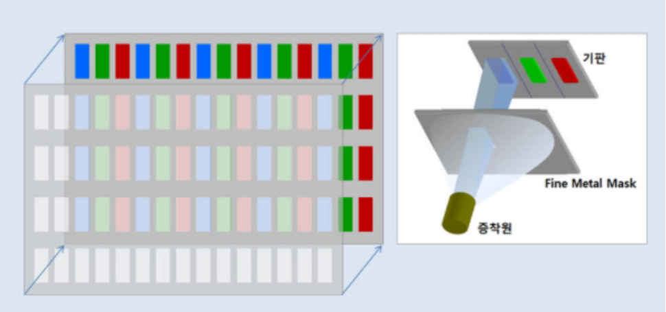

根据韩媒etnews报道,三星显示(以下SDC)和LG显示(以下LGD)着手8代蒸镀机开发。蒸镀机是形成RGB像素的核心设备。原理类同与煮水时水蒸汽凝结在锅盖内,是将OLED材料加热蒸镀在基板上。SDC是联手日本ULVAC进行8代蒸镀机开发,LGD则是联手韩国Sunic system进行开发。而日本DNP也已着手8代FMM(Fine Metal Mask)的开发。FMM是一种有着许多细密孔的薄金属板,可以疏导OLED材料蒸镀到指定位置。因OLED面板是自发光有机物,材料蒸镀尤为重要。也是为何蒸镀机和FMM被称为决定OLED面板制造成败的核心设备材料的理由。

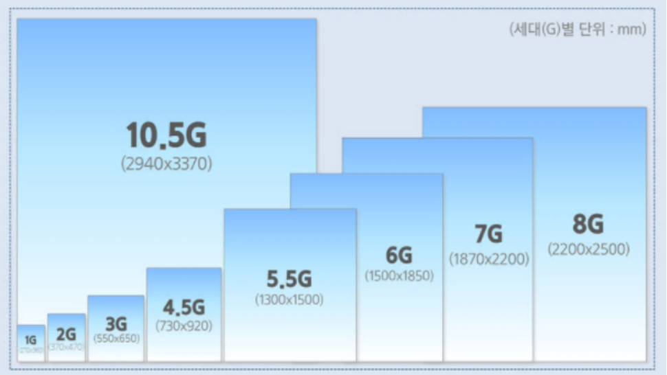

而后面板业界将目光转向了平板和笔记本电脑市场。平板和笔记本电脑现主要以LCD为主力,尺寸在10~17英寸,有望成为超越手机应用的更大市场。但关键在于量产能力和价格。虽OLED在色域、应答速度、设计等方面比LCD更具优势,但价格是个大缺点。为了更具竞争力的价格,需要切换到8代线实现大批量供应。8代线玻璃基板大小为2200*2500mm,而6代线是1500*1850mm。基板越大,一次可制造出的面板数量就越多,可节省制造时间和成本。
