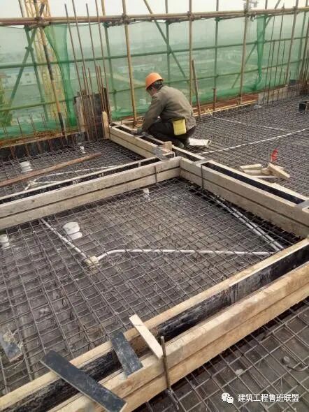

施工流程
板面钢筋完成 → 反坎定位、放线 → 配模、吊模加固 → 反坎与板面混凝土一次浇筑 → 反坎拆模成型
1、前期定位放线、吊模

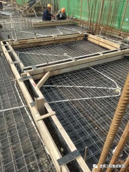

2、吊模加固完成

1、模板安装需在面层钢筋绑扎完成后进行吊模,反坎放线一定要准确,防止偏位导致后期剔凿。
2、反坎一次浇筑吊模加固比常规二次浇筑加固较为复杂,除采用木方和成品模板夹加固外,还需采用竖向钢筋(直径大于14)进行定位,定位筋与板面钢筋相连(建议采用焊接连接固定),板面钢筋与梁钢筋相连固定(建议采用焊接连接固定);定位筋提前焊接成H型,然后按照60公分间距排布加固,具体如图所示。
