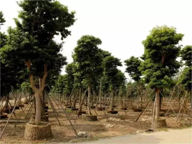

01 反季节种植乔木的注意点
施工人员都知道夏季种植乔木,由于温度高,苗木自身挥发量大,地上部分的蒸发与地下部分的供给不成正比,所以种植成活率低,风险大。但有时因为甲方的要求或配合总工期,不得不在夏季高温时种植乔木。
「园林绿化种植技术分享」11个问题及解决方法的图2
解决方法:
1、建议选用容器苗,切过根的苗或移植过的苗。
2、最好选用近郊的苗木,在傍晚太阳落山后起苗,连夜运输,用二次沉降法种植并支撑固定。种植时应讲究种植质量而不是数量。
3、种植后要搭遮荫棚,草绳或保湿棉绕杆,也可以局部喷雾,以减少树体水分的蒸发。
4、选择成活率高的植物,选用常绿树种。
关键点:土壤与土球的紧密结合、尽可能少让泥球与树叶被阳光直射。
