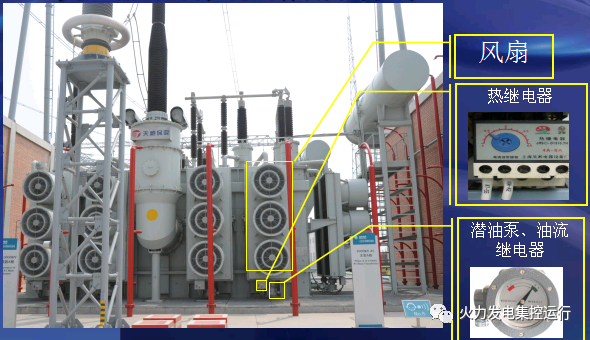

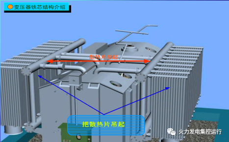

⑴油浸式自冷:将变压器的铁芯和绕组直接浸入变压器油中,经过油的对流和散热器的辐射作用,达到散热的目的。
⑵油浸式风冷:在油浸式自冷的基础上,散热片上加装风扇,在变压器的油温达到规定值时,启动风扇,达到散热的目的。

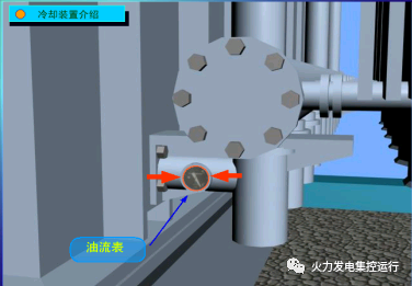

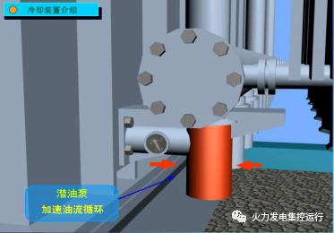

①强迫油循环风冷式:这种方式是用油泵强迫油加速循环,经散热器风扇使变压器的油得到冷却。
②强迫油循环水冷式:这种方式是用油泵强迫油加速循环,通过水冷却器散热,使变压器的油得到冷却。
③强迫油循环导向冷却式:以强迫油循环的方式,使冷油沿着一定路径通过绕组和铁心内部以提高散热效率的冷却方法。
⑷水内冷式:水内冷变压器的绕组是用空心铜线或铝线绕制成的,变压器运行时,将水打入绕组的空心导线中,借助水的循环,将变压器中产生的热量带走。

ONAN:冷却方式为内部油自然对流冷却方式,即通常所说的油浸自冷式

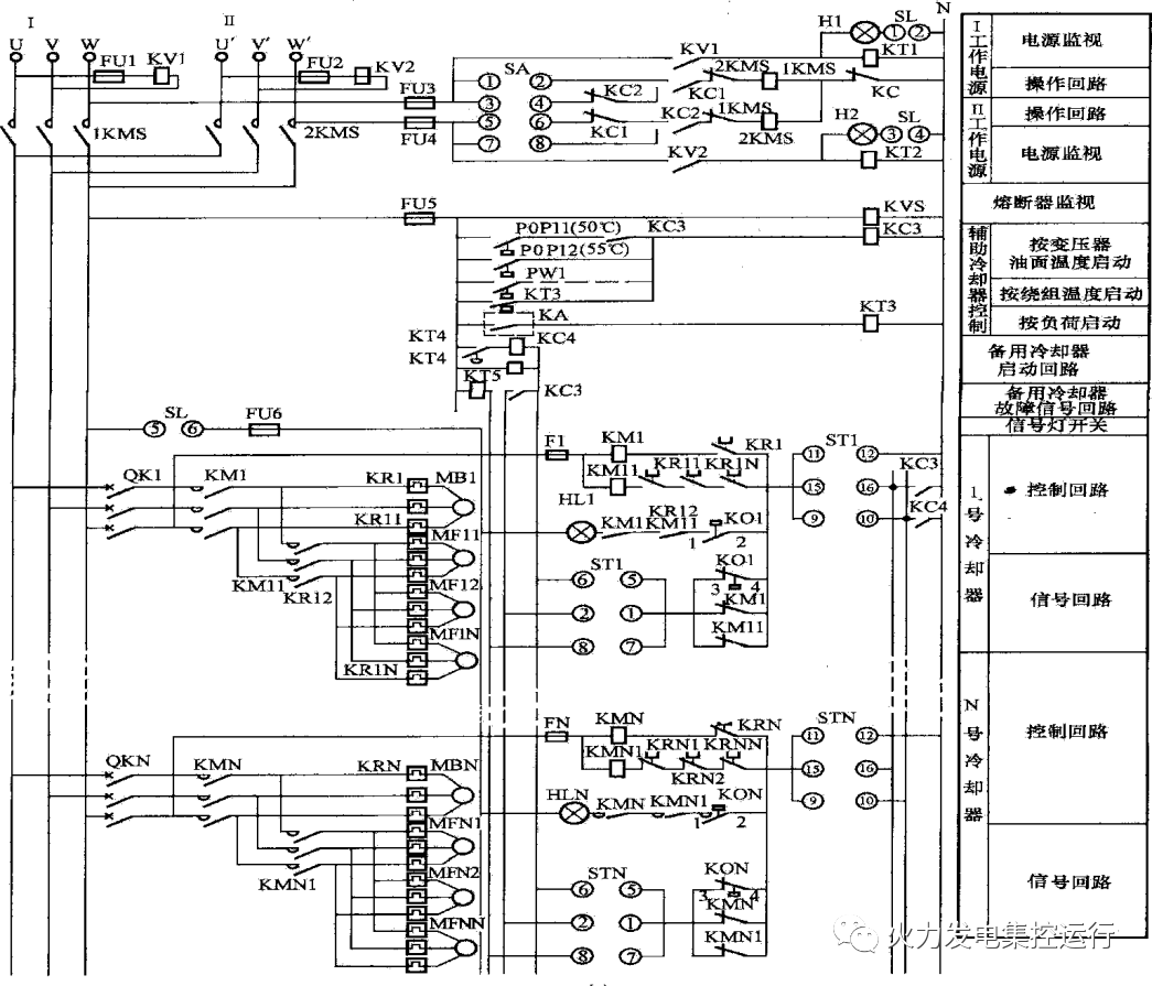

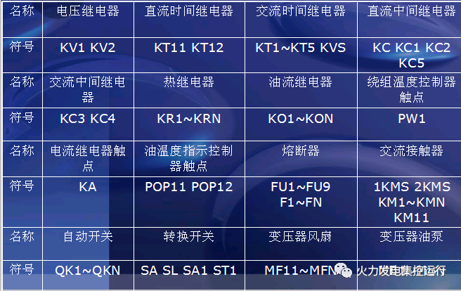

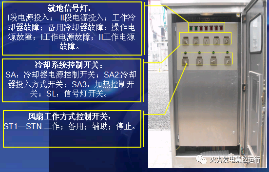

1、电源的自动控制:冷却系统采用两个独立电源供电,其中一个工作,一个备用。当工作电源发生故障时,备用电源自动投入;当工作电源恢复时,备用电源自动退出。工作或备用电源故障均有信号。
2、工作冷却器控制:每个冷却器都可用控制开关手柄位置来选择冷却器的工作状态,即工作、辅助、备用、停运,运行灵活,易于检修每个冷却器。
3、冷却器的油泵和风扇电动机回路设有单独的接触器和热继电器,能对电动机过负荷及断相运行进行保护。另外每个冷却器回路都装设了自动开关,便于切换和对电动机进行短路保护。
4、备用冷却器的控制:当运行中的工作、辅助冷却器发生故障时,能自动启用备用冷却器。
5、辅助冷却器的控制:变压器上层油温或绕组温度达到一定值时,自动启动尚未投入的辅助冷却器。
6、变压器投入电网时,冷却系统可按负荷情况自动投入相应数量的冷却器;切除变压器及减负荷时,冷却系统能自动切除全部或相应数量的冷却器。
7、信号回路:所有运行中的冷却器发生故障时,均能发出故障信号。
8、冷却器全停时主变的保护回路:当两电源全部消失,冷却装置全部停止工作时,可根据变压器上层油温的高低,经一定时限作用于跳闸。
⑴变压器投入电网时,自动投入冷却器;切除变压器时,自动切除全部冷却器。冷却器的油泵和风机回路有单独的接触器和热继电器,能对电动机过负荷及断相运行进行保护。
⑵当运行中的工作冷却器发生故障时,能自动启用备用冷却器。
⑴变压器上层油温或绕组温度达到一定值时,自动启动尚未投入的辅助冷却器。
⑵当运行中的辅助冷却器发生故障时,能自动启用备用冷却器。
当工作冷却器或辅助冷却器出现故障时,从而停止工作冷却器或辅助冷却器,同时接通备用冷却器电源,使备用冷却器投入运行,保证变压器的油温在合格范围内。
当运行中的工作工作电源、操作电源发生故障时,发就地指示灯信号和遥信信号。
当运行中的工作、辅助、备用冷却器发生故障时,发就地指示灯信号和遥信信号。
当两段电源全部消失,冷却装置全部停止工作时,可根据变压器上层油温的高低,经一定时限作用于跳闸。

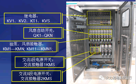

1、合上交流室站用电馈线屏“主变冷却系统电源I、II”开关;
2、将冷控操作箱中的“冷却器信号灯开关SL”切到“投入”位置;
3、检查冷控操作箱中的“冷却器投入方式开关SA2”在“试验”位置;
4、将冷控操作箱中的“冷却器电源开关SA”切到“I工作 II备用”或“II工作 I备用”位置;进行冷控电源I、II的切换操作,检查电源切换回路完好。
5、将各冷却器的“工作方式开关ST1--STN”按运行规程切至“工作”、“辅助”、“备用”位置;检查工作冷却器运转正常;
2、将各冷却器的“工作方式开关ST1--STN” 切至“停用”位置;
3、将冷控操作箱中的“冷却器电源开关SA”切至“停用”位置;
4、断开交流室站用电馈线屏“主变冷却系统电源I、II”开关。
