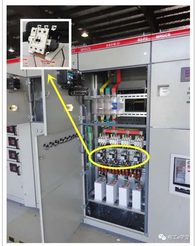

一、某单位燃料油泵的启停方式有3种:
1、站控用计算机通过PLC机房远动启停。
2、现场启停。
3、变电所燃料油泵低压柜启停。
一个接触器不能释放的故障,没想到处理过程竟是如此曲折!的图1
二、在生产过程中,燃料油泵启动后,经常会出现生产操作人员在以上3处启停点均无法停运燃料油泵的情况。而只有采取拉开燃料油泵供电空气开关的方式停止其运行。

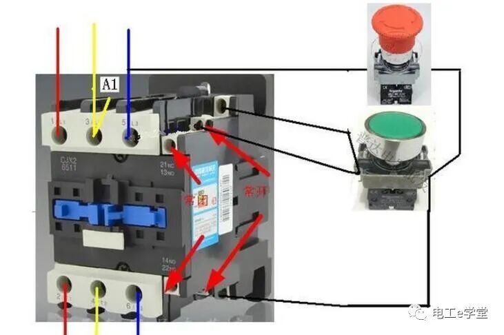

三、排除以上4项情况后。技术人员将抽屉式燃料油泵控制箱移出柜体,用控制 电缆 连接燃料油泵控制回路。做模拟启停实验,发现在按下停止按钮后,接触器线圈依然有180V左右的电压,接触器线圈仍然在吸合位置不释放。
发现上述原因后技术人员进行了以下几项检查试验:
1、拆除至PLC机房控制回路,按下停止按钮后接触器线圈电压仍然存在,柜体启停接触器,接触器在吸合位置不返回。
2、拆除至燃料油泵现场控制线路,做模拟启停实验,按下停止按钮后,接触器线圈两端电压消失,柜体启停接触器分合正常。问题出在至燃料油泵现场的控制线路上。
3、拆除控制电缆两端设备,测控制电缆线芯无对地电压,排除了控制电缆无铠装而引起的感应电压。
4、测端子排间、端子排对地绝缘电阻、至燃料油泵现场启停控制电缆芯线对地及线间绝缘电阻均大于2兆欧。由此可以排除绝缘不良、其他交流电串入,引起的接触器线圈在吸合位置不返回。
5、在给至燃料油泵现场启停控制电缆的一根芯线施加220V的电压后,在同一电缆的另一根芯线出现了160V的对地电压。切断220V的电压后,另一根芯线出现的160V的对地电压消失。在测量该对地电压时,该电压随着指针式万用表的电压量程的降低而降低。
一个接触器不能释放的故障,没想到处理过程竟是如此曲折!的图2
四、在确认是由于本身芯线带感应电压的原因影响接触器的返回后,技术人员想采取以下措施:
1、增加或者更换控制电缆,但这样会增加巨大的投资成本。
2、对调控制回路的电源极性,相线和零线对调。使接触器线圈等电位。可是燃料油泵控制回路是380V的,如果将控制回路改为220V的,则该控制线路上的电气设备要全部更换,无法轻易实现。
3、更换接触器,将原来额定电流15A的接触器更换成40A的接触器,提高接触器线圈的消耗功率。使感应电压无法保持线圈的吸合状态。
很显然第三种方法更容易实施。实施更换接触器的方案后。站控用计算机通过PLC机房远动启停、现场启停、变电所燃料油泵低压柜启停燃料油泵均工作正常,再也没有出现按下停止按钮无法停止运行的情况。
