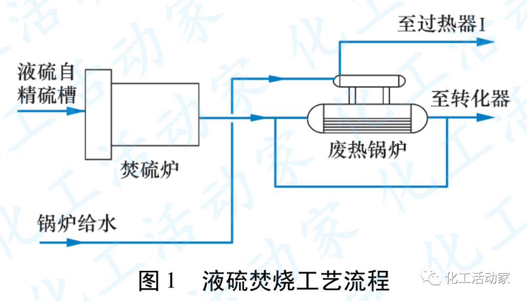

液硫燃烧的主要原则工艺流程见图1。

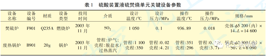

对液硫焚烧单元而言,最关键的设备为焚硫炉和余热锅炉,主要参数见表1。

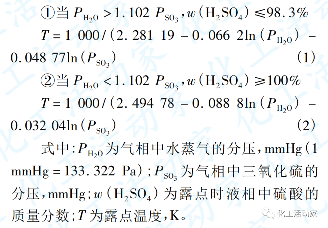

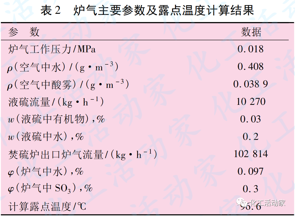

(1)焚硫炉F-901壳体为14mm碳钢,钢壳内衬保温砖和耐火砖,在衬砖和烘炉过程中,砖与砖之间不可避免会有一些孔和缝隙,烟气会扩散到钢壳内表面产生露点腐蚀。依据卢钦斯基露点计算公式计算焚硫炉出口炉气露点温度,见公式(1)和(2),计算所需参数和计算结果见表2。
硫酸装置液硫焚烧单元关键设备的腐蚀控制的图3
为了确保管壁温度高于露点温度8℃以上,要求钢壳表面温度不低于104.6℃。
卢钦斯基的相平衡数据回归的露点计算式:
硫酸装置液硫焚烧单元关键设备的腐蚀控制的图4

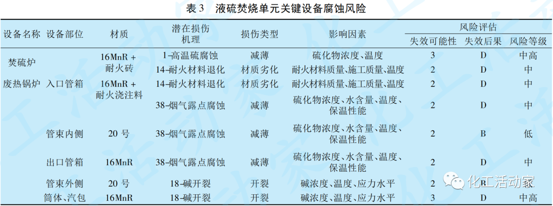

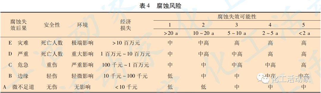

通过对关键设备进行风险分析,获得各项腐蚀对应的风险,见表3。
硫酸装置液硫焚烧单元关键设备的腐蚀控制的图5
各风险的判断应该依据腐蚀风险表(见表4),结合装置实际的运行记录和资料分析确定。

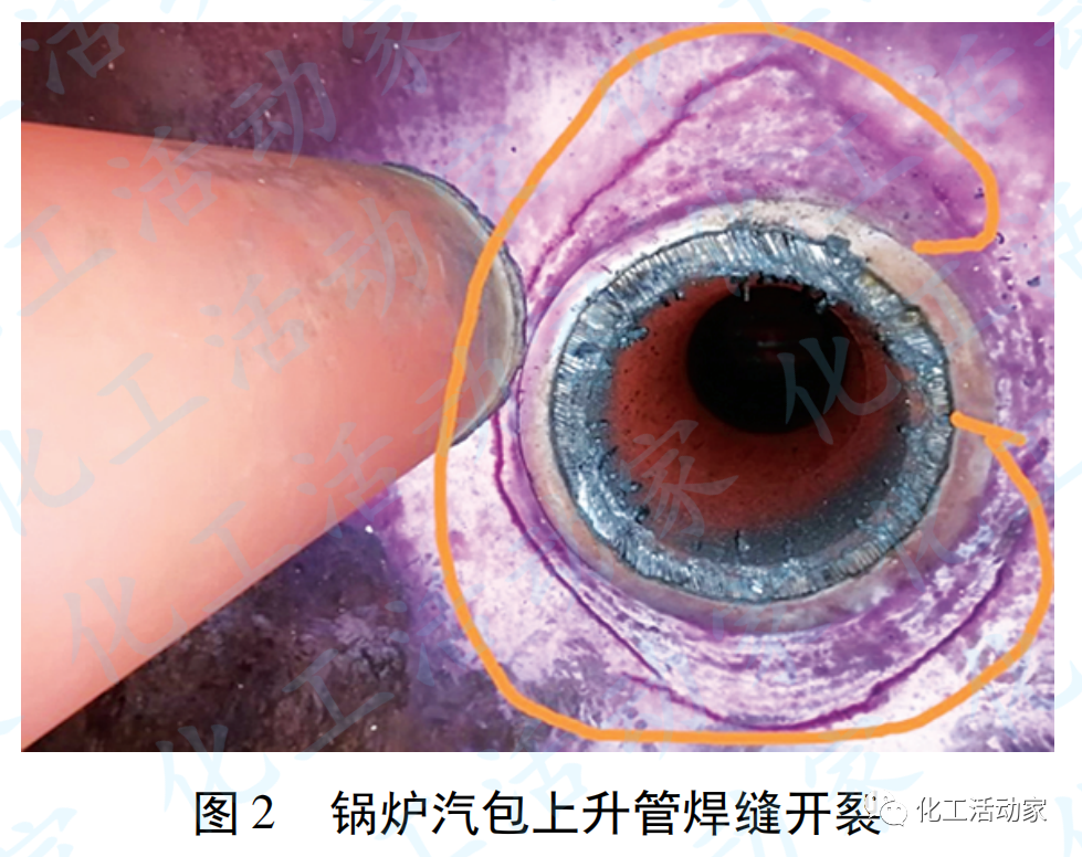

锅炉汽包上升管焊缝开裂
上升管与汽包环焊缝出现裂纹,并向母材扩展,见图2。

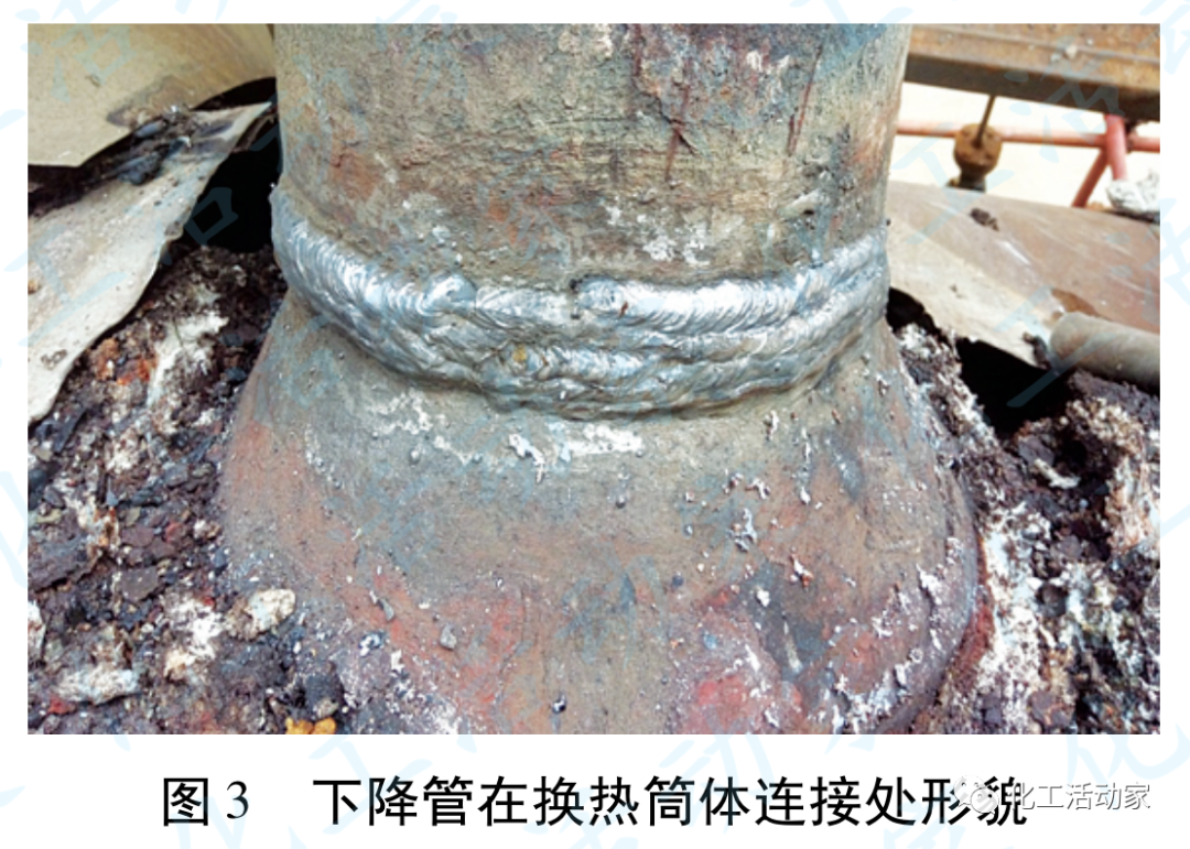

锅炉下降管与换热筒体连接焊缝开裂
锅炉下降管与换热筒体连接焊缝发生开裂,并且裂纹沿环焊缝方向快速延伸。焊缝连接管的原厚度为8mm,测量值在6.8~7.5mm(见图3),厚度略有减簿。

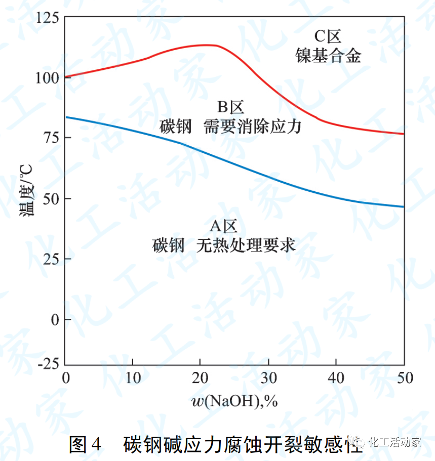

通过腐蚀分析,两处开裂均为碱脆,特征是发生在处于碱环境的设备和管道中,从表面起裂,主要发生在未经焊后热处理的焊缝的热影响区。pH值是锅炉水水质控制的重要指标,在锅炉水中含有一定量的钠离子,在气液交界面或出现水浓缩的滞流区会形成碱性物质(烧碱)的浓缩,在温度和残余应力作用下易形成碱开裂。
碳钢在苛性碱环境中的腐蚀风险见图4。
硫酸装置液硫焚烧单元关键设备的腐蚀控制的图9
由图4可知,碳钢在金属温度小于46℃时不易出现腐蚀性开裂;温度在46~82℃,开裂敏感性是碱液浓度的函数。装置运行时需关注温度的变化,且应监控锅炉水中钠离子含量,避免温度变化造成的碱浓缩,导致碳钢的碱开裂。

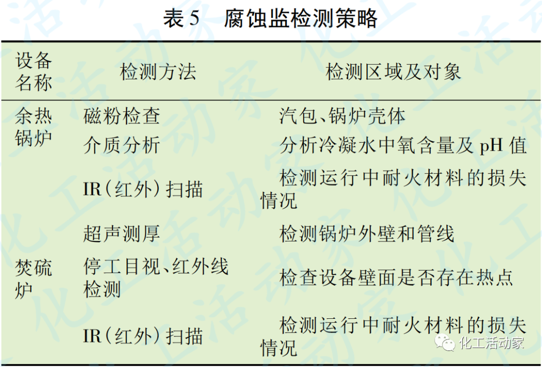

常见的腐蚀控制方法有:选材优化、涂层防腐、阴极保护、工艺防腐、腐蚀监检测以及腐蚀控制操作窗口等,对于该单元的关键设备,可采取腐蚀监检测策略,见表5。

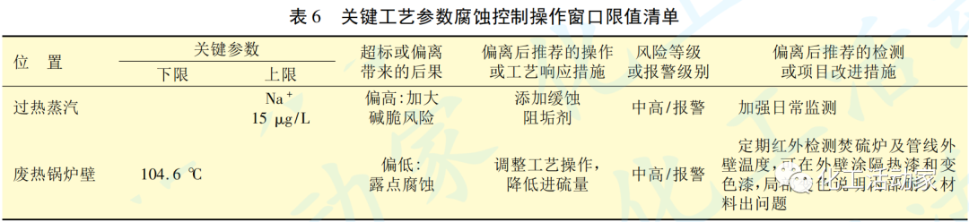

为解决余热锅炉出口管箱可能出现的露点腐蚀以及锅炉水侧碱浓缩带来的碱脆问题,就需要对影响腐蚀的相关参数建立腐蚀控制操作窗口(见表6)。
硫酸装置液硫焚烧单元关键设备的腐蚀控制的图11
关键参数的报警级别按照风险等级分为报警、警示和提醒,其主要区别是处理反馈窗口超限值所需时间的不同。对于报警级别,通常系统会有声音或图像报警给操作者,要求操作者采取特定应急措施将参数立即调回到窗口限值范围;在某些情况下,仪表系统也可以自动停车进行回调;对于警示级别,也有图像和声音警报,响应时间可依据现场适当延长;对于提醒级别,会有图像提醒超标,系统自动记录该次提醒并进行次数统计,分析超标原因。
