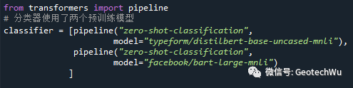

在本次试验中,我们使用了两个预训练模型,这两个模型的区别是微调使用的数据集不同。 一个是bart-large-mnli,这是bart-large在MultiNLI(MNLI)数据集上训练后的检查点[BART: Denoising Sequence-to-Sequence Pre-training for Natural Language Generation, Translation, and Comprehension]。该模型基于NLI的零点文本分类模型,参看Yin et al (2019) Benchmarking Zero-shot Text Classification: Datasets, Evaluation and Entailment Approach. 另一个模型是distilbert-base-uncased-mnli,该模型是uncased DistilBERT model在Multi-Genre Natural Language Inference (MNLI)上微调产生的。MNLI语料库包含大约433k个假设/前提对。它与SNLI语料库类似,但涵盖了一系列的口语和书面文本。
零点文本分类(Zero Shot Text Classification)的图1

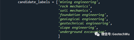

3.2 准备分类标签:输入一些分类标签,用来判断句子属于哪一个标签。
零点文本分类(Zero Shot Text Classification)的图2

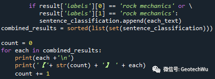

3.3 输入一个指定的标签,例如"rock mechanics", 对每个句子,排名第一或第二属于这个分类。由于使用的两个模型类似,因此得出的部分结果有可能重复,去掉其中重复的句子,最后列出结果。这个求解思路使用下面的代码来实现:
零点文本分类(Zero Shot Text Classification)的图3
