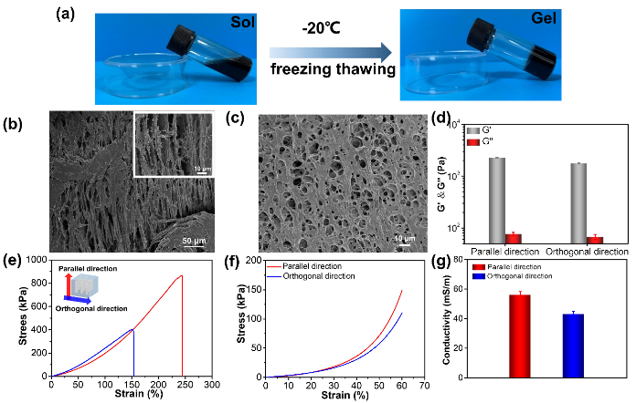

图2. a)溶胶-凝胶转变。b)导电水凝胶横截面的SEM图像。c)SEM图像的俯视图。d)MXene导电水凝胶在平行和垂直网络方向的存储模量和损耗模量。e)拉伸应力-应变曲线。f)压力-应变曲线。g)电导率。
通过冻融和定向冷冻相结合的方式,制成MXene导电水凝胶。通过扫描电镜(SEM)观察水凝胶的结构,发现所制备的导电水凝胶具有有序的取向性,水凝胶结构为有序的网络。后续对MXene导电水凝胶的各向异性进行研究,通过流变、拉伸、压缩、电导率这四个方面进行研究讨论。他们发现沿水凝胶网络方向的各项数据均优于垂直于水凝胶网络的,说明所制备的MXene导电水凝胶具有独特的各向异性(图2)。这项研究为设计可穿戴柔性传感器提供了一种新的策略。
