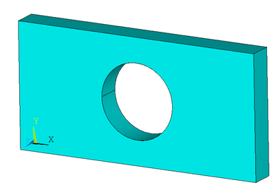

在本教程案例中,我们研究的是如下图模型,左边界固支约束,右边界施加面载荷。
ANSYS中的自动化参数研究,自动建模/分网/多参数求解/自动输出云图/自动输出所需结果的图1

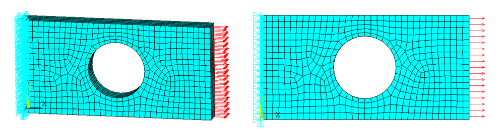

模型求解
/SOLU
FLST,2,1,5,ORDE,1
FITEM,2,5
DA,P51X,ALL,
FLST,2,1,5,ORDE,1
FITEM,2,6
SFA,P51X,1,PRES,-1000
EQSLV,PCG,1E-6
solve

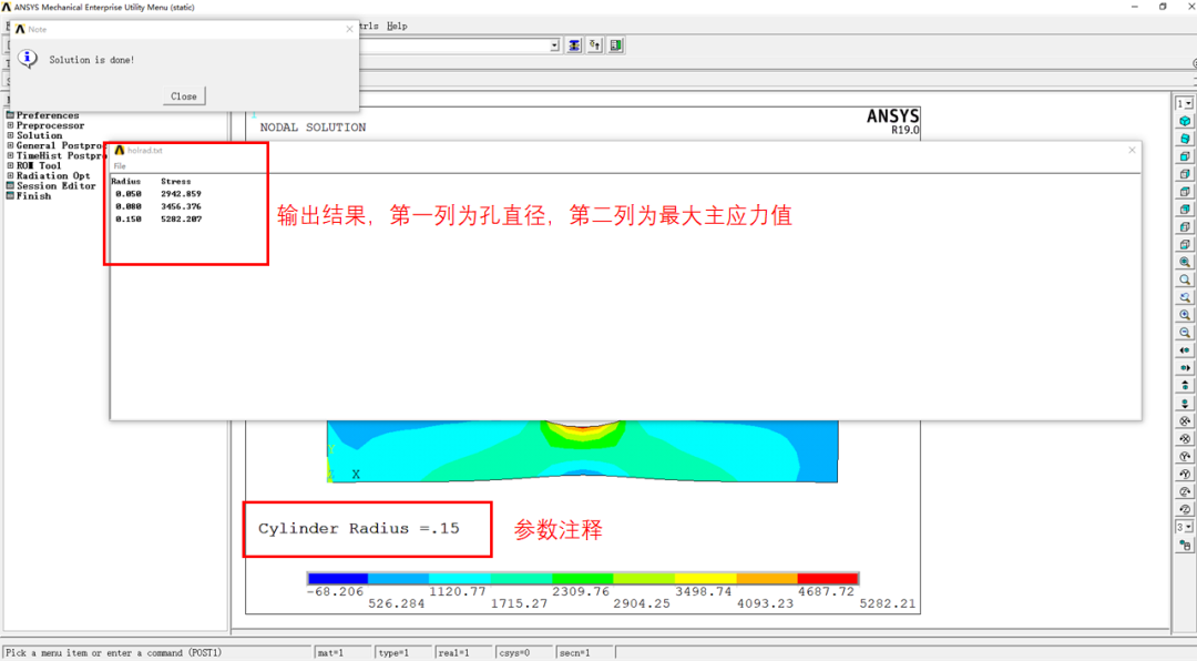

后处理自动输出应力云图,自动保存所需数据
模型求解后,通过/ANUM、/TSPEC、/TLAB命令定义输出图上的注释,如下图所示。
ANSYS中的自动化参数研究,自动建模/分网/多参数求解/自动输出云图/自动输出所需结果的图3
/post1/
ANUM ,0,1,-0.59026,-0.7 !注释位置,注释字体设置
/TSPEC, 15, 1.200,   1,   0,   0
/TLABEL,-0.947,-0.7,Cylinder Radius =%holrad(count,1)%
将最大主应力云图输出在屏幕上,并自动保存为.JPEG格式图片。
plnsol,s,1
/show,jpeg
plnsol,s,1
/show,close
/show,term
最大主应力通过*get命令提取并赋值给maxs1,储存在holrad数组的第二列中。*enddo是匹配初始的*do命令。
NSORT,S,1
*GET,maxs1,SORT, ,MAX
holrad(count,2)=maxs1
*enddo
最后,使用*cfopen命令创建holard.txt文件,使用*vwrite写入数据,holard.txt第一行写入'Radius''Stress'标签,这里4X指的在'Radius''Stress'之间有4个空格。然后将holrad(1,1),holrad(1,2)写入,holrad(1,1)对应的孔直径参数holrad(1,2)对应存储的最大主应力值。最后通过*uilist,holrad.txt将该.txt文件在ANSYS界面上显示出来。
*CFOPEN,holrad,txt,
*vwrite('Radius',4x,'Stress')
*VWRITE,holrad(1,1),holrad(1,2)
(f6.3,4x,f8.3)
*uilist,holrad.txt
