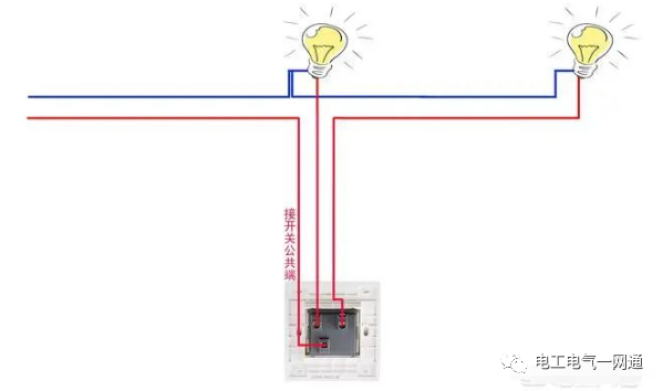

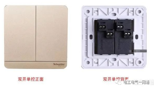

这实际上就是两个单控开关,一个单控两个接线柱,两个单控共4个接线柱。接线方法如图:

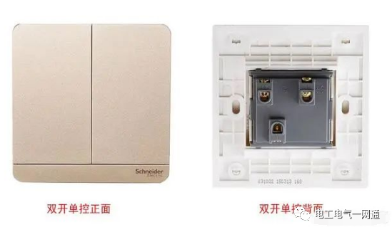

有些双开单控背面可能不一样,只有三个接线柱,如图:

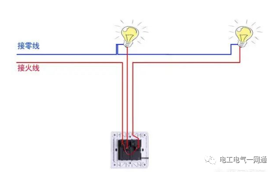

这种双开单控实际上开关的一端在内部已经连接好,接线如图:
