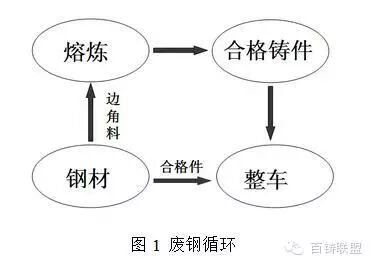

炉料以公司废钢为主,实现循环经济(如图1所示),在公司内部实现材料的循环利用,达到经济效益最大化,即解决了公司废钢的去处问题,又解决了铸件原材料的来源问题。
