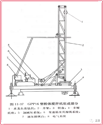

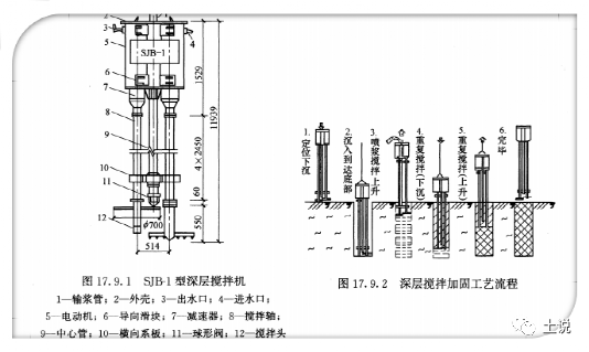

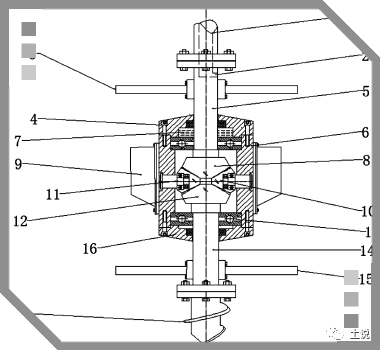

水泥土搅拌桩分为喷浆搅拌法(也称湿法)和喷粉搅拌法(也称干法)。所谓喷浆搅拌,就是边搅拌边喷入水泥浆,把水泥浆与土充分搅拌;喷粉搅拌,就是边搅拌边喷水泥干粉,把水泥干粉与土充分搅拌。 探讨:我总结的搅拌桩施工6个禁忌的图1
双轴喷浆钻机意图

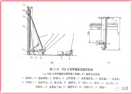

探讨:我总结的搅拌桩施工6个禁忌的图2
单轴喷浆钻机示意图

单轴粉喷桩机示意图

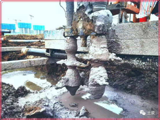

3,处理塑性指数(IP)大于25的黏性土不适合:黏土塑性指数大于25,土的黏性很强,施工中搅拌头叶片极易被黏土糊死,形成泥团,无法使水泥浆与土充分拌和,也就无法提高水泥土强度。探讨:我总结的搅拌桩施工6个禁忌的图5
糊钻土团
对于此情况,应调整钻头叶片、喷浆系统和施工工艺等措施。比如采取双向反向钻头、采取喷气辅助喷浆等方法。

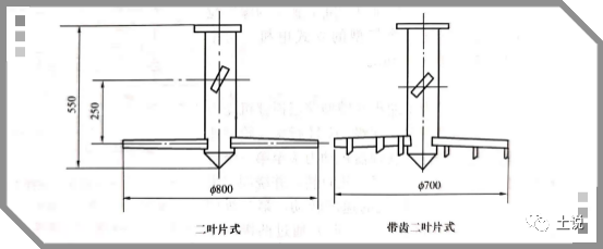

5,处理含大块孤石或障碍物较多的杂填土,不适合:常用的水泥土搅拌机械 多是采用双层十字杆形搅拌头,适合搅拌加固软土,但是对于块径大于100mm的石块、树根、生活垃圾等切割能力差,即便是勉强搅拌穿过障碍物,施工效率低、机械磨损大。施工前应翻槽挖除后换填素土。

二叶钻头

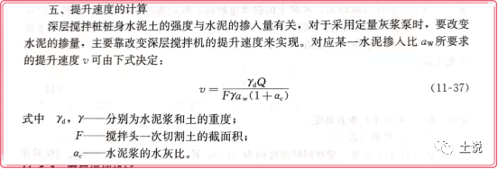

偷工1为减小施工时间,提高提升钻杆速度。喷浆型施工设备,钻轴旋转速度与提升速度无关联。资料显示,水泥浆与土在每一质点,只有搅拌20次以上,可以达到稳定加固质量,钻杆提升过快,实现不了质点搅拌20次,会降低加固质量。

搅拌次数与提升速度公式

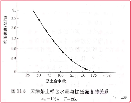

偷工2为减小施工时间,提高下沉钻杆速度。对于硬土层,加水可以软化地基土从而加快钻进。不严格按照水灰比配置水泥浆,且在钻进过程中任意给钻头注水,此举均会增加土的含水量,导致后期水泥土强度过低。
在复合地基中的搅拌桩水泥浆水灰比配置,一般控制在0.5-0.6,在满足水泥浆流动性基础上,尽量降低水灰比,也是为了尽量减少地基土含水量。
在止水帷幕工程中的搅拌桩,水泥浆水灰比一般控制在1.0-2.0,因为止水帷幕的质量重点不是水泥土强度,而是水泥土搅拌的均匀性、致密性,还有辅助插入型钢等加筋材料的可行性,强度不是最重要的,最重要的是不渗水。
探讨:我总结的搅拌桩施工6个禁忌的图9
地基土含水量与抗压强度关系

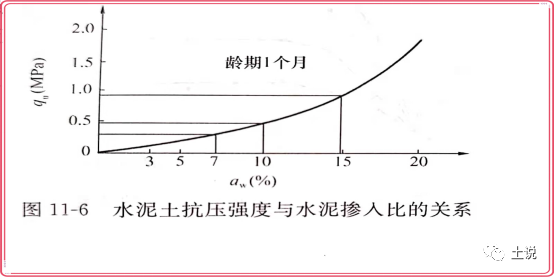

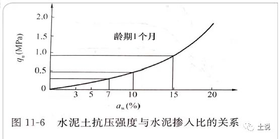

减料1指不按设计要求投放水泥用量。加固体强度与水泥用量成正比关系。不投放设计要求的水泥用量,会降低加固强度。资料显示,水泥掺入比低于5%,起不到应有的加固作用。

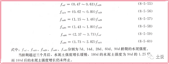

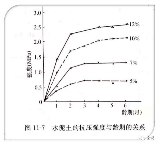

最后还有一点,水泥土增长强度过程,与混凝土不一样,比混凝土上强度要缓慢、绵长。混凝土强度一般是按照28天强度计算,水泥土在28天之后,还会持续增长。
探讨:我总结的搅拌桩施工6个禁忌的图11
探讨:我总结的搅拌桩施工6个禁忌的图12
不同龄期水泥土强度关系图
