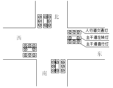

在十字路口东西南北装上主干道“红黄绿”灯,人行道“红黄绿”灯,其中主干道的“红黄绿”灯又分为左转“红绿”灯和直行“红黄绿”灯。具体分布如图1,总共交通灯个数为32个,其中红灯12个、绿灯12个、黄灯8个。
用PLC设计复杂十字路口的红绿灯控制系统,让交通井然有序的图2
图1 交通灯分布图

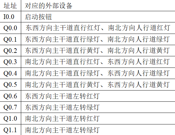

3.2 I/O分布及硬件接线图
输入只需一个启动按钮即可。输出有东西方向主干道直行“红黄绿”灯、东西方向人行道“红黄绿”灯、南北方向直行“红黄绿”灯、南北方向人行道“红黄绿”灯、东西方向左转“红绿”灯、南北方向左转“红绿”灯,共32个灯。
但东西方向主干道直行“红黄绿”灯和南北方向人行道“红黄绿”灯运行状况相同,南北方向直行“红黄绿”灯和东西方向人行道“红黄绿”灯运行状况相同,所以它们可以共用输出口,最后核计只需用10个PLC输出点就能达到目的。具体I/O分配表如表1。
用PLC设计复杂十字路口的红绿灯控制系统,让交通井然有序的图3
表1 数字量输入输出地址分配表
控制系统主要任务是负责控制东西南北各红绿灯的状态和转换顺序, 关键是各个状态之间的转换和进行适当的时间延时。由于人行道上的交通灯控制与其同方向上的主干道直行灯控制一样,故下面有些讨论暂没有提及人行道上的交通灯控制。

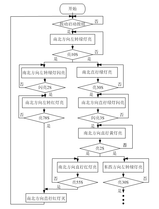

南北方向的交通灯控制程序流程图如图3:
用PLC设计复杂十字路口的红绿灯控制系统,让交通井然有序的图5
图3 控制程序流程图
流程图省略的部分是东西方向的交通灯控制流程,其控制方案与南北方向的控制相似。

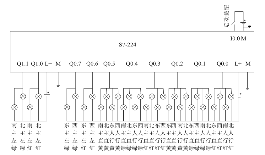

根据系统对I/O口量的需求,选用S7-224来完成调试,硬件接线如图4 。
用PLC设计复杂十字路口的红绿灯控制系统,让交通井然有序的图6
图4 系统硬件接线图
图中的标注以“南主左绿”为例说明,其中的“南”表示南边方向,“主”表示主干道,“左”表示左转,“绿”表示绿灯,其它的标注与此类似。

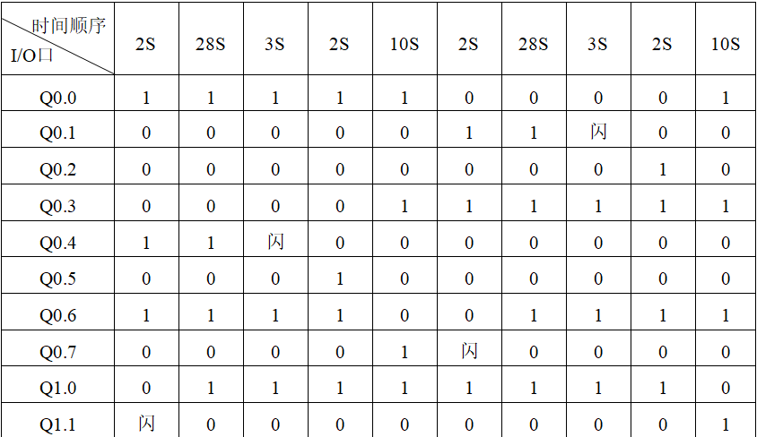

选一个循环周期(90S),以南北左转绿灯闪亮为开始,根据实验实际情况,记录其调试结果如表2,表中“1”表示其对应的I/O口在其对应的时间段输出为高电平,“0”则表示其对应的I/O口在其对应的时间段输出为低电平,“闪”表示闪亮。
用PLC设计复杂十字路口的红绿灯控制系统,让交通井然有序的图7
表2 实验调试数据(一个循环周期)
从表中可以看出其工作顺序情况与事先设计的交通灯控制时序完全吻合,这证明了方法的有效性。分析上述表格数据,可以看出任何时刻都只有4个输出口处于工作状态。
分析同一时刻的4个输出口的情况可以看出,这四个输出口分别控制着交通的四个状态,即东西直行(东西人行道)、南北直行(南北人行道)、东西左转和南北左转,且在同一时刻,交通的四个状态中只有一个交通状态的绿灯在正常有效工作,而其它三个交通状态的红灯在正常有效工作(或者其绿灯处于闪亮阶段),这就保证了整个十字路口的井然有序工作。
