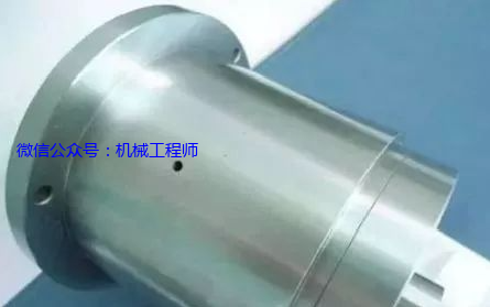

空气轴承是指借助于轴承滑动副表面之间形成的压力空气膜将负荷支承起来的轴承,工作时滑动副表面之间完全由气膜分开。空气轴承属于滑动轴承中之流体滑动轴承,工作时为流体润滑,其润滑介质为空气。
【专业知识】什么是空气轴承,跟空气有关系吗?与普通轴承有啥区别的图1

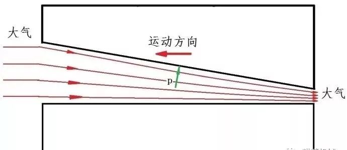

空气动压轴承的压力空气膜是通过滑动副的相互运动将空气带入滑动副表面之间收敛性的区域而形成的,气膜大致为楔形,见图1。由于空气动压轴承不需要外部气源,因此也称为“自作用轴承”。

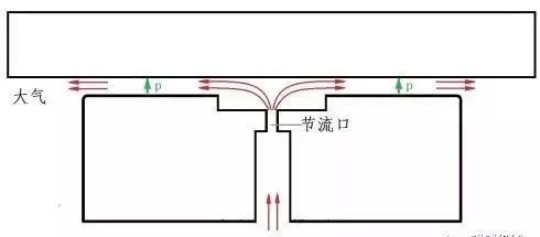

空气静压轴承的压力空气膜是由外部的压缩空气通过节流器导入滑动副表面之间形成,见图2。空气静压轴承需要洁净的外部气源。
【专业知识】什么是空气轴承,跟空气有关系吗?与普通轴承有啥区别的图2
   图1 空气动压轴承工作原理
【专业知识】什么是空气轴承,跟空气有关系吗?与普通轴承有啥区别的图3

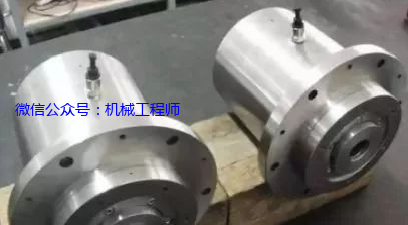

① 摩阻极低由于气体粘度比液体低得多,在室温下空气粘度仅为10号机械油的五千分之一,而轴承的摩阻与粘度成正比,所以气体轴承的摩阻比液体润滑轴承低。
② 适用速度范围大气体轴承的摩阻低,温升低,在转速高达5万转/分时,其温升不超过20~30℃,转速甚至有高达130万转/分的。气体静压轴承还能用于极低的速度,甚至零速。
③ 适用温度范围广气体能在极大的温度范围内保持气态,其粘度受温度影响很小(温度升高时粘度还稍有增加,如温度从20℃升至100℃,空气粘度增加23%),因此,气体轴承的适用温度范围可达-265℃到1650℃。
④ 承载能力低动压轴承的承载能力与粘度成正比,气体动压轴承的承载能力只有相同尺寸液体动压轴承的千分之几。由于气体的可压缩性,气体动压轴承的承载能力有极限值,一般单位投影面积上的载荷只能加到0.36兆帕。
⑤ 加工精度要求高为提高气体轴承的承载能力和气膜刚度,通常采用比液体润滑轴承小的轴承间隙(小于0.015毫米),需要相应地提高零件精度。
【专业知识】什么是空气轴承,跟空气有关系吗?与普通轴承有啥区别的图4
