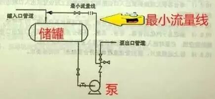

为了保证泵安全起动和正常运转,要求泵有最小排出流量,这就是离心泵的最小流量。泵的工作流量低于额定流量30%时,应设置泵在最低流量下正常运转的最小流量线(即在离心泵出口管道上加一条返回线),称为最小流量线。
说着啰嗦,看图明了:

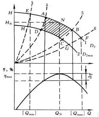

曲线3表示最小连续流量Qmin的相似抛物线;
曲线4表示最优区域的小流量Qmin的相似抛物线。
每种型号的离心泵都有最小流量,低于这个流量离心泵就会发生汽蚀(还有一个最大允许工作流量,这两个流量之间就是这个离心泵的允许工作区)。
当流量低于泵最小流量时,振速会增大,为了防止泵发生气蚀,打开最小回流线进行调节,使泵维持在稳定运行状态(作用跟压缩机的防踹振线有点像)
高压离心泵起泵时,为了防止泵憋压损坏,在起泵前打开最小回流线。
有些离心泵不能停泵,例如锅炉给水泵。锅炉通常由多台泵供水,根据需求量不一样(类如冬天上半夜多白天少,下半夜偷懒)需要采用其中几台泵供水,有了这个最小流量管线,需要关闭的泵可以在最小流量处循环(消耗功率最小)但是不需要停泵-灌泵-开泵反复操作。

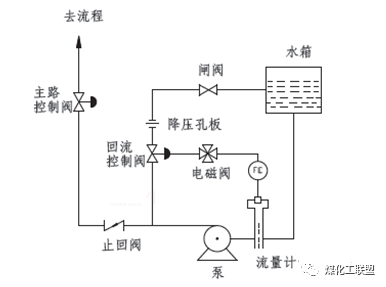

对泵的最小流量保护一般有三种方式。分别是:设计连续循环系统 、设计控制循环系统 或 设计泵保护阀系统。
设计连续循环系统
【泵的最小流量】的图5
优点:
       投资较小;
       当工艺上出现小流量工况时,限流孔板旁路先自动将其消除。
缺点:
      不论工艺上需要多少流量,旁路线始终都有流量通过。选泵时应把旁路流量附加到操作流量上,否则易造成泵出力不够的情况;
      操作费用较高;
      当泵的扬程很高,液体又处于饱和温度下时,限流板孔后可能发生气化。
设计控制循环系统
【泵的最小流量】的图6
优点:
      选泵可不考虑旁路流量附加值;
      选旁路只有在小流量工况时才自动打开,平时关闭以节省能量。
缺点:
      增加一套自控回路造价太高。

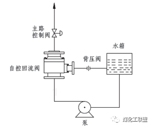

设计自循环控制阀保护系统
【泵的最小流量】的图7
优点:
      ①自循环控制阀自动识别流量变化,自动开启主路和旁路回路,完全自动控制;
      ②无需其他外接设备或元件控制;
      ③节省成本。
 最小流量阀,也称自动再循环阀,是一种安装在给水泵出口的泵保护阀,用于防止给水泵在低于负荷运行时,由于过热、严重噪声、不稳定和气蚀而引起的损坏。只要给水泵的流量低于一定数值,阀的旁路回流口就会自动地打开,以此来保证液给水泵所必需的最小流量。
一、工作原理
最小流量阀是连接在泵的出口位置,和止回阀一样,靠介质的推力打开阀瓣,在主通道压力不变的情况下,主通道的流量不同,阀瓣的开度不同,主阀瓣将确定在某一个位置上,主路的阀瓣通过一个杠杆,将主阀瓣的动作传递给旁路,来实现旁路的开关状态。
