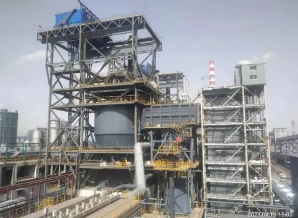

1.循环气体爆炸
干熄焦循环气体中含有少量的H2、CO、CH4等成分,这类混合气体在一定条件下会发生爆炸。H2的爆炸极限为4.1~74.2%,CO的爆炸极限为12.5~75.6%,CH4的爆炸极限为5.3~15%,均为易爆气体。循环气体中的易爆气体增多,浓度达到爆炸极限,遇到灼热的红焦炭或违章动火作业,易爆气体泄漏区域有明火,会发生爆炸事故。循环气体中的易燃气体增多的主要原因:
1).空气进入循环气体,空气中的氧气与焦炭反应生成一氧化碳,一氧化碳浓度增高。空气进入循环气体有以下几个主要原因:

2).水进入干熄焦系统内,水与红焦炭反应生成氢气,氢气浓度增高。水进入干熄焦系统有以下几个原因:

2.粉尘爆炸:
干熄焦生产过程中产生的焦粉粉尘具有可燃性,爆炸浓度为37-50g/m3,当某个通风不畅的区域内如排焦地下室、皮带通廊等或除尘装置、循环气体正压段膨胀节泄漏发生焦粉泄漏时焦粉浓度达到爆炸极限,空气漏入集尘室或烟道中,遇到明火、非防爆电气产生的火花等会发生粉尘爆炸。二次除尘器和布袋除尘器未安装防爆阀或失效,粉尘爆炸时未起到泄爆作用,也会导致爆炸的发生。
