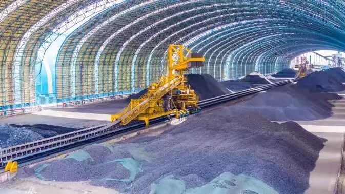

在上一章我们已经了解,原煤经过洗选后即可以作为洗精煤炼焦,但仍需要做一定的 工艺处理,才能达到炼焦要求,通常把原料煤在炼焦前进行的 工艺处理过程称为备煤工艺过程。这个过程是在备煤作业区(原称备煤车间)来进行完成的 。原料煤主要经过配合、粉碎、调湿、除杂等一系列过程使之达到炼焦要求之后,通过皮带被输送到煤塔供炼焦作业区使用。
达到要求的 配合煤被送到炼焦工段。炼焦工段将配合好的 煤通过摇动给料机从煤塔放出,装入推焦车装煤箱,并将煤捣固成煤饼,装入炭化室中进行炼焦。

配合煤指标范围根据焦指标而定,一般焦化厂主要生产二级焦炭,推算配合煤指标为:水份9~11%;灰份≤9.5%;硫份≤0.85%;挥发28~32%;G值≥68;Y值13~15。粉碎细度( 煤料被粉碎后,3mm以下粒度级的 煤的 重量占全部煤料重量的 百分数称之为配煤的 细度)在90%左右;
不同牌号的 煤各有特点,它们在配煤中起的 作用也不相同,如果配煤方案合理,就能充分发挥各种煤的 特点,提高焦炭质量。例如:气煤的 结焦性比焦煤、肥煤差,但其膨胀压力小,收缩大,挥发份高,在单独炼焦时,因收缩大,使焦炭裂纹增多,降低焦炭块度。但在配煤中,可以起到减小膨胀压力,增加收缩使推焦顺利及增加化学产品和煤气的 作用。又如瘦煤粘结性较差,单独炼焦时焦炭的 耐磨性差,但其收缩裂纹少,在配煤中配入瘦煤,可以提高焦炭的 块度。焦煤结焦性最好,但大部分焦煤灰份硫份较高,若在配煤中配入一些低灰低硫煤,就可以克服这一缺点。从上述几例中可以看出,配煤炼焦可以发挥各种煤之长处,克服各种煤之短处,从而炼出优质焦炭来。要做到这一点,首先要了解各单种煤的 结焦性质。
