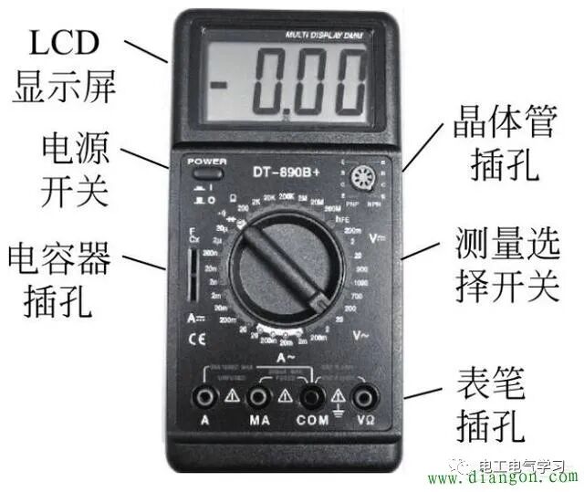

    下图是DT890B数字万用表的外形。
万用表上面的符号都代表什么意思?怎么正确使用万用表?的图1
    由LCD显示屏、电源开关、测量选择开关、测试表笔插孔、电容器插孔和晶体管插孔等组成。
万用表上面的符号都代表什么意思?怎么正确使用万用表?的图2
    数字万用表上部为LCD显示屏,可以直接显示三位半数字字符,小数点根据需要自动移位,负号“-”会根据测量结果自动显示。显示屏下方是控制面板,面板中央为测量选择开关,只需转动一个旋钮即可选择各量程档位,使用方便。测量选择开关指示盘按照测量类别分别用红色、绿色、白色三种颜色间隔印制,这样就不易搞混。

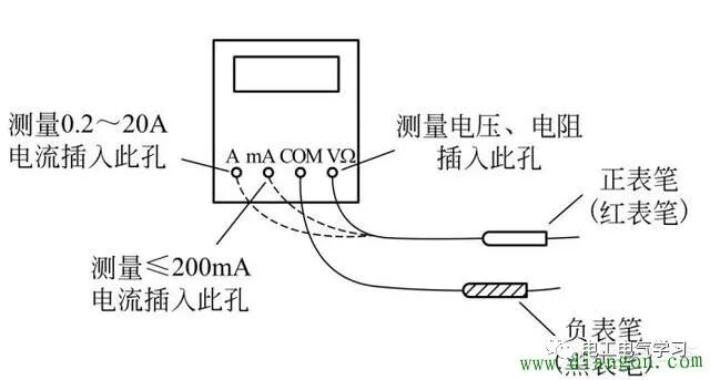

    面板下部有4个测试表笔插孔。一个黑色的是负表笔插孔(也叫公共端插孔)“COM”。三个红色的是正表笔插孔,分别是电压电阻测量插孔“VΩ”、毫安极电流测量插孔“mA”、安培级电流测量插孔“A”。如下图所示。使用时,通常将黑表笔插入“COM”插孔,红表笔根据测量需要插入相应的正表笔插孔。

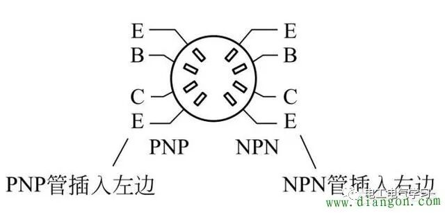

    面板的左上角设有整机电源开关(POWER),按下为“开”,再按一下,使其弹起为“关”。面板的右上角为晶体管插孔,插孔左边标注为“PNP”,检测PNP型晶体管时,插入此插孔,插孔右边标注为“NPN”,检测NPN型晶体管时,插入此插孔,如下图所示。

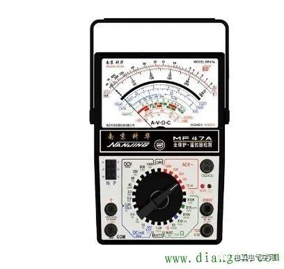

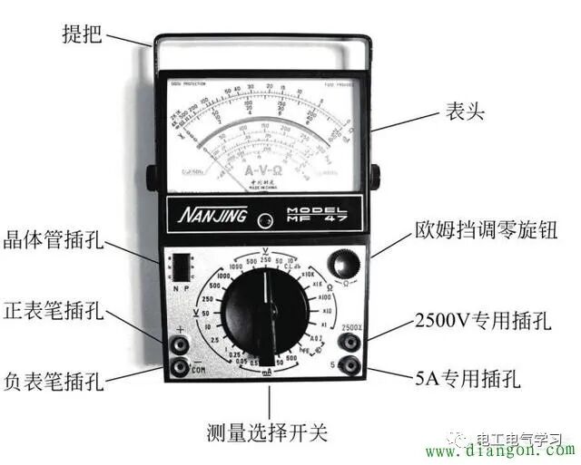

    下图是MF47型万用表。
万用表上面的符号都代表什么意思?怎么正确使用万用表?的图5
    MF47型万用表外形如下图所示,由提把、表头、测量选择开关、欧姆档调零旋钮、表笔插孔、晶体管插孔等部分构成。

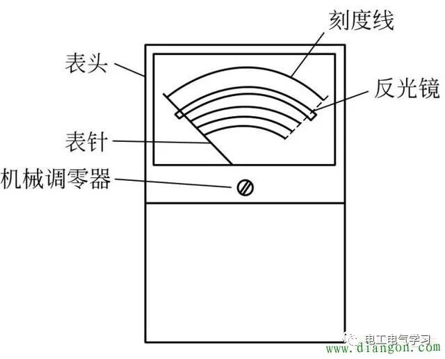

    万用表面板上部为微安表头,表头的下边中间有一个机械调零器,用以校准表针的机械零位。如下图所示。表针下面的刻度盘上共有6条刻度线,从上往下依次是电阻刻度线、电压电流刻度线、晶体管值刻度线、电容刻度线、电感刻度线、电平刻度线。标度盘上还装有反光镜,用以消除视差。

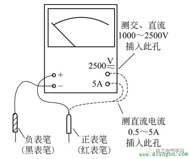

    MF47型万用表共有4个表笔插孔,面板左下角有正、负表笔插孔,一般习惯上将红表笔插入正插孔,黑表笔插入负插孔。面板右下角有2500V和5A专用插孔。当测量2500V交直流电压时,正表笔应插入2500V插孔。当测量5A直流电流时,正表笔应插入5A插孔。

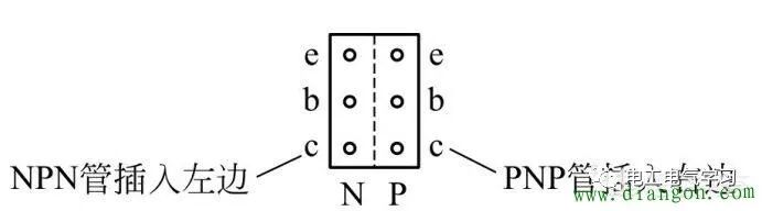

    面板下部左上角是晶体管插孔。插孔左边标注为“N”,检测NPN型晶体管时,插入此插孔,插孔右边标注为“P”,检测PNP型晶体管时,插入此插孔,如下图所示。
