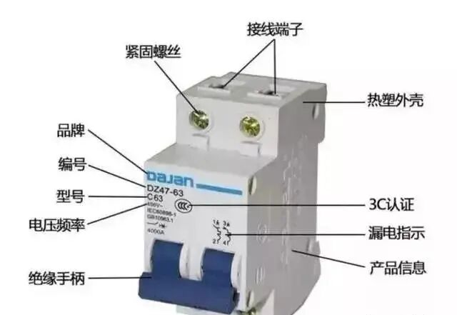

空开有各种字母型号,这些字母代表什么意思呢?
一个小小的空开,原来有大学问,不学不知道!的图1
总的来讲:D代表动力,C代表脱扣电流,即起跳电流。

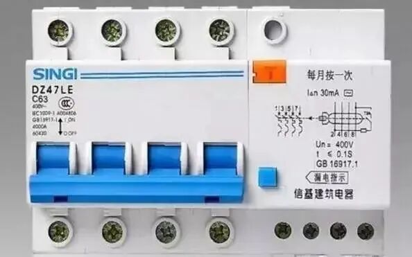

一、家用空开基本上是DZ,自带漏电保护,常见的有以下型号/规格:C16、 C25、C32、C40、C60、C80、C100、C120等规格。
二、工业上空开一般用DW和DZ代表型号。有20,32,50,63,80,100,125,160,250,400,600,800,1000...(单位A)。
一个小小的空开,原来有大学问,不学不知道!的图2
解释一下:例如C32表示起跳电流为32安,一般安装6500W热水器要用C32,安装7500W、8500W热水器要用C40的空开。
再讲一个具体的型号:如DZ47-60A C25
DZ47---系列微型断路器(还有很多系列,基本都是厂家命名的)
LE-----带漏电脱扣功能 60-----框架等级为60A
C------瞬时脱扣过流倍数按照明类,如5~7或7~10倍,D为动力型10~14倍

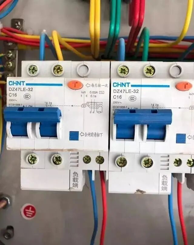

下面我们讲一下具体应用中应该选择什么型号的空开:
1、DZ5系列:适用于交流50HZ、380V、额定电流自0.15A至50A的电路中。
2、DZ10系列:适用于交流50HZ、380V或直流220V及以下的电路中。
3、DZ12系列:适用于交流50HZ单相230V电路中,主要装在宾馆、公寓、高层建筑、广场、航空港、火车站等照明配电箱中。
4、DZ15系列:适用于交流50HZ、额定电压380V、额定电流63A的电路中。
5、DZ20系列:适用于交流50HZ,额定绝缘电压660V,额定电压380V及以下,其额定电流至1250A。
