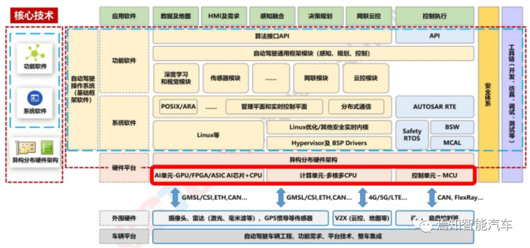

随着智能汽车快速发展,智能汽车产业开始实现重大变革,主要体现为智能驾驶、智能座舱、智能网联汽车功能的不断升级,基于域端的操作系统也将逐渐形成,智能驾驶领域对于汽车行驶安全具备很高的要求。在软件定义汽车已成为共识的趋下,不论是传感器数量、芯片算力还是单车价值均实现了快速提升。整个过程要求下一代智能驾驶汽车能够具备车载智能计算平台,从而确保智能汽车的运算过程及能力能够满足现实要求。通常情况下,车载智能计算平台自下而上可大致划分为如下几个方面:
①硬件平台:AI单元-GPU、FPGA、ASIC芯片、CPU等;
②系统软件:硬件抽象层、OS内核、中间件等;
③功能软件:算法接口API、自动驾驶通用框架模块、库组件、中间件;
④应用算法软件:自动驾驶数据及地图、感知/规划/决策算法。

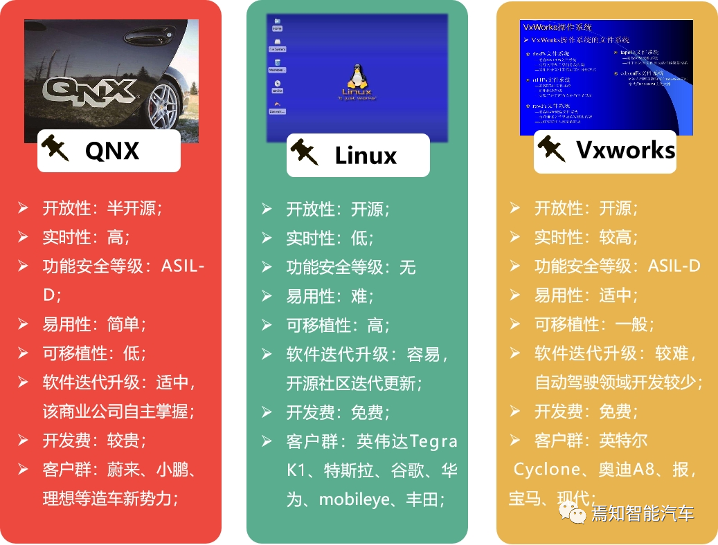

这里我们就需要以自动驾驶系统对芯片及底层驱动的需求,将这几类操作系统的优劣进行对比了,以便为后续的方案选型做准备。这里我们统计了这三种主流操作系统的不同特性得出如下的比较结论:
智能车载平台的操作系统与中间件应用原理的图5
几种操作系统在自动驾驶不同的芯片级厂家中应用范围是不同的,而由于几种不同的基础特征,可能导致主机厂或tier1在芯片选型中也会更加关注其操作系统的是否能够满足其性能需求。因为相当一部分主机厂或tier1有能力自研除操作内核以外的其他基础软硬件,比如中间件、自动驾驶通用框架、算法API等。
当前,由于主机厂或tier1自身研发能力受限,往往在评估可靠地车载计算平台时,会结合自身需求及能力选择适合的操作系统内核,选择的标准主要包括开放性、可扩展性、易用性、安全性、可靠性及成本等因素。然而,随着主机厂或tier1在软件技术能力上的不断提升,像Linux这种开源的软件将更加受欢迎,因为他不限制其开发的自主性,且面向未来的架构设计可以实现更高的可兼容性。诸如特斯拉、谷歌这类主机厂具备较高自主研发能力,通常能够很好地驾驭像Linux这类开源的操作系统。而像百度Robotaxi为了追求安全性与实现性能的综合性价比,就将感知算法计算能力放在Linux上,非感知算法计算能力放在QNX上。

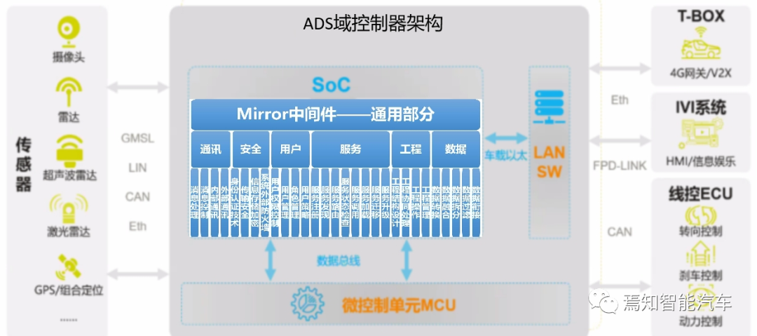

对于中间件的开发而言,需要在底层系统层面,打通OSI(开放式系统互联)接口,对不同系统的接口进行封装。具体将以自下而上的自动驾驶系统算法处理模式来说明整个中间件的开发过程。
1、感知数据前端处理
自动驾驶的感知数据前端处理包括对世界模型的相关数据结构进行定义和描述,中间件将传感器数据解析成世界模型中的数据表示,分离传感器数据接入方式和数据解析。
2、数据采集
这里需要在基础平台库中,开发和配置自动驾驶系统应用的基础组件,包括日志、配置、通讯、资源隔离、线程池、内存池、无损队列,以上功能的开发可以实现传感器数据抽取、同步等操作。
3、系统功能模块
中间件需要提供了关于数据整合的执行管理、状态管理、时间同步、通讯、诊断、监控以及一些其他的模块。从而确保平台系统、应用功能、系统资源按照正确的配置运行,并且状态得到高效管理,模块间可以实现及时有效的通讯,出现问题时可以实现随时诊断。
