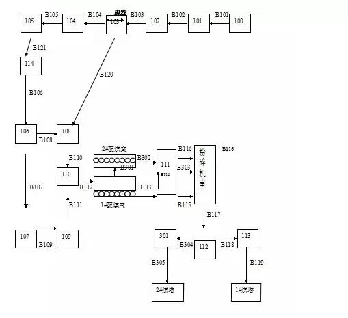

一、备煤工艺
1.工艺流程图
2.煤的性质和分类

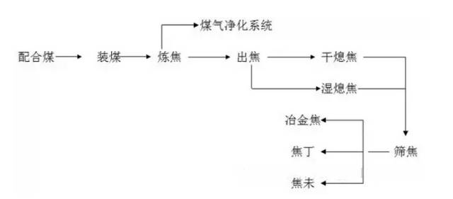

二、炼焦工艺
1、炼焦工艺流程图

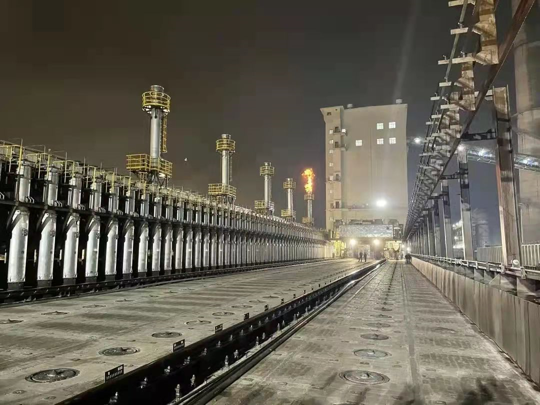

炼焦炉由炭化室、燃烧室、蓄热室、斜道区和炉顶区组成。炭化室是煤隔绝空气干馏的地方;燃烧室是煤气燃烧的地方,每一个燃烧室有32个火道组成;斜道区位于蓄热室与燃烧室之间,是连接两者的通道。蓄热室位于炉体的下部,其上经斜道同燃烧室相连,其下经废气盘分别同烟道、贫煤气管道和大气相同。蓄热室用来回收焦炉燃烧废气的热量并预热贫煤气和空气。炉顶区是指炭化室盖顶砖以上的部位,设有装煤孔、上升管孔、看火孔、烘炉孔及拉条沟等。

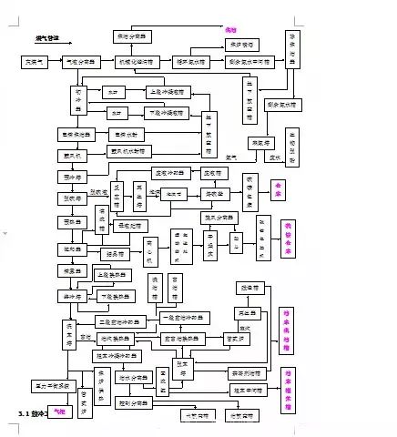

三、化产工艺
鼓冷岗位重点工艺技术指标
参 数 |
数 值 |
初冷器前煤气总管温度 |
82℃ |
初冷器后煤气温度 |
21℃ |
循环水上水温度 |
32℃ |
低温水上水温度 |
16℃ |
初冷器阻力 |
1.5KPa |
氮气加热器后氮气温度 |
90℃ |
电捕焦油器绝缘箱温度 |
50~60℃ |
电捕焦油器阻力 |
0.5 KPa |
鼓风机出口煤气压力 |
22 KPa |
鼓风机前吸力 |
-500Pa |
鼓冷岗位产品(粗焦油)质量指标
粗焦油 |
符合YB/T5075-93(2号指标) |
密度(20) |
1.13~1.22g/ml |
含水 |
≤4.0% |
灰分 |
≤0.13% |
粘度(E80) |
≤4.2% |
甲苯不溶物(无水基) |
≤9% |
脱硫工段
脱硫岗位技术指标
预冷塔后煤气温度 |
30℃ |
预冷塔阻力 |
500Pa |
出脱硫塔煤气温度 |
33℃ |
脱硫塔脱硫液温度 |
35℃ |
出脱硫塔煤气压力 |
20KPa |
进再生塔压缩空气压力 |
0.55MPa |
塔后煤气含硫 |
<300mg/m3 |
硫磺含硫 |
80% |
硫铵工段
硫铵岗位技术指标
入饱和器煤气温度 |
70℃ |
出饱和器煤气温度 |
55℃ |
饱和器阻力 |
≤2000Pa |
干燥后硫铵含水 |
0.5% |
母液酸度 |
3.5~4.0% |
硫铵产品质量指标
氮含量(以干基计) |
≥21% |
含水 |
≤0.5 |
游离酸含量 |
≤0.08% |
粗苯工段
粗苯岗位技术指标
出终冷塔煤气温度 |
25℃ |
终冷塔阻力 |
<1000Pa |
洗苯塔阻力 |
<1500Pa |
洗苯塔后煤气含苯量 |
4g/m3 |
管式炉富油出口温度 |
180~185℃ |
脱苯塔顶部温度 |
90~93℃ |
脱苯塔底贫油温度 |
170~175℃ |
粗苯岗位产品质量指标
粗苯 |
符合YB/T5022-93(溶剂用) |
密度(20℃) |
≤0.900g/ml |
馏程:180℃前馏出量(重) |
≥91% |
水分 |
室温(18~25℃)下目测无可见的不溶解水 |
