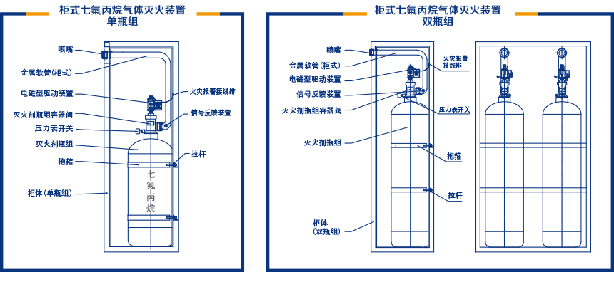

一、无管网气体消防系统简介
柜式七氟丙烷气体灭火装置又称无管网七氟丙烷装置,是一种预置的以全淹没方式灭火、独立成套、可移动的灭火设备,具有安装轻巧方便、外形美观、灭火剂无管网损失、灭火效能高、速度快等特点。柜式七氟丙烷气体灭火装置又可以与消防控制中心相连接,由火灾报警灭火控制器驱动实施自动灭火,该装置不需要设置专用的设备间,整套灭火装备均在保护区内。火灾发生时,本装置可直接向保护区内自动喷洒药剂,方便快捷,一个保护区设立一套系统,几台装置连用可以保护较大区域。

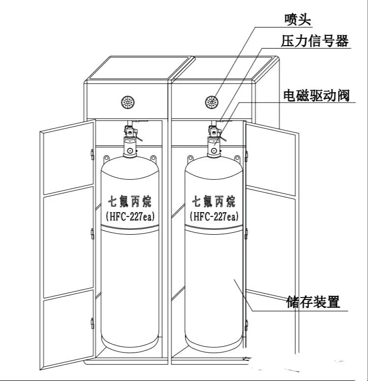

二、工作原理
它以化学方式灭火,是新型高效的灭火剂,它的灭火浓度低,钢瓶使用量少,所占空间少。七氟丙烷灭火剂不导电、不含水,不会地电设备、磁带、资料等造成伤害。七氟丙烷是一种无色、无味的气体,对臭氧层的耗损潜能值(0DP)为0,符合《蒙特利尔公约》要求,是理想的哈龙灭火剂替代物。最小设计浓度为7.35%(V/V);无毒性反应的最高浓度(NOAEL)为9%(V/V)可用于有人区域。七氟丙烷(HFC- 227ea)灭火系统是一种高效能的灭火设备,其灭火剂HFC-ea是一种无色、无味、低毒性、绝缘性好、无二次污染的气体,对大气臭氧层的耗损潜能值(ODP)为零,是目前替代卤代烷1211、1301的替代品之一。

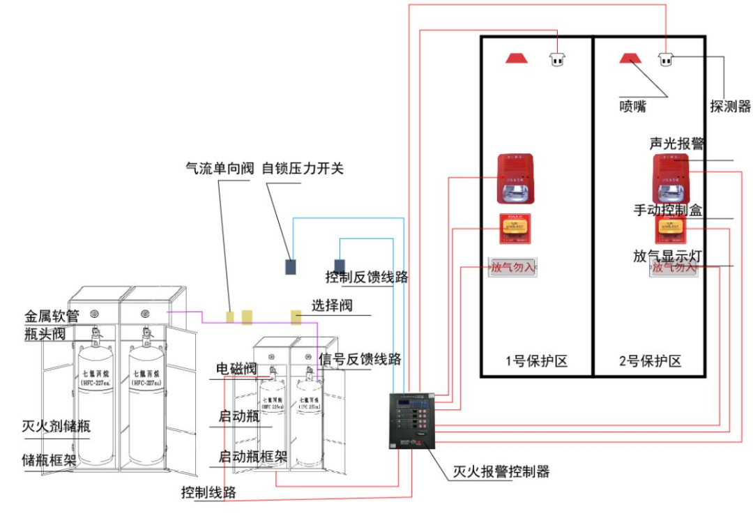

三、控制方式
1、自动控制将火灾自动报警系统控制上的控制方式选择键拨到”自动"位置时,灭火系统处于自动控制状态,当保护区发生火情,火灾控制器发生火灾信号,报警控制器发出声光报警器信号,同时发生联动指令,关闭联锁设备,经过30s的延时,向装置控制系统发出灭火指令,启动气体发生器,打开相应的选择阀和钢瓶容器阀,实施灭火。
2、手动控制将火灾自动报警控制器上控制方式选择键拨到”手动”控制状态,当保护区发生火情时,按下手动控制盒或控制系统上的启动按钮,即可按规定程序启动灭火系统,释放灭火剂,实施灭火。(盒内还设有紧急停止按钮,用它可停止执行”自动控制”灭火指令即可按规定的程序释放灭火剂,实施灭火)。灭火系统喷射气体前,所有人员在延时期内撤离现场,灭火完毕后必须首先将现场气体及其它气体排出,工作人员方可进入现场。灭火系统必须有专业人员负责,经常进行检查和维护、保养,保持良好的工作状况。
