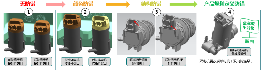

风窗玻璃洗涤器防错改善
如图,风窗玻璃洗涤器,前、后洗涤电机在外观和颜色上很难区分,在同一工位上进行装配,很容易装错,后来方案用颜色用以区分、结构防错,结构防错也会影响装配效率,直到某车型新上市,将前后洗涤电机接插件端口由两个集成为一个,合并后只装一个电机即可,利用断根原理,全车型平台化,安装不良率由10%降为0%,同时装配效率提高了30S。

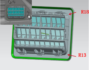

通风口防错改善示意图
该零件为某车型的通风口,由于上下及其相似,在实际装配过程中,经常发生装反,设计工程师在箭头处上下两处圆角设计尺寸不同,反向无法装入钣金孔内,避免了出现反装、错位的情况,安装不良率由10%降低到0,后续的车型均采用此防错,防错效果非常理想。
以上案例,结构工程师在设计自己的零件时基本都能考虑到防错的设计特征越明显越好,非对称的筋、孔、槽、凸台等是常用的防错设计特征。防错的设计特征越明显越好,越夸大越好。

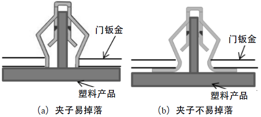

在一塑料产品上安装金属夹子后,需把它固定到门钣金上。并且由于维修的需要,经常拆装这个塑料产品。随着塑料产品多次插拔,金属夹子与塑料会发生脱离,如果金属夹子设计不当,则很容易使金属夹子掉落在门钣金内而难以取出。下图显示了易掉落的金属夹子和不易掉落的结构区别。
