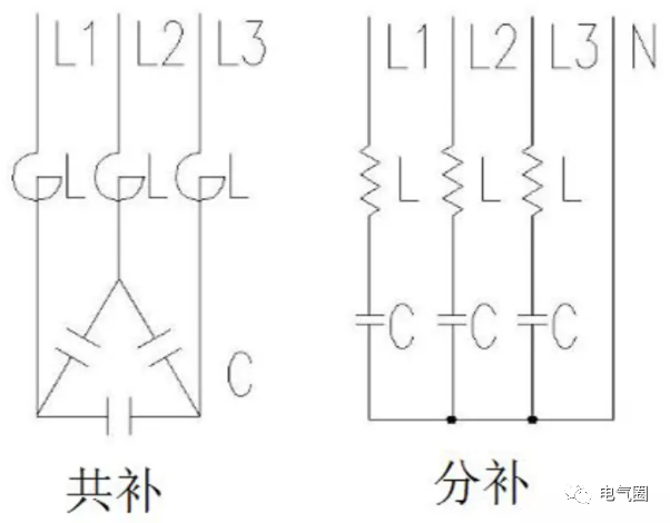

共补、分补与混补,简单说,是指补偿装置中,投切的是三相电容器还是单相电容器。
什么是“共补”?
传统的接触器,是三相一起动作的,就是说,吸合时,三相都吸合,断开时,三相都断开。这种情况补偿用到的电容器是三相电容器, 对整个三相电路同时补偿 我们称之为共补。也有称“三相共补”
共补的优点和不足:
控制简单,价格低廉,可靠性好,检修维护方便。 对补偿控制器要求低。 不足之处,在三相不平衡的场合,无法补偿,或者越补越不平衡。
什么是无功补偿的共补、分补、混补?的图1
什么是“分补”呢?
由于电网中大多大功率、高负载的设备,他们运行时极易引起三相不平衡。这些设备工作时只需要用到两相的电压,另外一相根本没有用到,这样就造成三相不平衡了。这时如果要补偿,只能补两相,否则又会出现无功功率不平衡的问题。
因此,一些新的投切开关如复合开关、可控硅模块开始出现,可以针对A、B、C三相各自独立地工作,哪相需要投切,就投切哪相。这种对单相做补偿的,就叫“分补”。
一般来说,如果 用电不平衡度最大的不超过15% 基本没有用分补的必要。原因是供电局是对平均功率因数做考核,15%以内的不平衡度,共补平均以后很容易达标。
分补的优点和不足:
能对付不平衡的场合,补偿精度高。 不足之处,价格贵,控制复杂,线路复杂。检修维护难度大。对补偿控制器要求高。
什么是“混补”呢?
当补偿中,既有共补支路,又有分补支路的时候,我们就把这种补偿方式称为“混补”。既“分补”和“共补”混合工作的意思。
实际上在三相不平衡的情况下,各相的缺额不一致时,这种情况下采用分补的方案。但如果全部采用分补支路,成本会很高,所以希望用共补支路来补偿基础部分的缺额,而用分补支路来补偿不平衡部分的缺额。
使用混合补偿方案时,要求进线柜采样必须采用三相互感器,例如系统中,A相需要无功20kvar,B相需要无功25kvar,C相需要无功30kvar。系统回首先投入一组20kvar的共补回路,然后再给B相投入一组5kvar的分补回路,给C相投入一组10kvar的分补回路,以最经济的投入满足系统对于无功的需求。
  共补和分补同时布置的补偿系统。通常分补占20%~40%。
