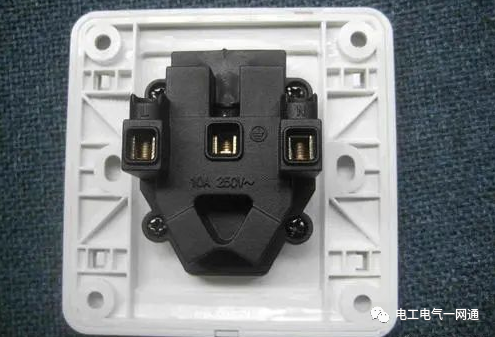

插座额定电流
我们通常用的单相插座额定电流有两种,分别为10A和16A。10A插座用于单相小功率设备,比如充电器、电脑、电风扇等;16A插座用于大功率单相设备,比如空调、热水器等。10A的插座和10A的插头是相匹配的,16A的插座和16A的插头是相匹配,它们不能互换。10A的插头是没办法插入16A的插座,同样16A的插头也是没办法插入10A的插座,我们在使用和安装时必须要注意这点。
通过公式我们可以计算出,10A的插座最大可以负载10*220=2200W的单相设备;而16A的插座可以负载16*220=3520W的单相设备

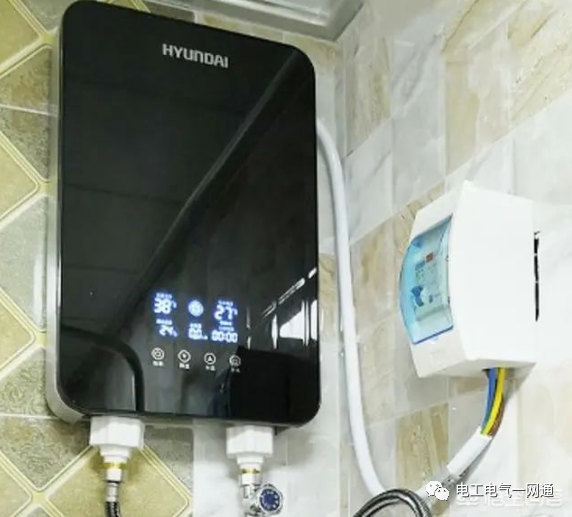

即热式电热水器
即热式电热水器的功率非常大,小的功率的都有2000W左右,大功率的甚至达到6000W,远远超过16A插座能承受的功率。当单相设备实际电流超过16A时,就必须要采用其他方式供电,一般都是直接用漏电开关来控制。
为什么总是容易烧坏即热式电热水器的插座?的图2
由于卫生间潮湿,即热式热水器必须要采用漏电开关、配电箱也必须要有防水功能。另外,漏电开关额定电流要选32A,电线需要选4平方以上的铜线。

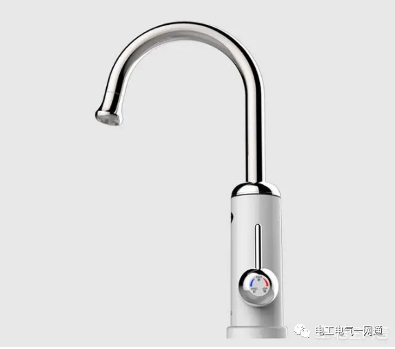

过年在家里发现很多人都装了厨宝、即热式水龙头,如图:
为什么总是容易烧坏即热式电热水器的插座?的图3
经过了解,它的原理实际上就是一个热的快放在水龙头里,功率一般有3000W。体验了一段时间以后发现这个东西真的很方便,打开水龙头就来热水,根本不需要等待。但是根据亲人朋友反馈好像容易坏,也有些人觉得特别不安全。有时候用热水器烧水,想试一下水温怎么样,那种被电的感觉记忆特别深刻!有没有使用过的朋友,谈谈你的看法?
