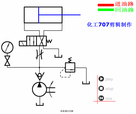

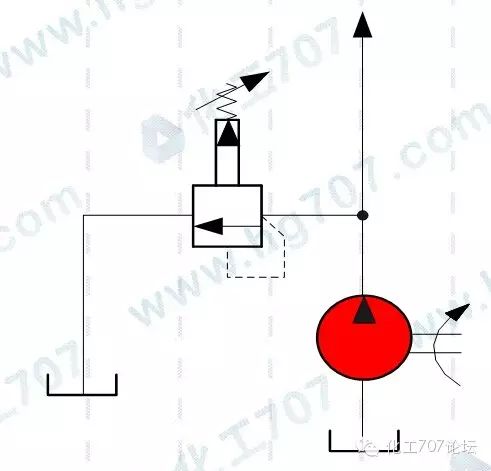

A单级调压回路
液压27个基本回路动画演示(也适用于气压)的图4
节流阀可以调节进入液压缸的流量,定量泵输出的流量大于液压缸的流量时多余的油液便从溢流阀流回油箱。调节溢流阀便可调节泵的供油压力,溢流阀的调定压力必须大于液压缸最大工作压力和油路上各种压力损失总和。

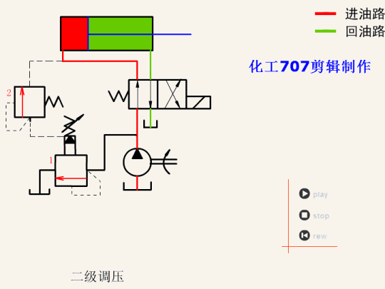

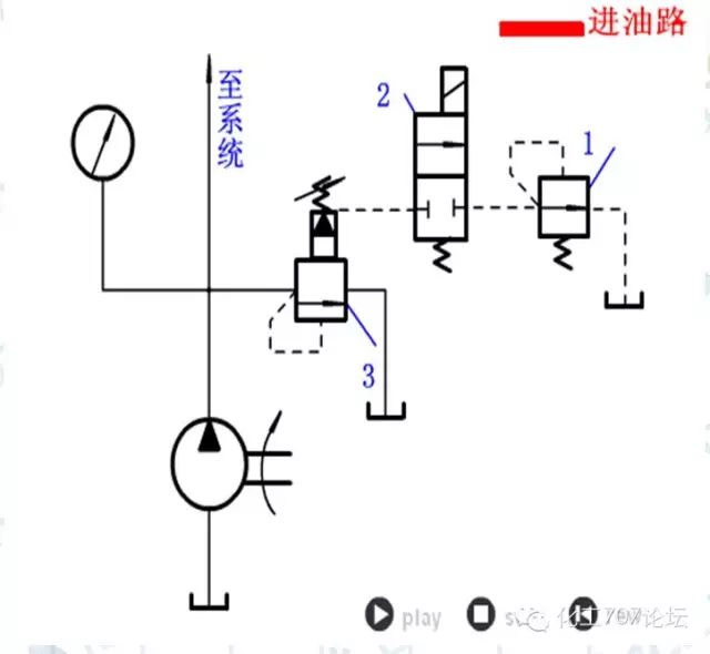

B二级调压回路
液压27个基本回路动画演示(也适用于气压)的图6
液压27个基本回路动画演示(也适用于气压)的图7
液压27个基本回路动画演示(也适用于气压)的图8
二级调压回路:系统压力值有两种。
如图二所示状态下,当两位两通电磁换向阀断电时,液压泵的工作压力由先导溢流阀1调定为最高压力;当两位两通电磁换向阀通电后,液压泵工作压力由远程调压阀2(溢流阀)调定为较低压力(其中,远程调压阀2的调整压力必须小于溢流阀1的调整压力。)

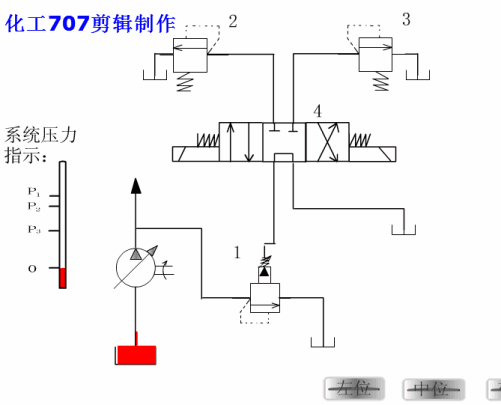

C多级调压回路
液压27个基本回路动画演示(也适用于气压)的图10
如图所示,在图示状态,当电磁换向阀断电中位工作时,液压泵的工作压力由先导溢流阀1调定为最高压力;当电磁换向阀4右边电磁铁通电右位时,液压泵工作压力由远程调压阀2(溢流阀)调定为较低压力。当电磁换向阀4左边电磁铁通电左位时,液压泵工作压力由远程调压阀3(溢流阀)调定为较低压力(其中,远程调压阀2和3的调整压力必须小于溢流阀1的调整压力。)
液压27个基本回路动画演示(也适用于气压)的图11

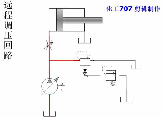

D远程调压回路
液压27个基本回路动画演示(也适用于气压)的图12
从较远距离的地方可以控制泵的工作压力。下方的溢流阀安装在远处,称为遥控溢流阀。上方的溢流阀为主溢流阀。当遥控溢流阀的设定压力低于主溢流阀设定压力时,回路压力由遥控溢流阀的设定压力来决定。
遥控溢流阀的设定压力必须小于主溢流阀设定压力,否则会堵塞主溢流阀引压口。
液压27个基本回路动画演示(也适用于气压)的图13

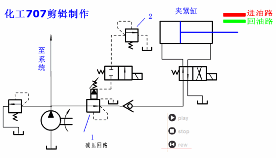

2减压回路
功能:使液压系统中的某一部分油路具有较低的稳定压力。
应用场合:控制油路、夹紧回路、润滑油路
主要元件:定值减压阀
方法:在需要减压的油路前串联一个减压阀
常用回路:单向减压回路、二级减压回路

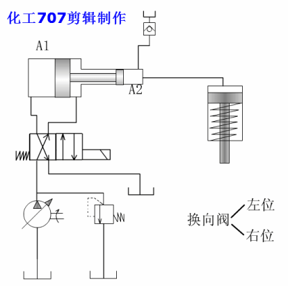

A
单作用增压器的增压回路
液压27个基本回路动画演示(也适用于气压)的图16
单作用增压回路,一般只适用于液压缸单方向需要很大的力和行程较短的场合。图中增压器1的活塞左行时,其高压腔经单向阀从高位油箱内补油,缸2的活塞在内部弹簧作用下回程。当增压器的活塞右行时,其高压腔输出高压油,从而使缸2输出较大的力。
依靠增压器可以获得比系统压力更高的压力。由于增压器左右腔的活塞面积A1>A2,根据活塞左右受力平衡原理,所以活塞伸出时右腔的压力高于左腔。增压器提供的高压供回路中的单作用油缸工作。

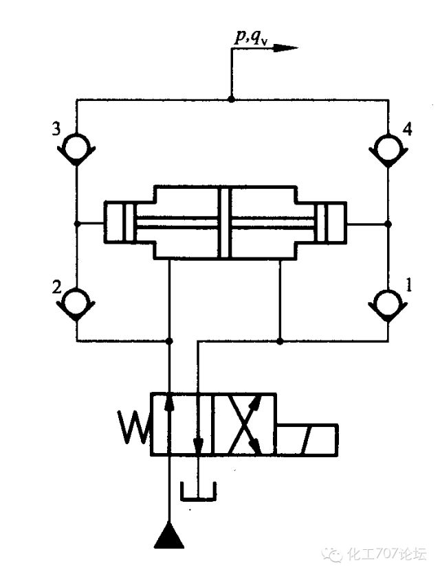

B双作用增压器的增压回路
液压27个基本回路动画演示(也适用于气压)的图18
在图示情况下,增压器2的活塞右行,其高压腔B经单向阀6输出高压油,反之,当电磁阀通电时,增压器的高压腔A经单向阀5输出高压油。只要电磁阀1不断地切换,双作用增压器2就能不断地输出高压油。

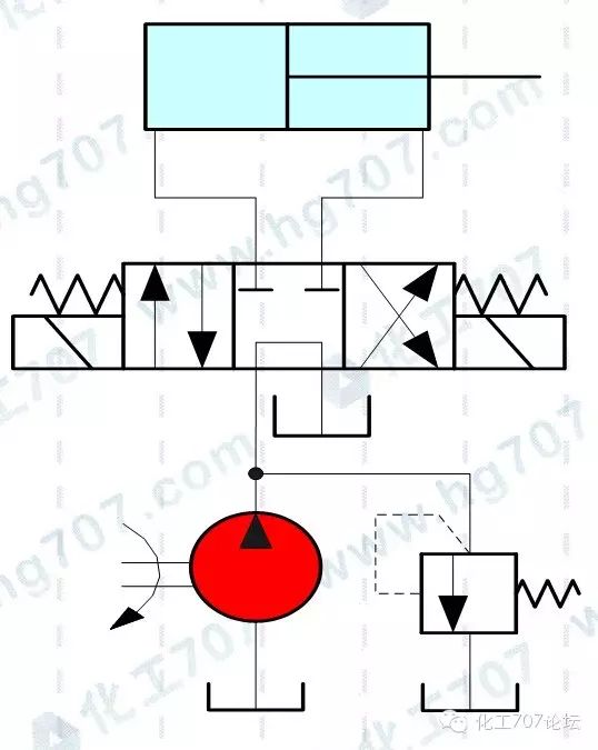

1、利用三位换向阀中位机能的卸荷回路
2、利用两位两通阀的卸荷回路
液压27个基本回路动画演示(也适用于气压)的图20
泵可借助M型、H型或K型换向阀中位机能来实现降压卸荷。

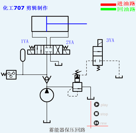

蓄能器保压
液压27个基本回路动画演示(也适用于气压)的图21
蓄能器保压是当压力达到一定时,油泵停止工作,由蓄能器来补充泄漏,保压时间的长短是看蓄能器容积大小与泄漏程度。
压力补偿泵保压
采用 压力补偿泵保压,压力稳定,效率高,其原理是利用压力补偿泵具有流量随压力增高时流量变小的特性来保压。
液压27个基本回路动画演示(也适用于气压)的图22
当换向阀在左位工作时,液压缸前进压紧工件,进油路压力升高。当油压达到压力继电器的调整值时,压力继电器发讯号使二位二通阀通电,泵即卸荷,单向阀自动关闭,液压缸则由蓄能器保压。
液压缸压力不足时,压力继电器复位使泵重新工作。
保压时间取决于蓄能器的容量,调节压力继电器的通断调节区间即可调节液压缸压力的最大值和最小值。

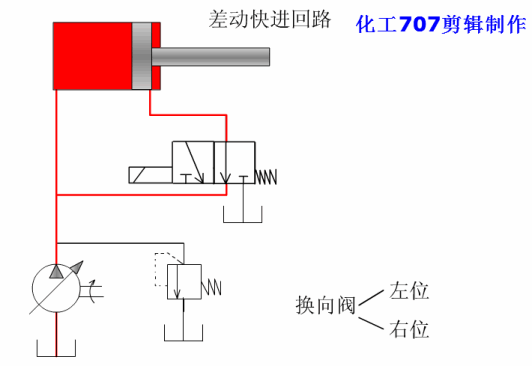

5差动快速回路
差动回路是从无杆腔进油,使有杆腔的油回到无杆腔。在同一压强(我们俗称的压力)下,利用无杆腔和有杆腔的面积差,产生压力F差,从而驱动液压缸伸出。因为有杆腔的油回到了无杆腔,所以液压缸能以较快速度动作,实现小流量高速度。
液压27个基本回路动画演示(也适用于气压)的图24
利用2位3通电磁换向阀可以实现液压缸的差动连接。
电磁阀断电时,油缸差动连接,可以实现快速伸出。
电磁阀通电时,油缸为普通连接,油缸以普通速度伸出。

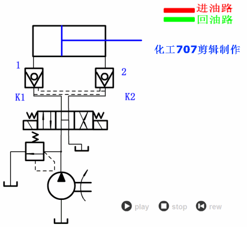

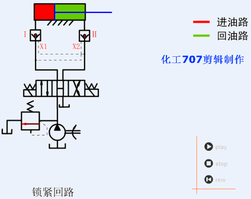

7锁紧回路
锁紧回路的功用是使液压缸在位置上停留,且停留后不会因外力作用而移动位置的回路。如图所示的即为使用液控单向阀的锁紧回路。当换向阀处于左位时,压力油经单向阀1进入液压液压缸左腔,同时压力油亦进入单向阀2的控制油口K,打开阀2,使液压缸右腔的回油可以阀2及换向阀流回油箱,活塞向右运动。反之,活塞向左运动到了需要停留的位置,只要使换阀处于是中位,阀的中位为H 型机能(Y型也行)。所以阀1和阀2均关闭,使活塞双向锁紧。在这个回路中,由于液控单向阀的阀座一般为锥阀式结构,所以密封性好,泄漏极少,锁紧的精度主要取决于液压缸的泄漏。这种回路被广泛应用于工程机械,起重机械,等有锁紧要求的场合

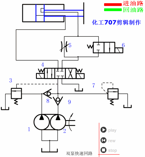

8双泵回路
双泵双回路分功率调节原理。在回路中装置了两台恒功率变量泵。两回路都有各自的调节器,两回路工作压力,在调节器上无联系。对每台泵而言均能充分利用原动机功率的一半。然而,当一回路所利用功率降低时,原动机的剩余功率不能为另一回路利用。双泵双回路总功率调节原理图,在回路中设置了两台恒功率。控制泵的调定功率实现变功率控制。如若将二次压力p。馈送到发动机油门调节器,该回路将能根据外负载实现两泵总功率与原动机有效功率相匹配适应性控制,更充分有效地利用原动机的功率。这时采用恒功率控制原理,保证液压系统总是消耗定量功率,对整个系统而言,就并非最经济了。如发动机油门增加(而负载不变)时,发动机转速增加,发动机的输出功率N增加,若能相应使输出的液压功率增加则原动机的功率将得到充分利用。又如,当发动机负载增加致使其转速下降时,若液压部分仍保持恒功率输出,整个系统的原动机功率不能保持自适应调节。

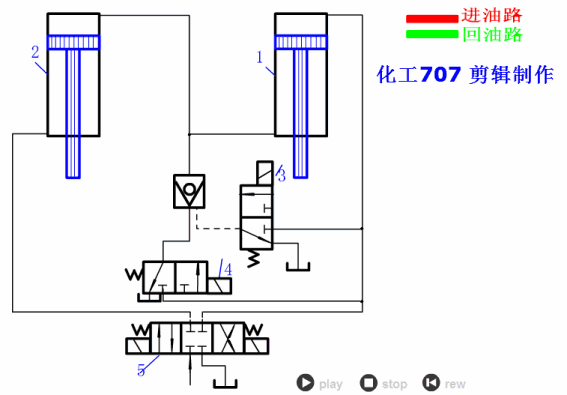

9串联同步回路
使两个或两个以上的液压缸,在运动中保持相同位移或相同速度的回路称为同步回路。在一泵多缸的系统中,尽管液压缸的有效工作面积相等,但是由于运动中所受负载不均衡,摩擦阻力也不相等,泄漏量的不同以及制造上的误差等,不能使液压缸同步动作。同步回路的作用就是为了克服这些影响,补偿它们在流量上所造成的变化

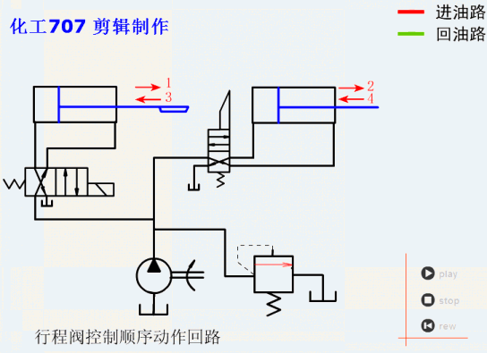

13行程阀控制的顺序动作回路
液压27个基本回路动画演示(也适用于气压)的图40

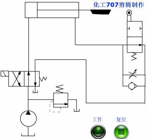

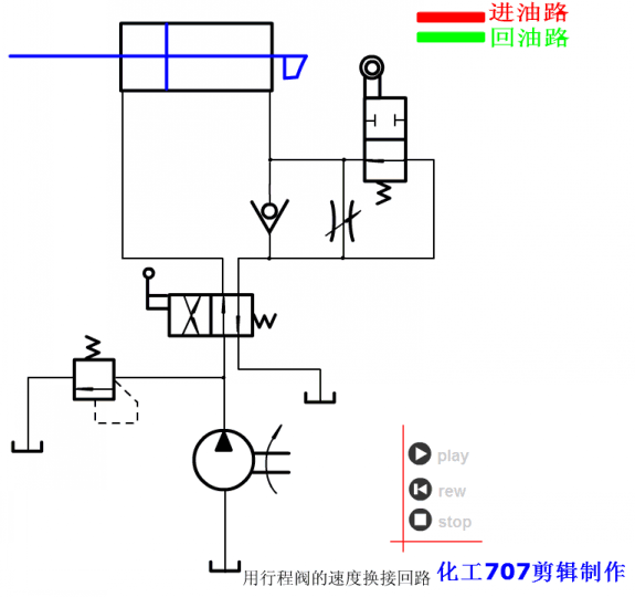

14行程阀控制的快慢速换接回路
液压27个基本回路动画演示(也适用于气压)的图41
液压27个基本回路动画演示(也适用于气压)的图42

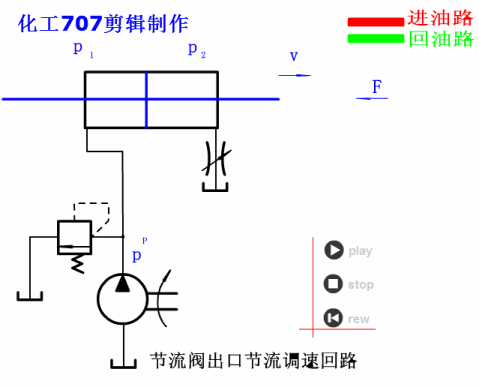

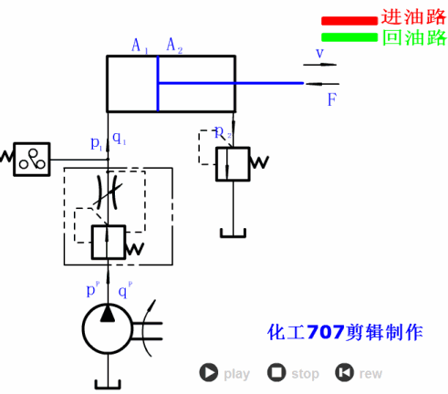

16回油节流回路
液压27个基本回路动画演示(也适用于气压)的图45

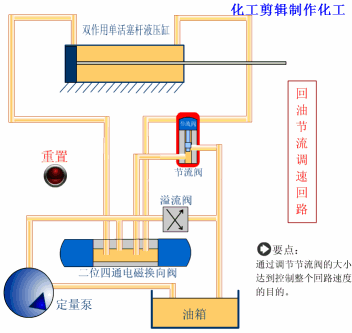

17回油调速回路
液压27个基本回路动画演示(也适用于气压)的图46
液压27个基本回路动画演示(也适用于气压)的图47

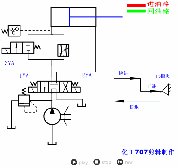

21快进工进回路
液压27个基本回路动画演示(也适用于气压)的图55
液压27个基本回路动画演示(也适用于气压)的图56
液压27个基本回路动画演示(也适用于气压)的图57
液压27个基本回路动画演示(也适用于气压)的图58
液压27个基本回路动画演示(也适用于气压)的图59

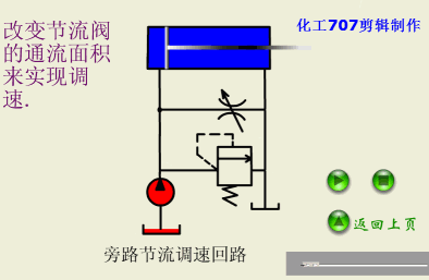

22旁油路节流调速回路
液压27个基本回路动画演示(也适用于气压)的图60
液压27个基本回路动画演示(也适用于气压)的图61

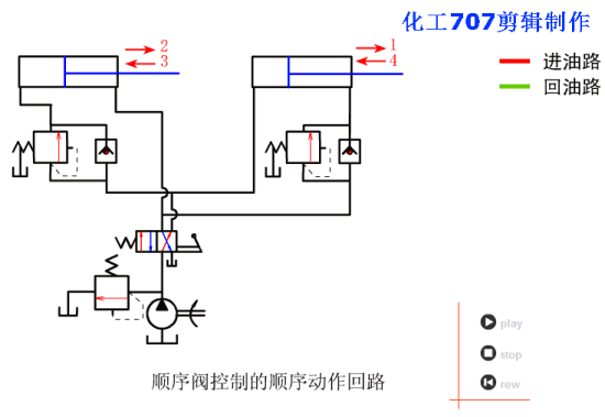

24顺序阀控制的顺序动作回路
液压27个基本回路动画演示(也适用于气压)的图64
液压27个基本回路动画演示(也适用于气压)的图65

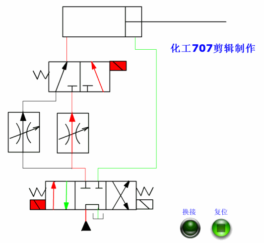

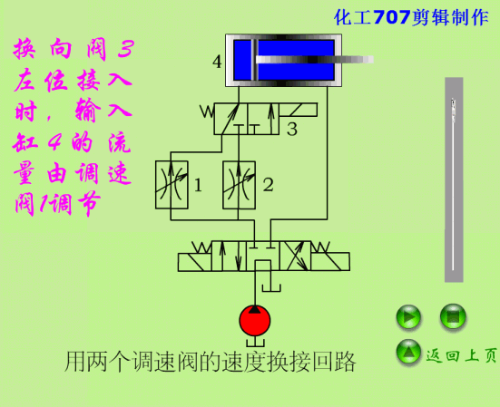

25调速阀并联的速度换接回路
液压27个基本回路动画演示(也适用于气压)的图66
液压27个基本回路动画演示(也适用于气压)的图67
液压27个基本回路动画演示(也适用于气压)的图68

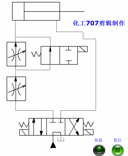

26调速阀串联的速度换接回路
液压27个基本回路动画演示(也适用于气压)的图69
液压27个基本回路动画演示(也适用于气压)的图70
