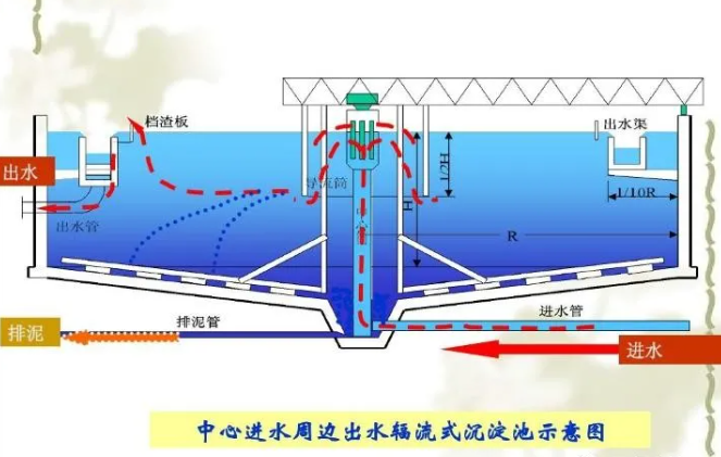

2蜂窝斜板(管)沉淀池
蜂窝斜板(管)沉淀是把与水平面成一定角度(一般为60。)的众多蜂窝斜板(管)组件置于沉淀池中。水流可从下向上或从上向下流动,颗粒则沉于底部,而后自动滑下。从改善沉淀池水力条件来分析,由于沉淀池水力半径大大减小,从而使雷诺数R大为降低,弗劳德数大为提高,满足了水流稳定性和层流的要求。为了进一步提高沉淀效率,许多改良型的蜂窝斜板(管)沉淀池应运而生。
详解污水处理中各种沉淀工艺的图1
