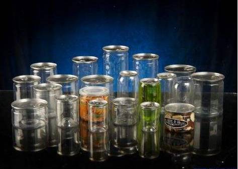

PET塑料注塑成型工艺是塑料加工中非常重要的技术工艺之一,对于PET塑料瓶而言,大多数情况下塑料包装厂都会采用吹塑成型的方式制作加工,但注塑成型工艺尤其特有的加工优势,对于PET注塑成型来说,技术人员需要考虑很多方面因素。
一文了解聚对苯二甲酸乙二醇酯PET注塑成型工艺的图1
