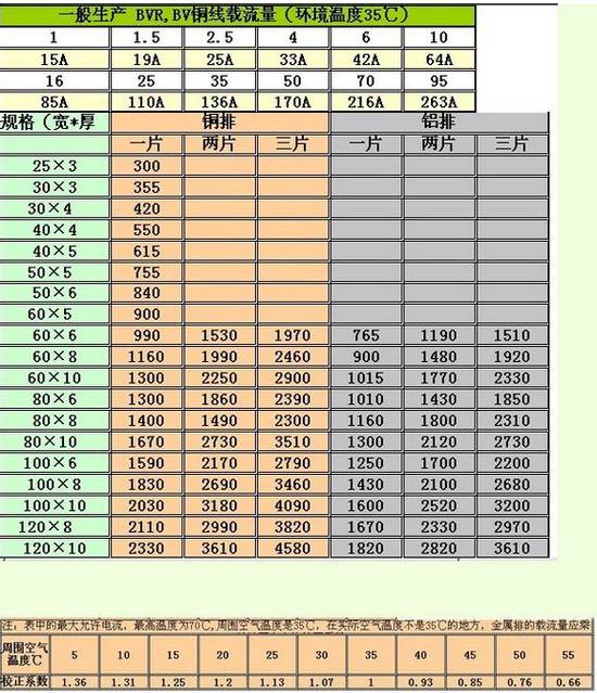

铜铝排载流量快速查询:
【铜排载流量计算方法】收藏好以备不时之需!的图2▲点击查看大图
估算法:
单条铜母排载流量= 宽度(mm) X 厚度系数
双母排载流量= 宽度(mm) X 厚度系数 X 1.5(经验系数)
铜排和铝排也可以按平方数来,通常铜应该按5-8A/平方,
铝应该按3-5A/平方
常用铜排的载流量计算方法:
40℃时铜排载流量=排宽*厚度系数
排宽(mm);厚度系数为:
母排12厚时为20;10厚时为18;
依次为:[12-20,10-18,8-16,6-14,5-13,4-12].
双层铜排[40℃]=1.56-1.58单层铜排[40℃](根据截面大小定)
3层铜排[40℃]=2单层铜排[40℃]
4层铜排[40℃]=单层铜排[40℃]*2.45(不推荐此类选择,最好用异形母排替代)
铜排[40℃]= 铜排[25℃]*0.85
铝排[40℃]= 铜排[40℃]/1.3
例如求TMY100*10载流量为:
单层:100*18=1800(A)[查手册为1860A];
双层:2(TMY100*10)的载流量为:1860*1.58=2940(A);[查手册为2942A];
三层:3(TMY100*10)的载流量为:1860*2=3720(A)[查手册为3780A]
以上所有计算均精确到与手册数据相当接近。
