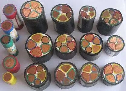

怎么根据电流来选择多大截面积的电缆,我们选择的电缆为铜芯电缆。
我们举例说明,我们要给一台18.5KW的电机配线,可以算出它的额定电流为37A,也是根据经验1平方毫米铜线可以通过4~6A的电流,我们取其中间值5A,那么电缆线的截面积应为37/5=6.4平方毫米。我们的标准电缆有6平方毫米和平共10平方毫米的,为了保证可靠性,我们选择10平方的电缆。其实具体选择中我们也可能会选择6平方的,这要综合考虑,负载工作时消耗的功率是多大,如果只有额定的60%不到的话,可以这样选择,如果基本上要工作在额定功率附近,那只能选择10平方的电缆了。
