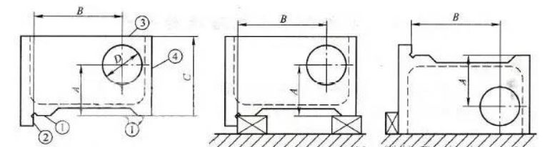

设计图样上所采用的基准称为设计基准。如图下图所示的箱体,A、B为孔中心位置的尺寸,其设计基准为①、②面,它们在图上反映出来的是线。孔径D的设计基准为轴线,在图上反映出来的是点。
零件设计、加工中基准的种类和选择原则的图1
 2.工艺基准
在零件加工过程中用作定位、检测及组装的基准称为工艺基准,它包括定位基准、测量基准和装配基准三种。例如镗削如上图上所示的圆孔,一种安装方法是以①、②面作为定位基准,定位基准与设计基准重合;
零件设计、加工中基准的种类和选择原则的图2
另一种方法是以①、③面作为定位基准,此时定位基准与设计基准不重合
零件设计、加工中基准的种类和选择原则的图3
