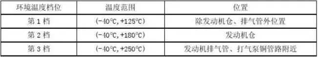

①温度要求
根据整车内的位置,整车温度可分为表1中所示的三档。
新能源汽车高压线束技术规范的图2
道路车辆的线束其电缆长期允许工作温度不超过125℃,如果电缆的布置环境温度超过了电缆允许的工作温度,则宜按照本规范第8.1节的规定,采取增大电缆的截面积的方法,使线束满足环境温度的要求。

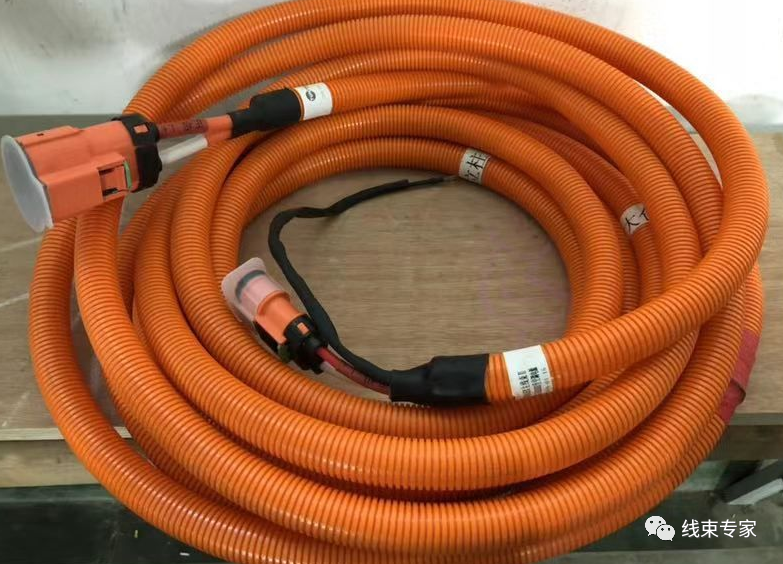

(1)线束图的内容
线束图的内容包含主干线、分支线、现场、接插器外形图、插件名称及型号、插件所对应部件的名称、插件孔位号、孔位号所对应的电缆线号、线径、定义;其次还应包含线束接线表,插件视图方向,技术要求等。电缆应标明线材型号。
(2)线束保护套的颜色
线束的保护套包括波纹管、热缩套管。
波纹管的颜色采用橙色(GB30)。
热缩套管的颜色:采用不同颜色热缩套管对极性进行区分,正极为红色,负极为蓝色,U相为黄色,V相为绿色,W相为红色。
(3)线束的长度
①电缆的长度
根据整车的总布置、线束敷线图,测量出电缆所需长度,在所测量的长度基础上,宜增加不超过200mm的裕量。
②波纹管的长度
根据电缆的长度,须在电缆长度的基础上减去电缆伸进去部件内的长度,该减去长度的具体值依据具体部件而定。
③热缩套管的长度
在波纹管的两端,须烫热缩套管,以确保波纹管与电缆的套接不会晃动。热缩套管的长度须等于电缆伸进去部件内的长度值。
④屏蔽型电缆屏蔽层的长度
当电缆须采用屏蔽性电缆时,如连接控制器与电机的三相高压线束,屏蔽层须剥出,单独采用规格(φ8/4.0)的交联聚烯烃热缩管套接,热缩后的屏蔽层长度以大于等于200mm且小于等于250mm为宜。

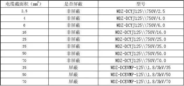

(7)电缆型号
线束图中应标明各电缆的型号,电缆型号的选取应符合GB/T 12528中的规定。推荐型号见表3.

1.结构要求
高压线束应在机械和电气安全的情况下,以专业的施工方法将线束和所接部件(如高压配电盒、电机控制器、电机、辅助电源等)匹配。线束插拔或连接部分应预留出适当的长度,长度推荐值为150mm,便于车辆装配,以及便于对部件进行定期维修。
2.布线方案
布线方案应有助于清除不正确的安装和错误的线束路线。
走线应避免形成大的电磁环。
高低压平行走线距离间隔须大于400mm,如果实际境况确实无法达到此要求,高低压需相互垂直走线。
测量在发生碰撞情况下,须确保线束不会受到挤压,以防线束破裂造成短路。
3.线束固定保护件要求
针对高压线束的布置,应尽可能地对线束进行保护,使线束与车体之间的相对运动最小化。宜采用具备绝缘性能的结构部件,如电缆夹、电缆槽等。布线装配应刚好放入光滑的电缆夹或电缆槽中。对用于布线、包装和定位线束用途的所有线束固定保护件(如卡箍、螺栓等)进行充分地保护,宜涂抹凡士林,防止腐蚀。线束固定保护件之间的距离不得大于400mm。
4.线束连接器装配空间要求
所有连接器位置宜预留便于操作的不小于200mm的空间,以便连接和断开连接。连接器与部件之间的连接应适当消除机械应力。
5.线束电缆弯曲半径要求
避免电缆出现小的弯曲半径。一般情况下,最小弯曲半径等于电缆外径的5倍。应避免接头中存在弯曲电线,否则,接头后部密封件中可能出现漏电通路。
6.线束布置防水要求
对于车辆底部、轮舱溅水区,应特别注意水和道路磨料会损坏线束。
溅水区中的连接器应进行装袋防护。
7.线束布置防磨要求
需保护所有高压线束,以防震动和磨损。因车辆的震动,应除去线束上所接触的金属部件边缘的毛刺,对于凸缘、滚制处,使用适当胶圈进行保护,且胶圈须固定牢靠。用于固定线束的电缆夹应稳固地连接至设备或框架结构以及线束上。
8.线束布置防热要求
线束应距离热源(如发动机排气管、大气泵铜管路等)大于200mm,如不能满足要求,保护所有线束,以抵抗辐射热源,宜采用阻燃隔热棉对线束进行包扎,或在线束附近增加隔热板处理。
9.线束与活动件的隔离要求
活动件(如皮带、风扇、传动轴等)附近的线束必须弯曲时,将支撑夹完全紧固于两端位置处。布线系统必须能够弯曲,而且不会促成线束磨损或对活动件造成干扰。

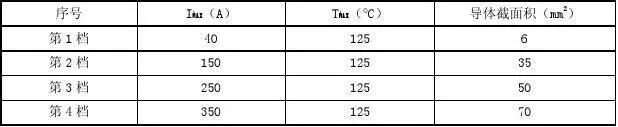

1.电缆的选取
(1)电缆截面积
①确定高压线束说连接的电气部件的负载特性。特性包括稳态电流强度、电压要求,瞬态条件和电流强度及电流波形(平稳、脉冲、频率等)。
②根据稳态电流强度,确定电缆的截面积。在125℃下,常见铜芯电缆线径截面积与载流量的匹配参见表5.
新能源汽车高压线束技术规范的图8
③如果电缆的布置环境超过了电缆允许的工作温度,则必须选择较大截面积的电缆。对于TMAX为180℃时,导体截面积升一档使用,TMAX为250℃时,导体截面积升两档使用。例如,当最大电流为150A时,125℃情况下选用35mm²线束,180℃情况下选用50mm²线束,250℃选用70mm²线束。

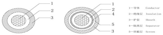

高压电缆结构示意图见图1.高压电缆从类型上分为单芯电缆和多芯电缆,高压电缆的截面应为圆形。其护套颜色为橙色(颜色GB 30)。多芯电缆有多个单芯线组成,其中单芯线也同时满足单芯电缆中相关导体的结构尺寸参数。
高压单芯电缆从结构上主要由导体和护套组成,主要结构尺寸参数有单根铜线直径、根数、导体直径、绝缘直径、内护层直径和护套外径等。
带屏蔽层的高压电缆采用裸铜或镀铜线编织在内护套层上;在屏蔽和外护套之间可以有一层附加的包带;电缆的外护套应紧密挤包,但不粘连屏蔽层。

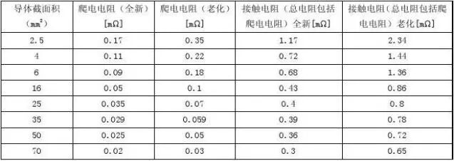

(3)连接器爬电电阻、接触电阻要求
连接器的下列电阻不能超过表6的要求

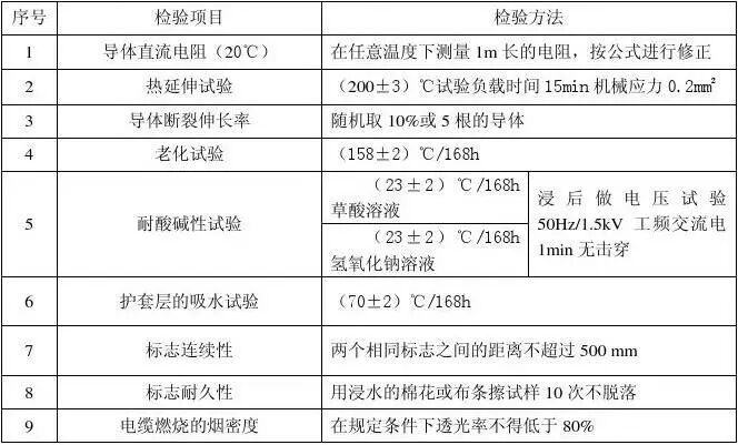

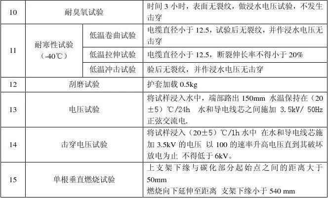

2.试验要求:参照GB/T 12528-2008 第7.4节,对电缆进行型式试验。具体试验项目见表7.
