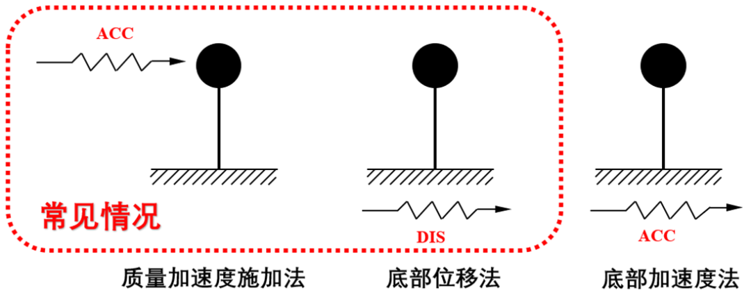

地震波的输入有三种方式:
  • 第一种是是质量加速度施加法,通过达朗贝尔原理,将地震作用转化为施加在质点上惯性力;
  • 第二种是底部位移法,在结构底部直接输入位移地震波,模拟地面震动反应,计算结构响应;
  • 第三种是底部加速度法 ,将地震加速度从结构模型底部输入。
在大部分软件中,采用的是第一、二种方式进行加载,而对于少部分软件也可采用第三种方式进行施加,具体如图所示。

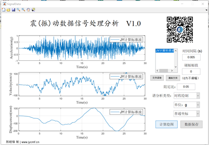

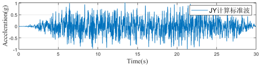

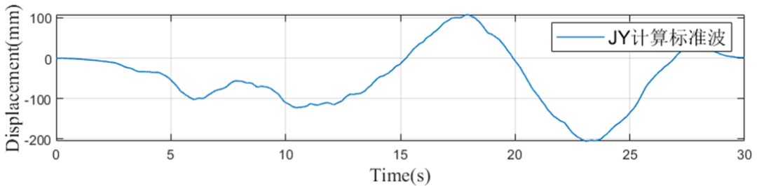

对于施加加速度或者位移,通常我们可以收集得到相关的地震动加速度,首先将地震动加速度进行转换得到位移,可采用 自编的SignalData软件进行转换。
【JY】建筑结构施加地震波的方法与理论机理的图4
详情的安装和使用方法请点击以下文章
【JY】SignalData软件开发应用分享

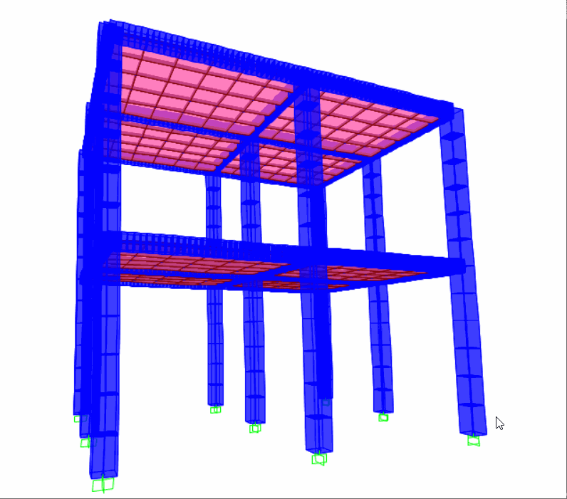

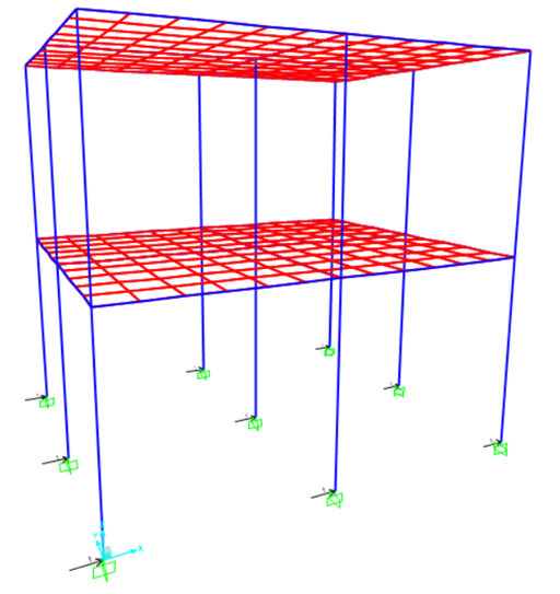

 SAP2000模型如图所示:
【JY】建筑结构施加地震波的方法与理论机理的图5

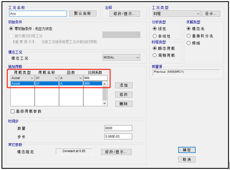

SAP2000软件中质量加速度施加法工况如图所示:

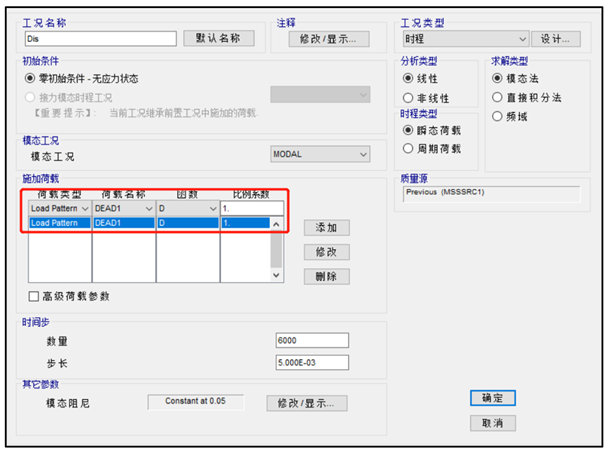

SAP2000软件中底部位移法工况如图所示:
【JY】建筑结构施加地震波的方法与理论机理的图10

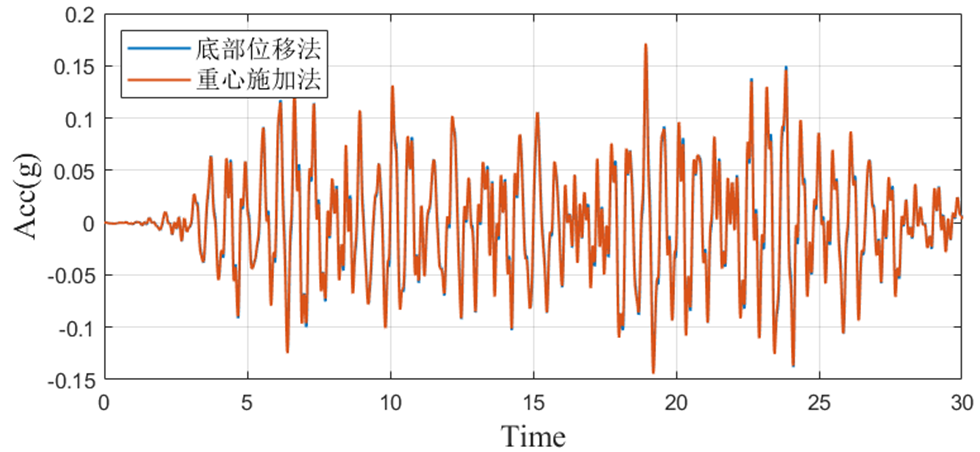

SAP2000两种质量加速度施加法、底部位移法中结构顶部节点绝对加速度对比:

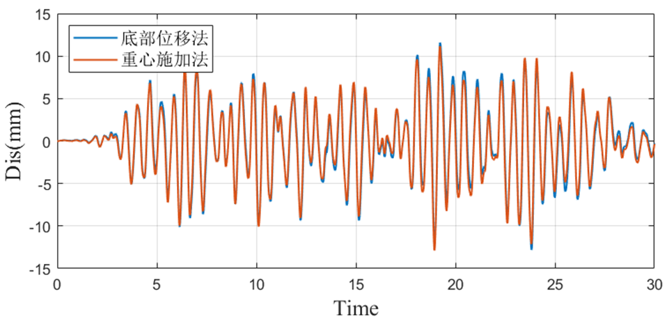

SAP2000两种施加方法质量加速度施加法、底部位移法中结构顶部节点相对位移对比:

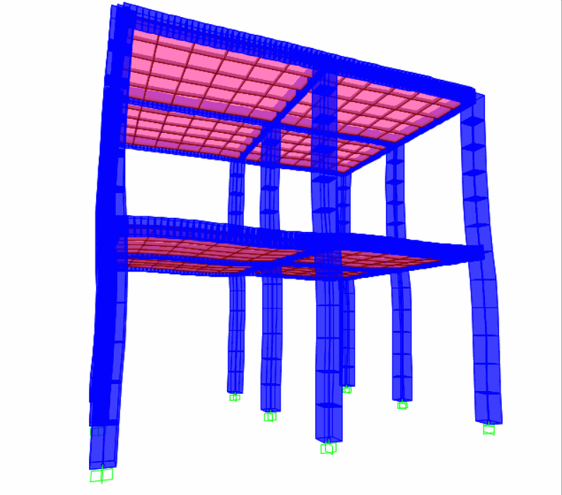

SAP2000计算结果动图如图所示
【JY】建筑结构施加地震波的方法与理论机理的图13
SAP2000质量加速度施加法
【JY】建筑结构施加地震波的方法与理论机理的图14
SAP2000底部位移施加法

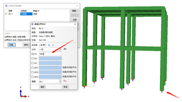

 2、在Abaqus中:
ABAQUS分别采用三种施加方式,分别为:
  • 质量加速度施加法(在结构质量上施加加速度荷载);
  • 底部加速度法(以地面加速度方式施加与结构底部);
  • 底部位移法(以地面位移方式施加与结构底部);

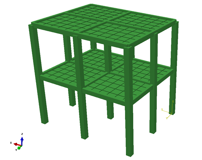

ABAQUS模型如下图所示:

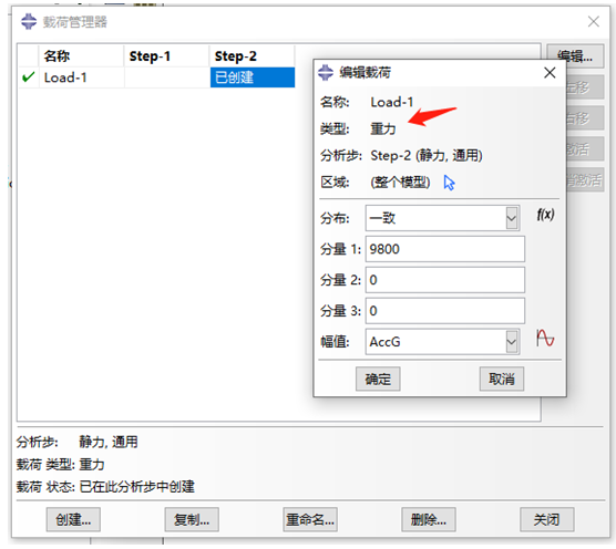

ABAQUS软件中质量加速度施加法施加方式如图所示:
【JY】建筑结构施加地震波的方法与理论机理的图16
ABAQUS软件中底部加速度法施加方式如图所示:
【JY】建筑结构施加地震波的方法与理论机理的图17

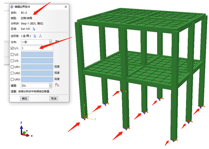

ABAQUS软件中底部位移法施加方式如图所示:

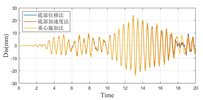

ABAQUS三种施加方法 重心施加法、底部加速度法、底部位移法 中结构顶部绝对位移对比:
【JY】建筑结构施加地震波的方法与理论机理的图19

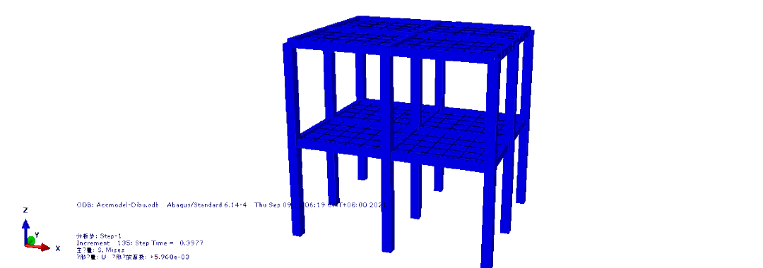

ABAQUS重力施加法结构动力反应图:
【JY】建筑结构施加地震波的方法与理论机理的图20

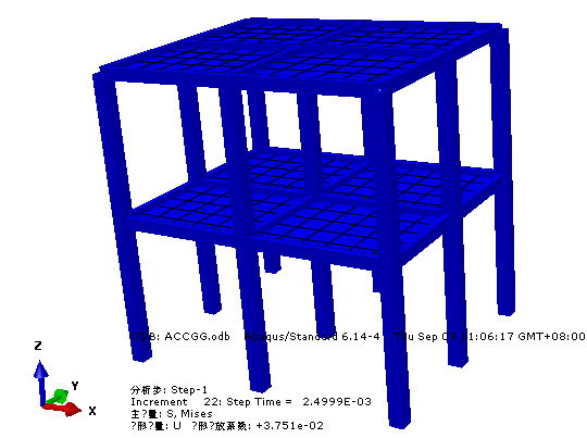

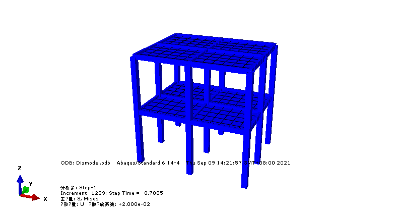

ABAQUS底部位移法结构动力反应图:
【JY】建筑结构施加地震波的方法与理论机理的图21
ABAQUS底部加速度法结构动力反应图:
【JY】建筑结构施加地震波的方法与理论机理的图22
从以上结果对比分析,三种不同的加载方式最后的结构响应结果几乎一致,其中 底部施加法的原理都是底部位移施加,不论是底部加速度还是底部位移法 ;在ABAQUS中,用的是直接积分法HHT法,质量加速度施加法的计算效率高于底部施加法,具体请继续往下看。

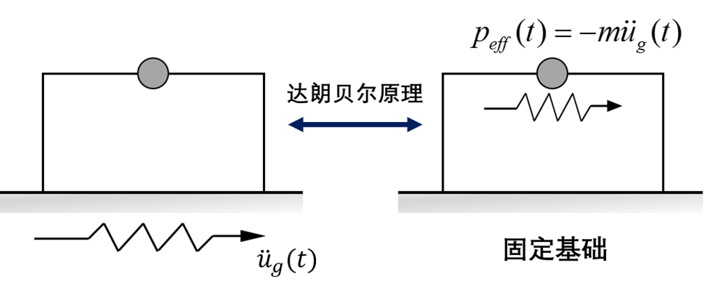

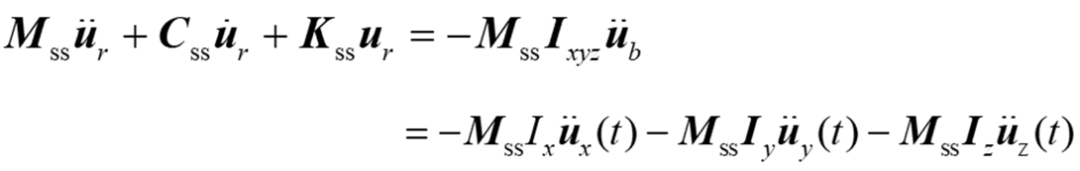

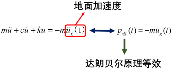

达朗贝尔原理(D'Alembert's principle) 是求解约束系统动力学问题的一个普遍原理。达朗贝尔原理表明, 结构分别承受两种激励(地面加速度和外力)的运动方程相同。 这样,由于地面加速度产生的结构相对位移(或变形)u(t) 将与地基不动并承受外力作用产生的结构位移 u(t) 相同。
【JY】建筑结构施加地震波的方法与理论机理的图23
因此结构分别承受两种激励(地面加速度和外力)的运动方程相同。该力等于质量与地面加速度的乘积,方向与加速度方向相反。
【JY】建筑结构施加地震波的方法与理论机理的图24

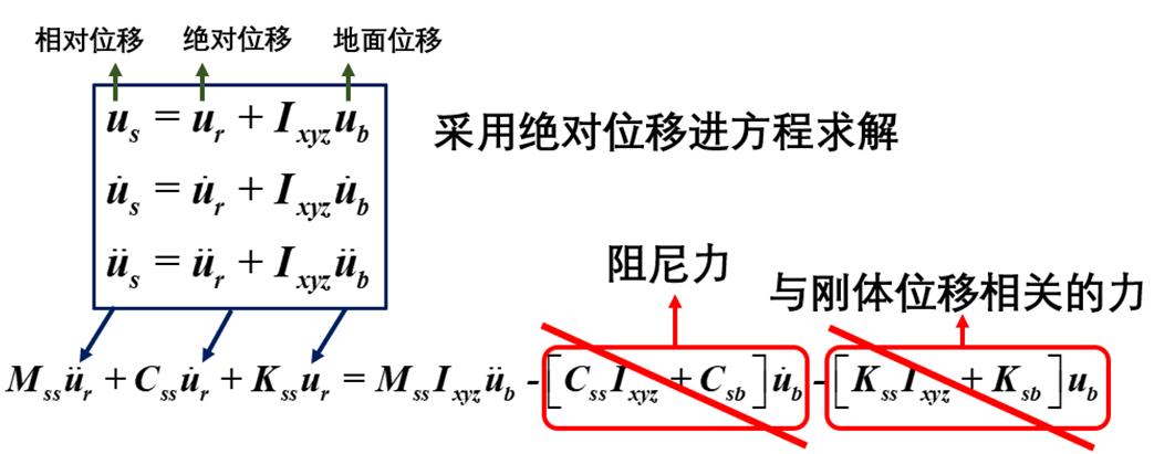

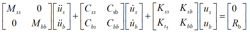

对于一个集中质量系统,动力平衡方程用上部结构内未知的节点位移us和基底节点指定绝对位移ub形式可写为:
【JY】建筑结构施加地震波的方法与理论机理的图25
与这些位移相关的质量、阻尼和刚度矩阵由M、C、K指定。注意与指定位移相关的力Rb是未知的,并且可在计算出 u s 之后得到。
从上面方程,只对上部结构的平衡方程按在基底节点指定的绝对位移可写做:
【JY】建筑结构施加地震波的方法与理论机理的图26
将待求的相对地面的节点位移us进行变换,得到包含地面位移的节点绝对位移ur,可得到下列方程。
由于与结构刚体位移相关的力为零,实际的阻尼矩阵几乎不可定义,所以在方程右边的阻尼力通常被忽略。
【JY】建筑结构施加地震波的方法与理论机理的图27
因此,以相对位移形式的三维动力平衡方程,通常写为下面近似形式:
【JY】建筑结构施加地震波的方法与理论机理的图28
通过对上述方程进行动力求解,再进行绝对与相对值的变换,可得到所需的结果。注意相对位移 公式中的荷载空间分布与方向质量成正比。当位移在结构内传播时,该类型点荷载空间分布将激发系统的高频振型。
