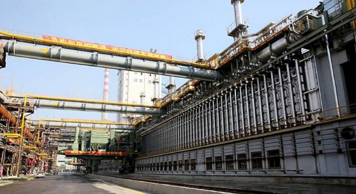

3. 炼焦设施工艺布置
4×65孔JNX3-70-2型焦炉布置在同一条中心线上,两座焦炉之间设一座三跨双曲线斗槽煤塔,煤塔与焦炉之间设炉间台。焦炉端部设炉端台,两侧设机焦侧操作台。每两座焦炉组成一个炉组,两个炉组间设大间台。每个炉组内的两座焦炉共用一个布置在焦侧的烟囱。
干熄站布置在大间台区域熄焦车轨道外侧。本项目焦炭全部采用干法熄焦,无湿法熄焦备用。干熄站由4套单套最大处理能力170t/h的干熄焦装置与两台套横移牵引装置和起重机组成,处理4座焦炉生产的全部焦炭。正常生产时,4套干熄焦装置同时工作,平均分配处理4座焦炉生产的焦炭;当其中某套干熄焦装置出现故障或检修时,其余3套干熄焦装置按额定能力处理4座焦炉所生产的焦炭。
在间台靠近煤塔处设余煤单斗提升机以接收推焦车平煤杆带出的余煤。煤塔另一侧间台设电梯,可到达煤塔各工作层。
焦侧头尾焦是由拦焦机收集在尾焦斗内,然后卸到焦罐车内。机侧头尾焦是由推焦机收集在尾焦斗槽内,定时卸到汽车上外运。焦炉机、焦侧操作台外侧设有栏杆。
