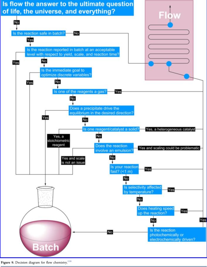

今天给大家介绍一个大致的决策分析的流程,帮助您对一个项目是否适合连续化反应进行初步判断,并对其中一些要点进行说明和总结。
如何判断化学反应是否采用连续还是间歇的图2
图1. 连续流工艺的可行性初步判断
下面我们就其中一些要点作详细讨论和总结。

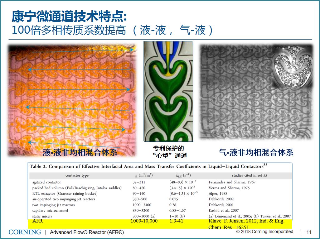

进一步分析该反应是否涉及气液体系。一般来说,当其中一种试剂是气体时,流动反应优于间歇反应。对反应器加压增加了气体在溶液中的溶解度,良好的通道结构设计可以强化非均相体系的混合,加速反应的进程;康宁反应器的专利通道结构设计可以大大强化气液两相的混合效果,使反应加速进行。

对于液液非均相反应,虽然在间歇生产中,剧烈搅拌可以有效地生产很好的乳液混合,而使生产变得简单。但是,当需要高均一性混合时,连续工艺是必须的。
此外,对于复杂串联反应机理控制的反应,且又涉及到非均相,连续化技术可能是唯一的改进工艺的方法。这里微反应器通结构设计是否可以使混合达到均一显得尤为的重要。

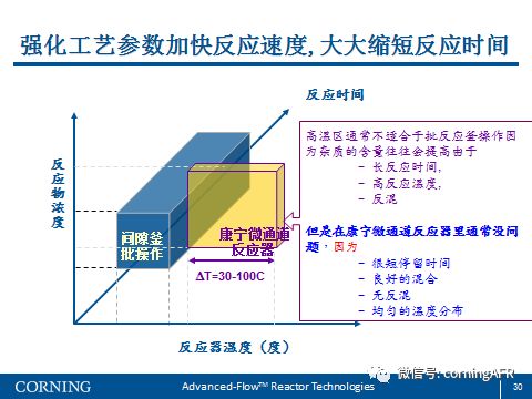

如何判断化学反应是否采用连续还是间歇的图8
应对策略之一:釜式工艺和微反应器工艺条件具有比较大的差异,釜式反应因为受到传质和换热的限制,反应温度和浓度都有一定的要求,只能通过延长反应时间来控制反应。而微反应器具有强大的传质和换热功能,通过强化温度让反应时间大大缩短。温度的提升对产物的溶解性有一定的影响,反应过程中的产物有可能不会析出固体。
应对策略之二:微反应器传质好,反应停留时间短,可以很好地控制反应的选择性。对于有些反应中的固体是因为副反应发生而产生的反应有很好地控制效果。‍
